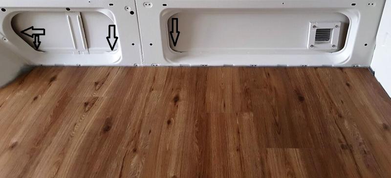

==> Noch nicht ganz klar ist mir, wie ich die Wasserablaufschlitze reinigen kann. Wie habt ihr das gemacht? Einfach mit einer Bürste? Oder Zahnstocher?
