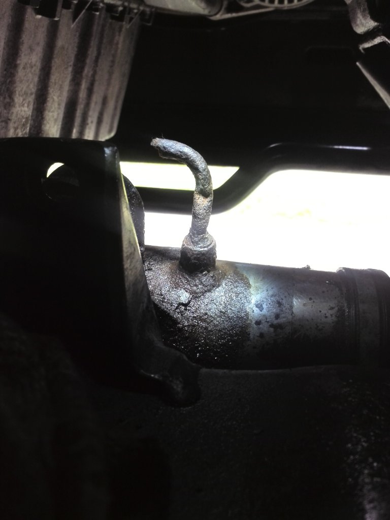

Die Servo-Leitungen rosten an der martkierten Stelle gerne mal durch, was immens hohe Reparaturkosten verursacht. Die Leitungen kann man nicht einzeln kaufen, sondern nur samt Lenkgetriebe.
Das Bild zeigt die Beifahrerseite von vorne gesehen.
Vorsorglich kann man diese stark gebogene Stelle einfetten, um Rost zu vermeiden.

Oder wenn man dieses nicht vorher gelesen hat, mit viel Glück eine neue Leitung für 120,- kaufen...... :wink:

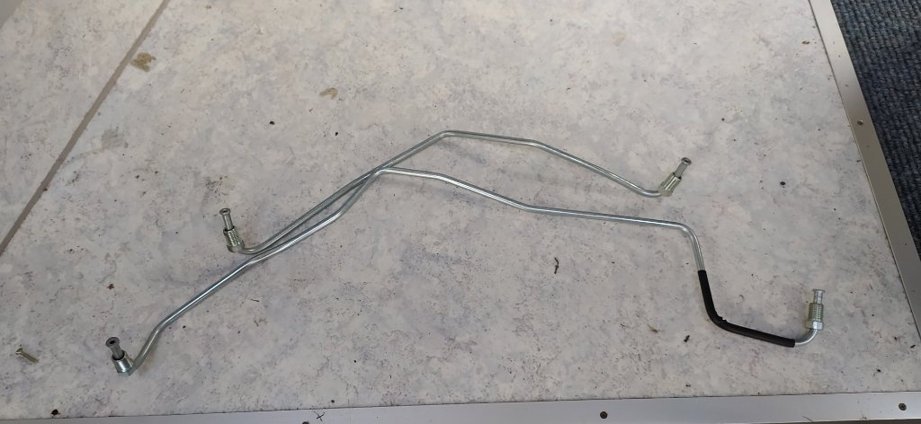

- das Ersatzteil, nämlich besagte Servoleitung ist heute angekommen.
Der erste Schreck vor schon Mal, dass sowenig Material soviel Geld kosten konnte (und trotzdem gibt's Leute, die das kaufen, mich eingeschlossen...)
Als ich nach dem späten Feierabend um 20h00 (nach einem 13-stündigen Arbeitstag) als "Belohnung" noch kurz das ET einbauen wollte, hat mein Schicksal seinen Lauf genommen:
Der Einbau dieser Leitung ist nun wirklich kein Kinderspiel!
Hauptproblem ist vorallem der geringe Platz unter dem Fahrzeug. Ich habe vier Stunden gebraucht, um die Leitung mehr schlecht als recht zu wechseln. Keine Ahnung ob das am Fahrzeugtyp liegt, oder einfach daran, dass ich das ganze mit nicht angehobenem Fz machen wollte.
wie auch immer, die Leitung ist dran...

@Benjamin: Ja Du machst Sachen 20:00 Uhr erst anfangen.
Bei mir ging das auch so eng zu und die Zeit braucht man halt. Das Lenkgetriebe musste ich auch lösen. Aber der Wagen fährt trotzdem noch geradeaus. :wink:
Ist schon ein richtger Mist die 4 Leitungen auf so engen Raum. Erinnert mich gerade an die 5.Glühkerze und den Ölkühler.
Da waren wieder richtige Profis am CAD. Die müssten das zur Strafe mal selber wechseln. 8)
