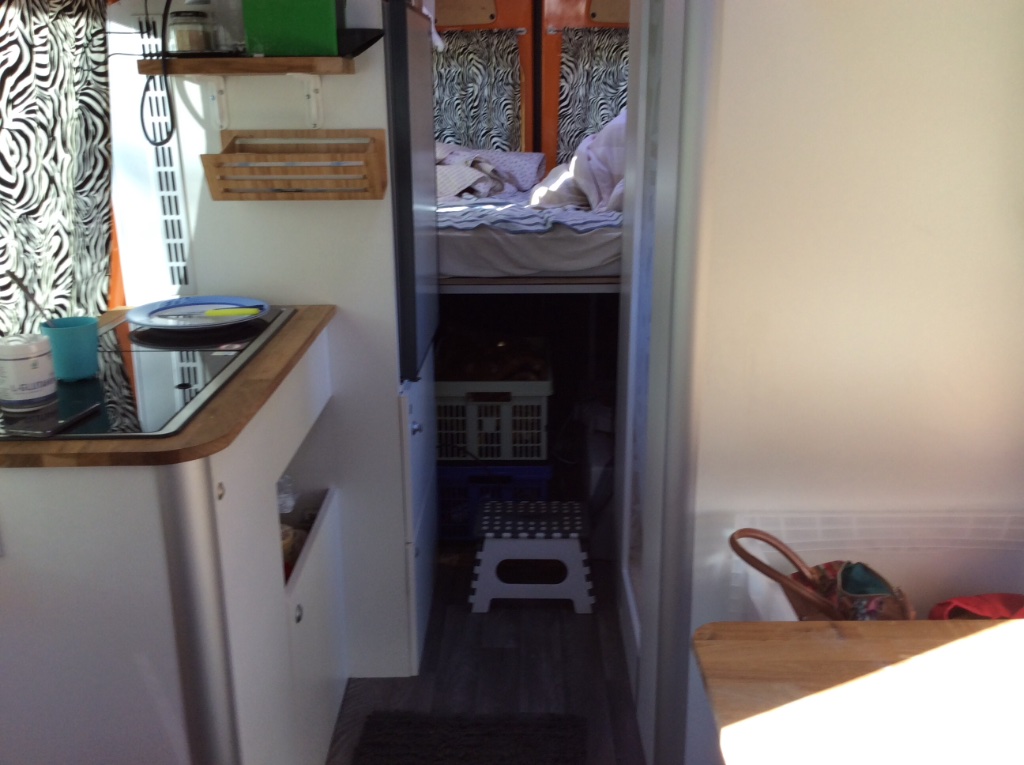

Ist deiner der orange mit Markise und Dachträger? Hast du eventuell ein paar Bilder zum Innenausbau?

Re: Gewicht 4x4 Sprinter
Ja das isr meiner. Schlafe Quer, ich bin 181 und hab das Bett auf einer Hähe von ca 1 meter. Da hab kch eine innenbreit von 188. h Ist nocht ganz fertig.
Lg
Andi
