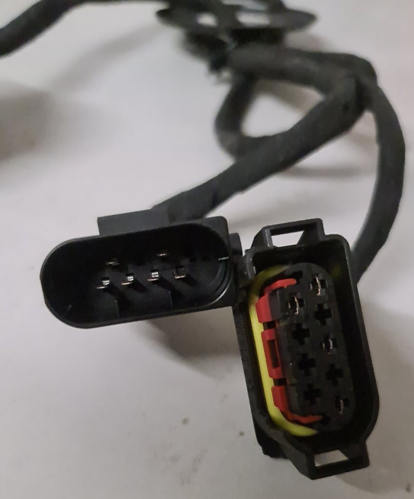

Rosi hat geschrieben: 06 Apr 2010 12:07 @nosedive: wenn die Stecker unter Deinem Crafter an die beiden Stecker auf meinem Bild passen, hast Du die Elektrik für die AHK vorbereitet im Auto. Dann brauchst Du nur noch das Stück auf meinem Bild (habe ich noch übrig).
Wo finde ich diesen Stecker zu kaufen? Auf Gedeih und Verderb, ich finde ihn nicht im Internet

Da das Paket von Fachmann leider bei DHL abhanden gekommen ist, suche ich immernoch…
Hat irgendwer einen Tip, einen Shop oder dieses Teil?
Für einen W906 mit Vorbereitung.
Danke!
Beiträge: 3097
Re: AHK nachträglich selbst anbauen?
Könnte die A9064405553 sein... aber bitte bei Mercedes abklären!

Beitrag von Fachmann »
Das ist es. Habe auch soeben noch gesucht...
