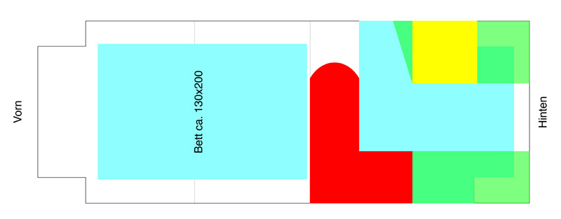

So und nun das Bett... Hier bin ich auf meiner Recherche auf viele Möglichkeiten gestoßen, die sich jedoch in zwei Kategorien mit jeweiligen Vor- und Nachteilen zusammen fassen lassen:
1) Das Bett wird aus den Sitzgruppen gebaut.
In meinen Augen wesentlicher Vorteil ist hier der große Abstand von Liegefläche zu Dach (viel Platz über dem Schlafplatz) und das dadurch entstehende Raumgefühl. Der größte Nachteil ist meiner Meinung nach, dass die Bettkomponenten in dieser Variante auch im "Nicht-Bett-Modus" immer sehr viel Platz wegnehnem (ich benötige beispielsweise momentan keine Rücksitzbank und habe hier sehr viel individuell gestaltbaren Platz) und den Ausbau von Vorn herein bestimmen (man baut alles um die Bettkomponenten herum).
2) Das Bett ist als Hochbett im Dach.
Hier sehe ich Vor- und Nachteile gegenüber der anderen Variante einfach vertauscht. Vorteil: Kaum Platzverlust durch die einzelnen Bettelemente. Nachteil: Wenig Platz in der Schlafkoje unter dem Dach.
So, ich will aber keine Einschränkungen meiner Ausbau-Kreativität durch eine vorgegebene Bettposition, keinen Platzverlust durch die einzelnen Bettelemente und trotzdem ein angenehmes Raumgefühl durch ausreichend Platz zwischen Liegefläche und dem Dach!
Und so geht´s (glaube ich :wink: ):
Das Bett (130x200cm aus Alucore 15mm) wird tagsüber komplett aufgebaut mit Froli Star (Federelemente), Matratze und Bettzeug mit möglichst geringem Abstand direkt unter dem Dach befestigt und bei Bedarf (bei 180º gedrehten Vordersitzen) bis auf die halbe Fensterhöhe abgesenkt.
Gehoben und gesenkt wir das Bett mittels vier Rollomotoren von Rollotron, in Position gehalten wird es aber von in Schienen (an B- und C-Säule verschweißt) variabel einhängbaren Sicherheitsgurten, die an den Ecken der Liegefläche befestigt sind. Durch die an allen vier Ecken variable Bettaufhängung, kann ich das Bett auch in ein schräg geparktes Auto nahezu gerade hineinhängen. Das geht natürlich nur in Maßen und ist als Ausgleich kleinerer Schräglagen gedacht!
Die Idee habe ich von Domo: http://www.reisevan.de/pages/domo-konzept/dachbett.php
(Ganz so cheffig wir´s bei mir nicht, aber die haben keine variable Aufhängung :wink: )

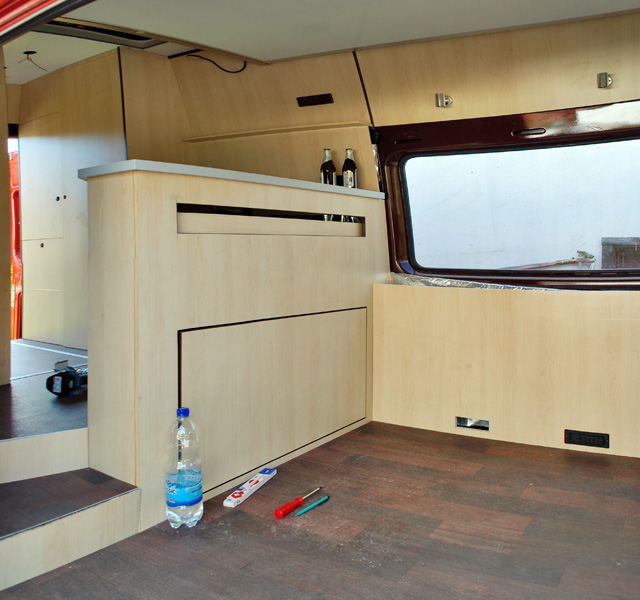

mein Sprinter ist bis auf ein paar Teile fast fertig gestellt. Wollte eigentlich diesen Sommer damit auf Tour gehen, was aber wegen Planänderungen verschoben wurde. Habe allerdings beim Ausbau vor dem geplanten Reisebeginn so viel Gas gegeben, dass fast alles fertig geworden ist. Leider war die Zeit dadurch so knapp, dass ich meine Berichterstattung sträflichst vernachlässigen musste... Ich hoffe demnächst wieder etwas mehr Zeit zu haben um etwas detailierter (auch wieder mit Bildern) berichten zu können. Vorab mal der Ist-Zustand.
Folgendes habe ich bisher noch geschafft:
-Einbau des Dachfensters
-Verkleidung (fast) aller Innenflächen (incl. Decke)
-Einbau und Anschluß der Küche (Spüle, Kocher) incl. speziell angefertigter (Super-Leichtbau) Küchenplatte
-Fertigung und Einbau der Möbel
-Fertigung und Einbau des Waschbeckens als Schublade
-Fertigung und Einbau der Duschwanne mit Abdeckung
-Einbau der Toilette als Schublade
-Fertigstellung der Fußbodenkonstruktion incl. Verlegung des Fußbodenbelags
-Einbau der Lüftungsgitter (Zu-/ Abluft) des Kühlschranks und desselben
-Einbau und Anschluß des Gaskastens
-Gasrohre verlegt und Gasanlage angeschlossen
-komplette Elektrik (Licht und Strom) -> Wahnsinnsprojekt!!!
-Fertigung und Einbau des Betts incl. elektr. Hubmechanismus
-Einbau der Sitze (Fahrer- /Beifahrer) incl. Anpassung der Drehkonsolen
-Fertigung und Anbau eines Reserveradhalters für die Hecktüre nach eigenen Vorstellungen
(war nötig, weil das Reserverad durch den vergrößerten Rad- und Felgendurchmesser nicht mehr in die Unterflurhalterung passt,
die nun als Platz für den Abwasserkanister vorgesehen ist, weil der eigentlich geplante Tank nicht unter´s Auto passt...)
