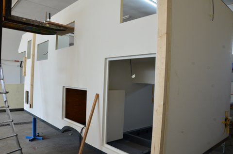

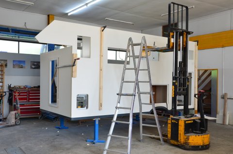

Bilder :D vom Kabinenbau.
Gruß Vagabundo

Hallo Walter,
das schaut ja schon richtig gut aus. :D
Täuscht das oder sind die Fenster relativ groß?
Fahrzeuglänge um 6,5m, Höhe ca. 3,30m?
Gruß Jens

Hallo Jens,
die Fenster haben folgende Größen: Von vorne her gesehen, Bad 350x500, Küche 800x400, Sitzgruppe 700x400, Bett 500x300. Wir lieben :D große Fenster und auch viel Licht. Deshalb haben wir zusätzlich noch ein Heki ( groß ) über dem Tisch eingeplant und 2 Dachluken von Remis im Bad und über den Betten.
Die Außenlänge liegt bei 6,95 mtr. die Höhe bei ca. 3,20 mtr., abhängig von Bereifung und Dachklappen.
Gruß Vagabundo
