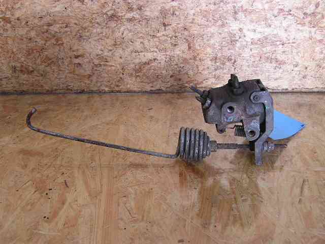

Nee, ich glaub der Threadsteller meint den Automatischen Lastabhängigen Bremskraftregler (ALB).
Je nach Zuladung schliesst oder öffnet sich ein über Umlenkhebel angesteuertes Ventil mehr oder weniger und die Bremsen an der HA wirken entsprechend mehr oder weniger. Oder so ähnlich (in Kurzform...
Hab hier noch einen alten Thread zu gefunden, die diskutieren übrigens auch von wegen rechts/links (nicht politsch...).

Den ALB auszubauen empfiehlt sich in keiner Weise, da nachher eine Neueinstellung erforderlich wäre.
