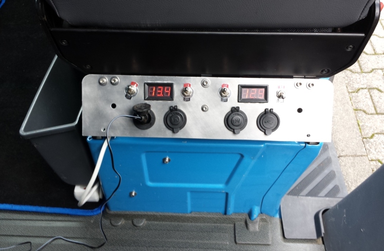

Tach tach,
ich hab noch mal nachgesehen, die Batterie ist ein Blei-Vlies Model der eine maximale Ladespannung von 14,4 Volt verträgt und eine Erhaltungsladespannung von 13,56 Volt braucht.
Der Laderegler hat IU1oU2 Kennlinie mit maximal 15A Ladestrom im I, 14,4 Volt im U1 und 13,4 Volt im U2 Bereich. Damit sollte das Ideal zur Batterie passen.
Jetzt steht das System halt auf Erhaltungsladung, siehe Bild. (Das zweite Display ist die Starterbatterie, die bekommt ein Amper Hilfsladestrom) Der Minilüfter ändert hierran auch nix, er läuft durch und macht wind und krach im Bus, aber ich glaube der Marder schlief seitdem nicht mehr auf dem Motor :-)
Tschüß der BlaueKlaus.
Solarbedienpanel im Erhaltungsladungsbetrieb
Das Leben ist eine sexuell übertragbare Krankheit, die immer tödlich endet. :-)
