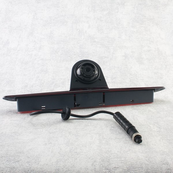

Also, ich habe diese hier:
http://www.amazon.de/R%C3%BCckfahrkamer ... a+sprinter
Die Kamera ist oben in der dritten Bremsleuchte, es wird nur die rote Abdeckung ersetzt - die lampen der rückleuchte bleiben die alten!
da ist kein loch bohren nötig, das kabel kommt innen hinter der innenbeleuchtung an und kann dann im kabelschacht bis ins fahrerhaus gelegt werden,
War relativ einfach zu verlegen! Da ich keinen Kontakt für den Rückwärtsgang gefunden habe, habe ich einen Taster eingebaut der auf dauerplus geschaltet ist,
So kann ich die Kamera einfach einschalten wenn ich es will,
bin sehr zufrieden, umbau ist 6 monate her
lg

graf-eny hat geschrieben: Die Kamera ist oben in der dritten Bremsleuchte, es wird nur die rote Abdeckung ersetzt - die lampen der rückleuchte bleiben die alten!
Mann möge mir verzeihen, dass ich nun auch diesen Thread entere.
Bringt mich mal bitte jemand auf eine Idee, wie ich die Kameraleitung an der LED-Leiste der 3BL vorbeibekomme, ohne Schaden anzurichten?
jense
Beiträge: 3587
Re: Rückfahrkamera - Unterschiede?
Beitrag von jense »
Bist du gerade beim Einbauen oder ist das ein hypotethische Frage?
Zur Not halt ein Loch ins Plastikgehäuse bohren, besser als ins Blech ist das allemal, aber ich dachte eigentlich, das geht ohne Bohren, ich habe die Kamera für die Bremsleuchte auch hier liegen .... ist nur zu schlechtes wetter zum Einbauen :-)

Ich wollte einbauen, bin aber einstweilen an der Leitungsverlegung gescheitert.
Will ich die Leitung an der LED-Leiste der 3.BL vorbeibringen muss ich entweder die Leiste, oder das Bremslichtgehäuse der Kamera (bearbeiten) beschädigen.
Letzteres mag ich vermeiden, um etwaige Reklamationsansprüche durchsetzen zu können.
Ich werde mich wohl mit einer Rundfeile in die LED-Leiste "einarbeiten".

Ich habe eine Heckkamera gekauft, aus der die Leitung durchs Gehäuse verläuft.
Um ins Fahrzeuginnere zu gelangen, muss ich .... wie schon geschrieben.
Aber nun hab ich ja eine Idee. :wink:

Wir bohren nicht, bei uns ist die Kamera in der 3. Bremsleuchte, soweit bist du aber mit gekommen? Da muss maximal ein Loch ins Lampengehäuse gebohrt werden, ohne Metallspäne, die es aufzufangen gilt (an der Stelle nicht ohne), ohne Entgraten, ohne Nachbehandeln mit Roststschutz und Wachs, ohne 4 Tage warten und Kontrolle, das ist ein Riesenaffenzirkus, das sparen wir uns damit .... ich vermeide Karosseriedurchbrüche, vor allem wenn es so einfach ist! Mein Landstrom Anschluss kommt auch unter die Motorhaube, um diese Öffnung ebenfalls zu sparen, jeder wie er meint ... du kannst ja Bohren, wann immer du möchtest, aber lass uns das Kabel durch die Rückleuchte ziehen, vielen Dank im Voraus!
jense
Beiträge: 3587
Beitrag von jense »
step hat geschrieben:Hypowas?
... und wenn jetzt noch einer die Frage im andern Faden beantwortet, is mein Tag gerettet. :)
https://www.youtube.com/watch?v=5P646PXPmRk
Check hier! die schneiden einen Kabelkanal ins Gehäuse!
