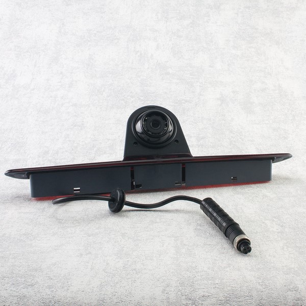

Die Kamera ist oben in der dritten Bremsleuchte, es wird nur die rote Abdeckung ersetzt - die lampen der rückleuchte bleiben die alten!
da ist kein loch bohren nötig, das kabel kommt innen hinter der innenbeleuchtung an und kann dann im kabelschacht bis ins fahrerhaus gelegt werden,
War relativ einfach zu verlegen! Da ich keinen Kontakt für den Rückwärtsgang gefunden habe, habe ich einen Taster eingebaut der auf dauerplus geschaltet ist,
So kann ich die Kamera einfach einschalten wenn ich es will,
bin sehr zufrieden, umbau ist 6 monate her

Mann möge mir verzeihen, dass ich nun auch diesen Thread entere.graf-eny hat geschrieben: Die Kamera ist oben in der dritten Bremsleuchte, es wird nur die rote Abdeckung ersetzt - die lampen der rückleuchte bleiben die alten!
Bringt mich mal bitte jemand auf eine Idee, wie ich die Kameraleitung an der LED-Leiste der 3BL vorbeibekomme, ohne Schaden anzurichten?

Ich wollte einbauen, bin aber einstweilen an der Leitungsverlegung gescheitert.
Will ich die Leitung an der LED-Leiste der 3.BL vorbeibringen muss ich entweder die Leiste, oder das Bremslichtgehäuse der Kamera (bearbeiten) beschädigen.
Letzteres mag ich vermeiden, um etwaige Reklamationsansprüche durchsetzen zu können.
Ich werde mich wohl mit einer Rundfeile in die LED-Leiste "einarbeiten".

Check hier! die schneiden einen Kabelkanal ins Gehäuse!
