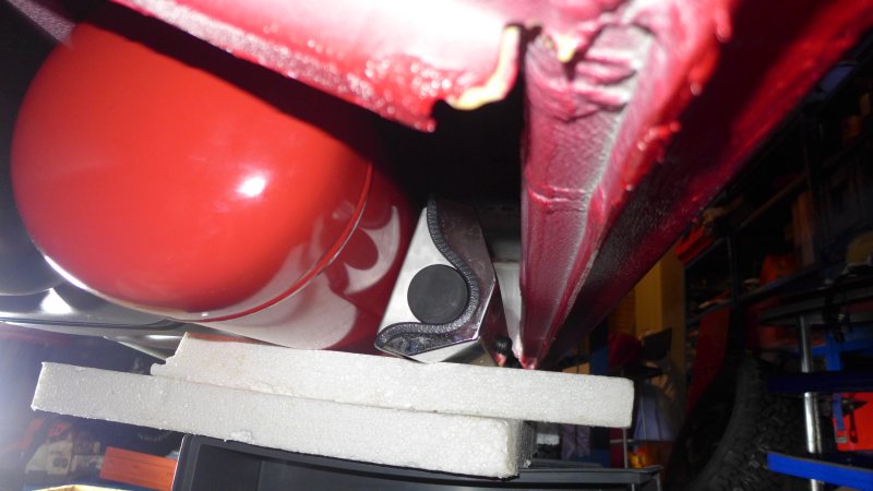

Beim Gastank wird es eng mit der Armaturenabdeckung, da muß ich mir noch was einfallen lassen.
Gasfüllanschluß für Fernbetankung

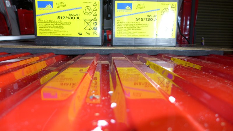

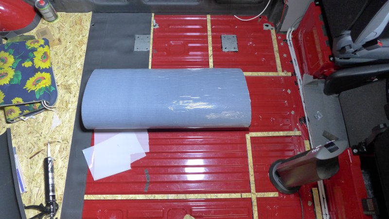

Belastungstest Bodendämmung mit 75 kg und 19 mm Armaflex
Ich habe dann doch an den offenen Rändern und unter den Einbautenumrissen Leisten eingebaut
Fertig für die 15 mm Grobspanbodenplatte

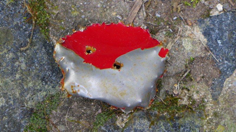

Mal unabhängig von der Schaumthematik und der damit verbundenen Durchrostungsbefürchtung habe ich einen Bewitterungstest mit einem ausgebohrten Blechstück (Wandkamin) gemacht.
Das liegt jetzt seit über 2 Monaten im Freien.
Erst war ich erschrocken, wie der Lack einschl. Grundierung am gewölben Blech einfach so abgeblättert ist.
Die Haftung scheint mir eher nicht optimal.
Aber die Blechoberfläche selbst ist nicht schlecht. Da hat Mercedes wohl etwas dazugelernt.
Die minimalen braunen Tupfen auf der Oberfläche dürfte Flugrost von den Bohrspänen sein.
