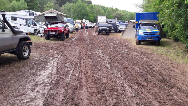

War schön in Bad Kissingen, nur etwas feucht,
ohne Allrad ging nix.
Meine erste Fahrt, nachdem ich ihn am Montag vorher schnell noch zugelassen hatte, jetzt hat er schon 350 km drauf. Bin begeistert.
Euch mal live kennenzulernen hat Spaß gemacht, der Austausch von Tipps die man im Forum nicht schreiben kann war sehr wertvoll. :mrgreen:
