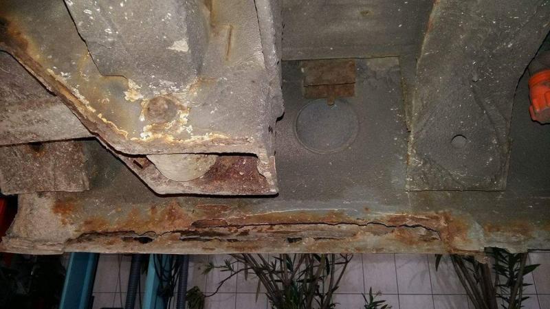

Obwohl der Bus um einiges neuer ist als der Citroen sind sämtliche Teile am Boden extrem stark verrostet, an der Seite ist der Bus allerdings noch ok aber von unten sieht er furchtbar aus.
Es gibt sogar Löcher im Längsträger (siehe Bilder).
Ich wohne und arbeite im Moment in Polen und der Bus soll hier auch repariert und angemeldet werden, ansonsten würde sich das Ganze wohl auch nicht lohnen.
Meine Frage an jemand von Euch: Wie repariert man solch einen Längsträger - muss und kann man den überhaupt komplett ersetzen? Kann man solche Träger irgendwo bei MB kaufen oder muss man die sich selber biegen lassen? Wie viel Stunden würde solch eine Arbeit so ungefähr dauern? Könnte sich beim Austausch auch der Rahmen verziehen?
Da es ein Wohnmobil ist frage ich mich zusätzlich, ob die umfangreiche Inneneinrichtung drin bleiben kann bei solch einer Reparatur/bezw. eventueller Austausch des Längsträgers?
Der Boden scheint noch nicht durchgerostet zu sein, es sind vor allem die Träger, Türschweller etc (siehe Bilder).
Auf den Bildern sind übrigens die Stellen Fotografiert, welche laut Polnischem TÜV repariert werden müssen. Er hat nicht gesagt das man die Längsträger unbedingt austauschen muss, ev. könnte man das reparieren meinte der nette Mann.
Entdeckt jemand vielleicht auf den Bildern noch Probleme die eventuell unüberwindlich zu reparieren wären bezw. ein größeres Sicherheitsrisiko darstellen würden?
