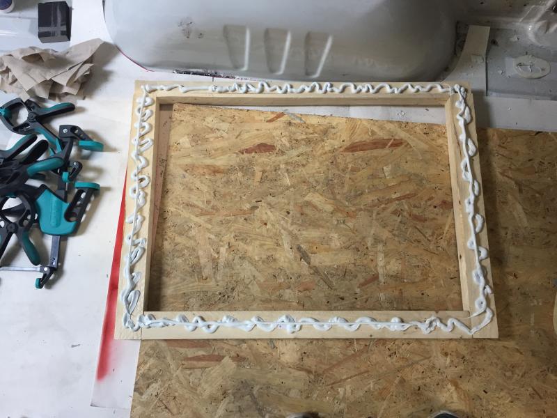

Gerader Holzrahmen von innen gegen kleben, passt!
Und den aussenrahmen mit sikaflex umranden. Habe danach noch ne dünne Linie sikaflex außen um das Fenster gezogen. Fällt kaum auf die Wölbung.
Besten Gruß

Hau einfach nicht zu viel davon rauf, dann musst du auch nichts Sauber entfernen.
Durch das anziehen mit den Schrauben an den innenrahmen presst du alles ja noch mehr zusammen.
Da wird nix undicht.
