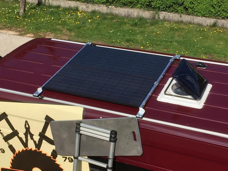

Ich hab den großen Fantastic Vent 7350 mit Regensensor. Das Teil ist einfach super. Wahlweise push-pull, die Luke bleibt motorgesteuert in jeder Stellung offen und bei Regen schließt sie sich automatisch. Mittels Fernbedienung von jedem Platz im Auto steuerbar obendrein. Ein Mückengitter aus Metall ist fix verbaut. Der Lüfter auch somit kann da niemand reinsteigen. ;-)
Mittig auf der Höhe der Schiebetüre eingebaut. (Hier noch vor dem Einbau der 2. Luke)
Die Saugleistung ist großartig, der schafft einen ordentlichen Luftaustausch, in Kombination mit einer kleinen 28x28er Haube am Heck ist es auch in der Kleschsonne sommers schön kühl im Wagen. Das war mir wichtig da wir 2 Hunde haben und die beim Einkaufen auch mal im Auto bleiben.
Bei nicht all zu schneller Fahrt ist er auch schon mal geöffnet gewesen um rasch die Hitze raus zu bekommen, lässt sich ja einfach mit der FB schliessen.
Meine Top Empfehlung.
