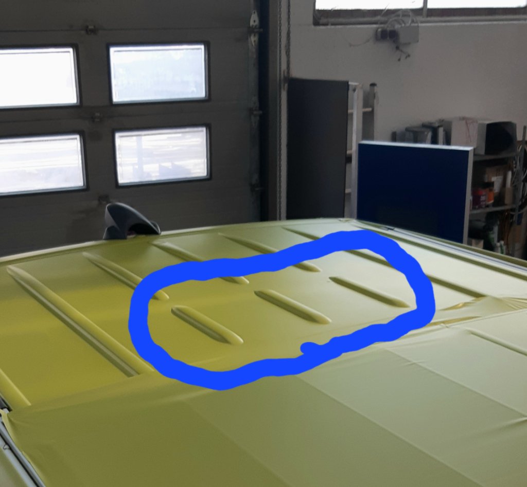

Ich kram das mal wieder raus hier.
Ich hab jetzt hier eine Micro-Heki (die soll direkt über den Herd) und zwei Mini-Heki liegen.
Wie habt ihr das mit den Sicken auf dem Dach gemacht?
Kann man die zumindest etwas plattdrücken?
Schlitzen, runterbiegen und den Schlitz zuschweißen muss nicht unbedingt sein.
Die andere Lösung wären wohl 1cm dick Dichtmittel großflächig unter der gesamten Breite der Auflagefläche der Dachluke.

Beiträge: 2951
Re: Dachluke die tausendste...
Mit PVC oder HPL Streifen in den Zwischenräumen unterfüttern...

Schau mal in die „Bucht“, da fertigt jemand Adapterrahmen auf Wunsch.
Ich habe mir 3 Rahmen anfertigen lassen für nen Maxxair Lüfter (außermittig der Sicken) und ner Gebo-Luke.
Sehr flexibel, freundlich, schnell und preislich angemessen - habe eine Woche auf meine 3 Sonderanfertigungen gewartet und inklusive Versand für die 3 Rahmen 180,- gezahlt. Für die Micro-Heki nehmen die Jungs glaube 55,-€, wobei der Einbauort frei wählbar ist - also die Sicken entsprechend Euren Wünschen eingearbeitet werden. Die Rahmen sind 1,3cm dick.
