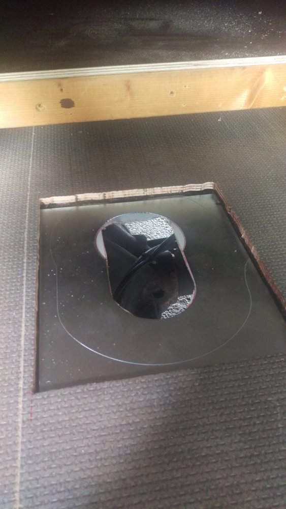

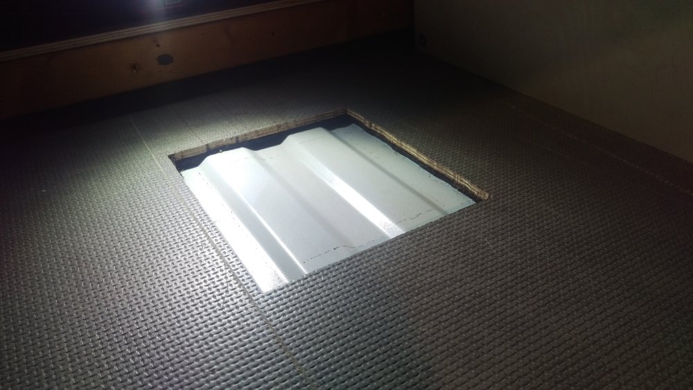

Ich habe mit der Oberfräse den Holzboden ausgeschnitten, dann mit einem Messer die originale Dämmung darunter weggeschnitten und dann mit der Stichsäge das Loch ausgeschnitten.
Heute scheint tatsächlich die Sonne und so hoffe ich auf halbwegs brauchbare Temperaturen in Verbindung mit meinem 2kW Heizlüfter und werde die Kontaktplatte einkleben.
Für die Durchführung von Sprit, Brennluft und Kühlluft habe ich Tankdurchführungen aus Messing bestellt.
Dort gehen dann die entsprechenden Schläuche durch und werden in den Tankdurchführungen mit Karosseriedichtmasse abgedichtet.
So hat man jederzeit die Möglichkeit einen Schlauch relativ unkompliziert austauschen zu können und hat nach dem Tausch keinen großen Aufwand alles wieder dicht zu bekommen.

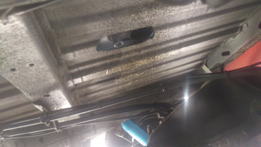

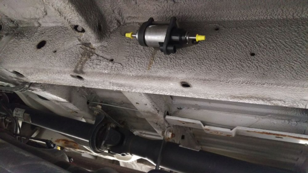

Ich hijacke den Thread vom Henry einfach mal weiter und ergänze mit meiner Doku.
Weiter komme ich jetzt erstmal nicht mehr.
Ich warte jetzt noch auf`s T-Stück, Schlauch und die Gehäusedurchführungen.
Die Position der Durchführungen kann ich nachher noch bestimmen und schon mal entsprechend den Boden ausfräsen.
Das wird klasse - ich freu mich schon drauf das Teil anzuschmeißen!
