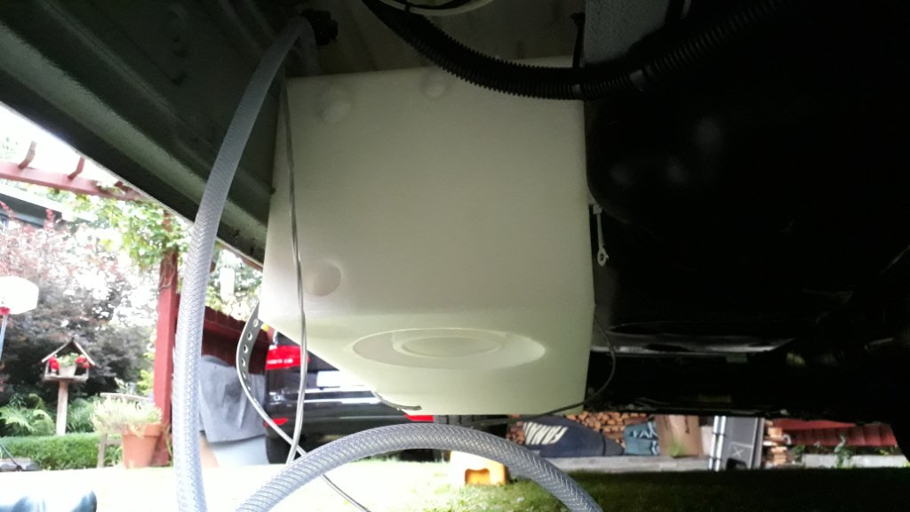

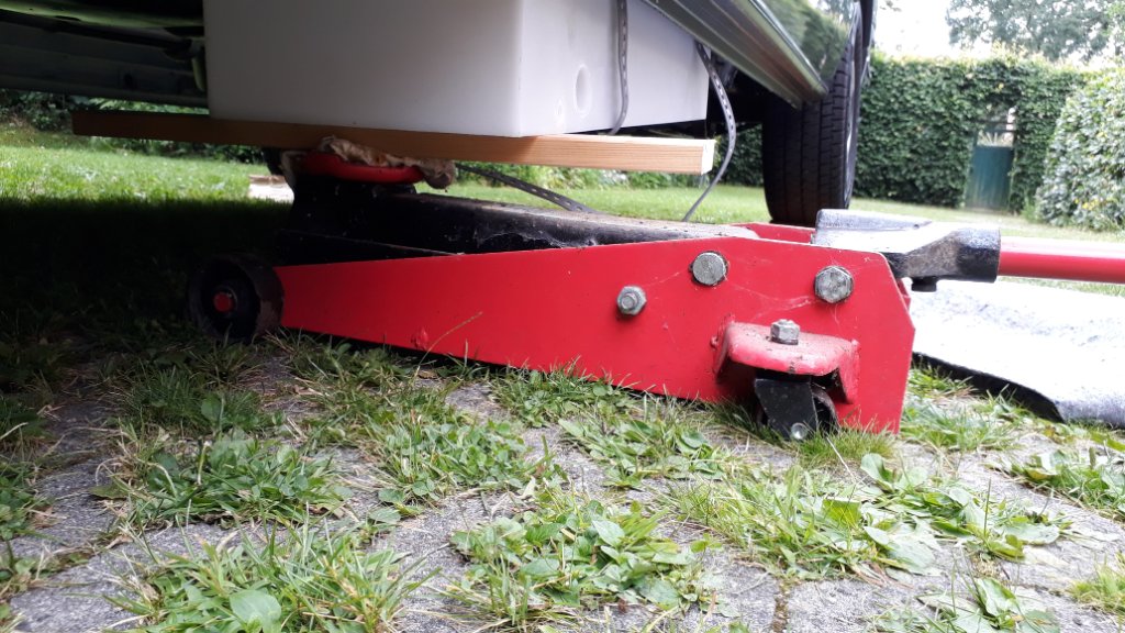

Meine nächste Aktion ist das Einsetzen des Frisch- und Abwassertanks. Die Tanks sitzen so derart stramm, dass ich einen 2,5 t Wagenheber zur Hilfe genommen habe. Auch hier flutscht es besser mit Fluidfilm. Damit rutscht der Kunstoff besser und gleichzeitig ist der Bereich vor Rost geschützt.

Das gleiche gilt für den Abwassertank:
Mit den Tankbefestigunge von Reimo kann man das Metallband gut straffen.
Die Bodenfreiheit wird nur um 2-4 cm eingeschränkt.
Dafür habe ich jetzt 70l Frischwasser fürs Bad und 45 l Abwasser. Für die Küche wird es noch eine eigene Versorgung geben .

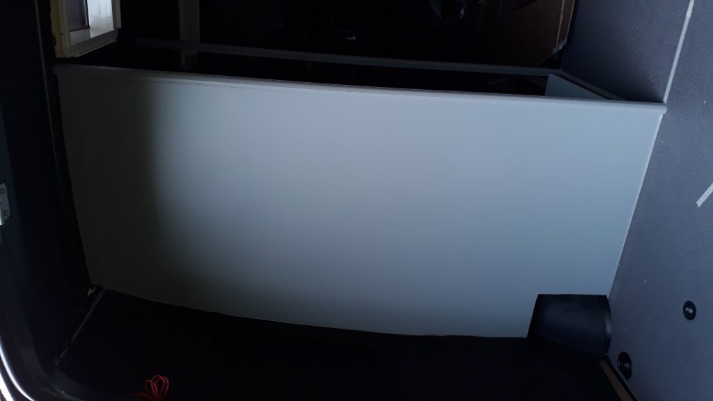

Inzwischen steht das Bad
Auch die Küche habe ich im Rohbau fertig. Die Ablage hat einen Anthrazith-Ton. :
Als nächstes kommt ein Schrank vor dem Bad.
So sieht es fast schon nach einem fertigen Wohnmobil aus. Aber fertig ist es noch lange nicht.

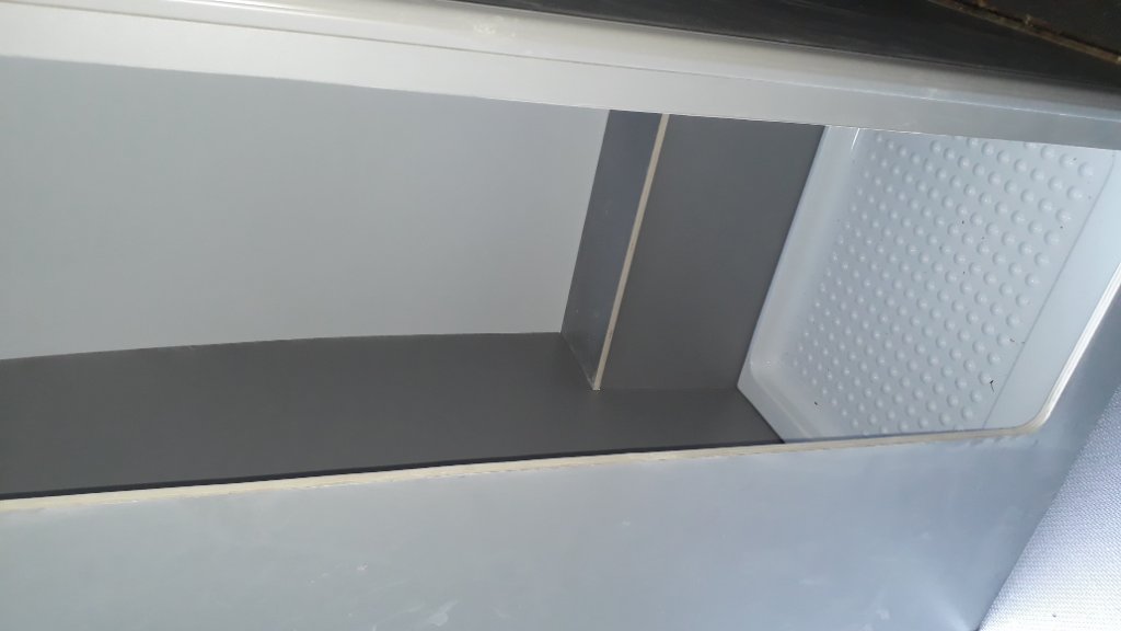

Jetzt geht es an den funktionellen Ausbau. Die Waschbecken müssen rein
Als nächstes werden die Duschwanne und die Kühlbox eingebaut. Das steht morgen auf der Agenda.

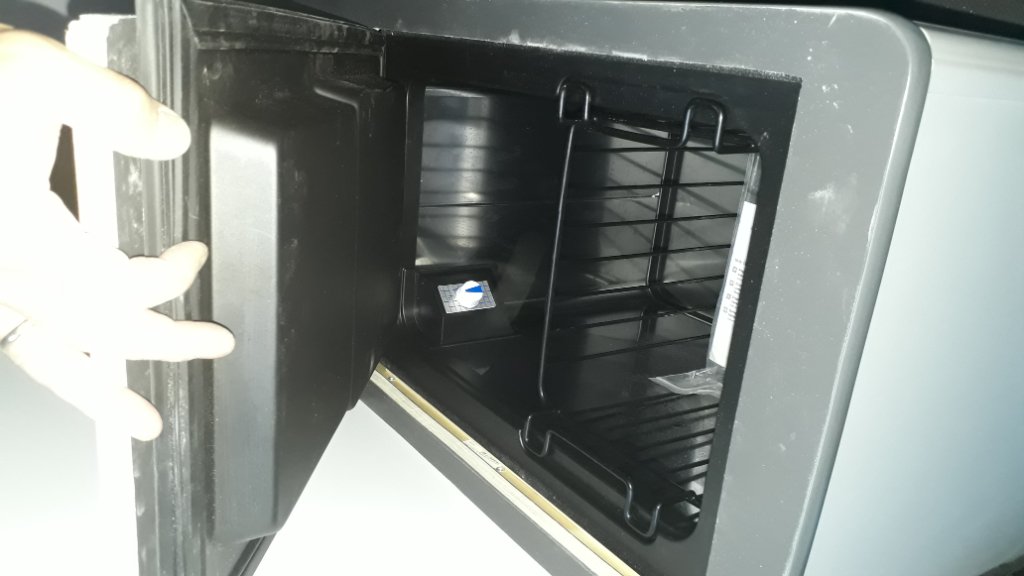

Inzwischen ist der Kompressorkühlschrank drin. Vor dem Kompressor habe ich ein Lüftungsblech verbaut. Hir sollte genug Kühlungsluft einströmen. Demnächst werde ich hier noch einen PC-Lüfter hintersetzen.

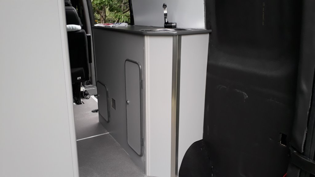

Anschließend habe ich die Schranktüren gebaut. Damit sieht alles recht wohnlich aus. Es fehlt noch eine Schublade in der Mitte des Schankes.

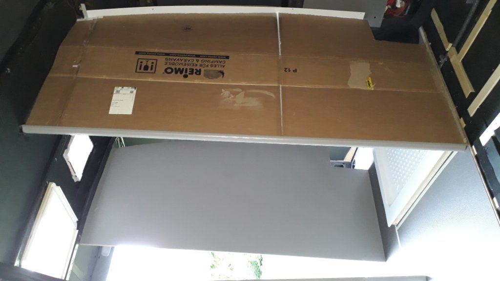

Der Ausbau geht weiter. Nach dem Urlaub, in dem der Sprinter nur Bikes transportiert hat, wurde der Schrank eingebaut.
Auf dem Schrankdeckel wird sich später das geplante Hubbett abstützen.

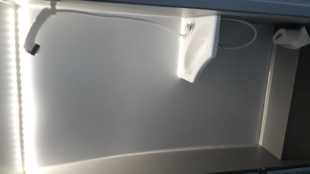

Auch im Bad ist jetzt ein LED-Licht verbaut
