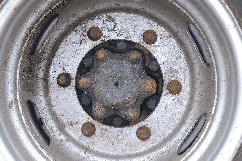

- Die 6 (zylindrischen) Bohrungen bei den 16"-Felgen haben einen Durchmesser von ca. 22 mm.
- Die M14x1,5 Bolzen haben einen Durchmesser von 14 mm.
- Und die M14x1,5 Radmuttern haben aus dem Link von spüli haben einen Außendurchmesser von 30 mm.
- Die von joethesprinter erwähnten 35-mm-Radmuttern verwenden. Joethesprinter, wir bräuchten eine Teilenummer oder einen Link.
- Habt ihr schon mal was von diesen Flachbundmuttern gehört? Die haben eine Gewindehülse mit einem Außendurchmesser von 18,5 mm, die in das Loch reicht. Damit keine Missverständnisse auftreten, sollte man noch diese Darstellung beachten!

das klingt als hättest du die falschen felgen!? iveco?maidstein hat geschrieben: 03 Jul 2018 22:52Das interessiert mich aus folgendem Grund:joethesprinter hat geschrieben: 03 Jul 2018 19:22 Die die mir MB mitgegeben hat, hatte einen Außendurchmesser von um die 35mm.
Die Scheiben sind riesig!
Meines Erachtens ist die Überdeckung von 30 mm bei einem 22-mm-Loch viel zu wenig. Das Spiel des Bolzens in dem Loch ist gigantisch und könnte bei stark exzentrischer Fixierung dazu führen, dass selbst die 30-mm-Radmutter an einer Stelle nicht vollständig auf der Felgenwand aufliegt. Das ist mir zu heikel. Jetzt gibt es zwei Lösungen:

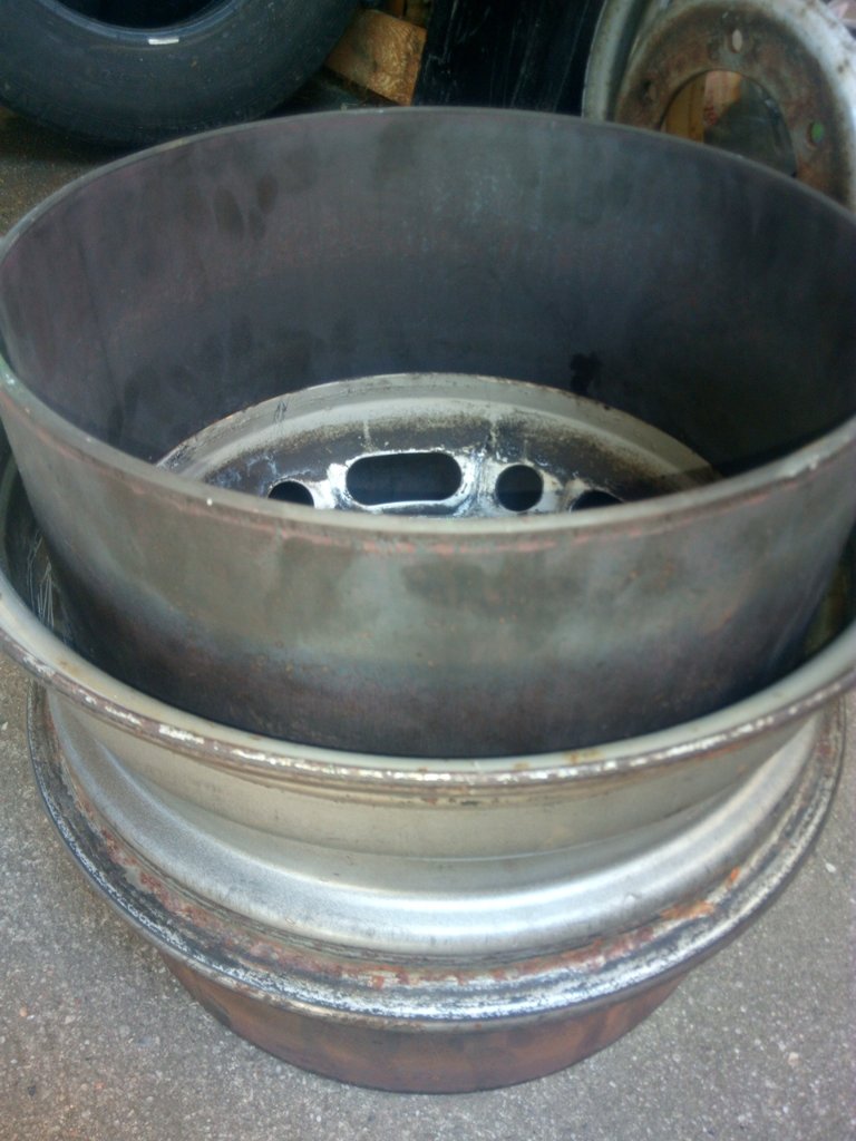

ich glaube es waren 16er bohrungen in meinen mit der et109,5.
auf jeden fall nicht viiiel größer als die bolzen.

Wenn ich es richtig sehe, baut Mercedes-Benz seine Felgen immer für die Montage mit Limesringen. Da die Original-MB-16-Zoll-Felgen (6694000002) mir aber viel zu teuer sind, möchte ich die ebenso geeigneten Südrad, Kronprinz etc. mit der Artikelnummer 616014 bestellen, die aber eben nur die einfachen 22-mm-Bohrungen haben.
Hm, vielleicht sollte ich doch die MB-Felgen nehmen...
Du meinst, die Südrad 616014 haben kleinere Durchmesser?

Räder für NCV3 und Crafter haben zylindrische Bohrungen in irgendwas um 16mm. Die sind Naben-zentriert!

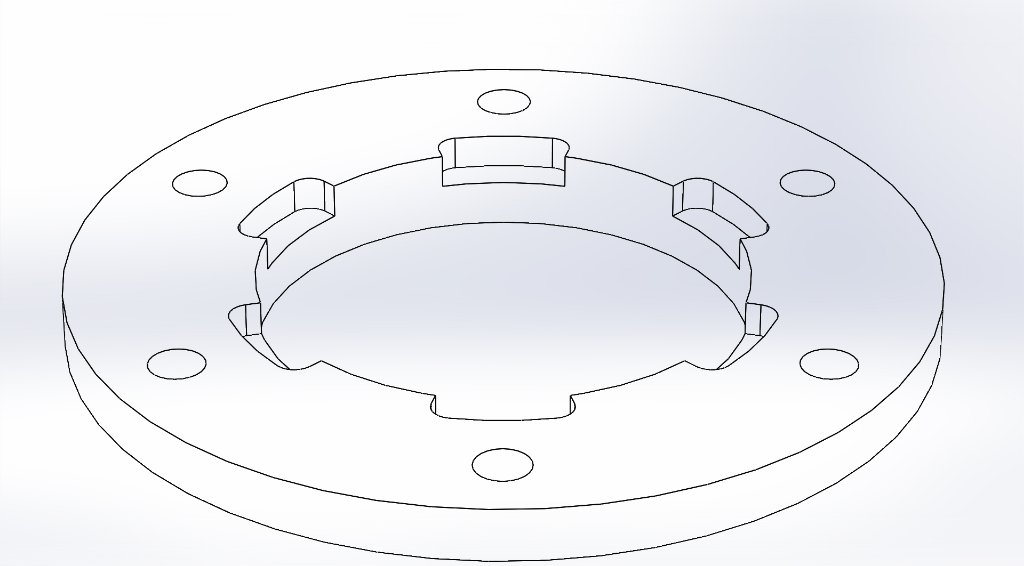

Sollte ich nun doch die 16-Zoll-MB-Felge (ME 616036, 163373) mit HMA 117 / ET 109,5 wählen, könnte ich sogar auf die Spurverbreiterung verzichten, denn gegenüber der originalen 15-Zoll-MB-Felge mit HMA 115 / ET 108 "rutscht" der Reifen nun nur um 1,5 mm in Richtung Blattfedern. Wir erinnern uns, dass dieser Abstand ein sensibler Punkt bei dem Vorhaben ist. Bisher liegen die Abstände bei 33 mm (linke) und 38 mm (rechte Seite). Nicht vergessen werden darf der neue, breitere 215er Reifen, der um weitere 10 mm gegenüber den 195er Original-Reifen in Richtung Blattfeder rutscht. Damit liegen wir aber immer noch über den vom TÜV geforderten 20 mm Abstand! Um genau zu sein und um die Rechnung nachvollziehen zu können, sind es links 21,5 mm und rechts 26,5 mm. Das würde sich jetzt auch mit der Aussage von spüli decken, der da schrieb:
Aber spüli hat "nur" 205er raufgemacht, sodass die Reifenflanken "nur" 10 mm näher aneinander rücken und wieder um 4 mm auseinander rücken wegen der neuen HMA 117 gegenüber HMA 115. In der Summe sind es nur 6 mm, die seine neuen Reifen (auf seinen neuen Felgen) näher stehen. Absolut vertretbar!
Nun will ich aber 215/85R16er aufziehen, was noch einmal 10 mm weniger Abstand zwischen den Zwillingen bedeutet. Außerdem walkt der Reifen mit einer Reifenhöhe von 85% der Reifenbreite viel stärker als spülis 205/75R16er. Im Vergleich zu den originalen 195/70R15 und den originalen Felgen (HMA 115 / ET 108) verliere ich ja satte 16mm von ursprünglich ca. 50 mm Abstand zwischen den Reifen. Es wären dann nur noch ca. 34 mm Abstand zwischen den Reifen. Wenn ich an das stärkere Walken denke, ist das nicht mehr vertretbar.
Was denkt ihr?
Ich denke, wenn der Abstandsverlust ausgeglichen werden soll, dass wir wieder bei einer Distanzscheibe sind - diesmal aber zwischen den Zwillingen! Und da die Scheibe auch wieder Felgenzentrierungen in beide Richtungen braucht, braucht sie auch ein gewisses Mindestmaß an Dicke. Das Bild soll verdeutlichen warum.
In der Zeichnung sind 16 mm Scheibendicke angenommen. Man sieht, dass man die Scheibe nicht dünner machen sollte, da sonst die Zentrierungsbohrung und der Zentrierungsflansch so nahe beieinander stehen, dass der Materialsteg zu dünn wäre. (Ich will das Teil ja aus Alu fertigen.
Und noch ein zweites Problem tritt zutage. Die Radbolzen sind dann zu kurz. Ich vermute, dass sie in den Adapterflansch, der auf die Bremsscheibe geschraubt ist, eingepresst sind. Man müsste sie gegen längere ersetzen.
Was haltet ihr davon?
Exakt so ist es! Ich möchte auf meinen 904er (412D 4x4) 215/85R16er aufziehen. Es ist ja über ein halbes Jahr her, dass ich mich in das Thema vertieft habe. Jetzt erinnere ich mich auch wieder, dass ich absichtlich die Iveco-Felge (IV 616014, 165501) wegen der höheren HMA 132 / ET 124 gegenüber der MB-Felge (ME 616036, 163373) mit geringerer HMA 117 / ET 109,5 ausgesucht habe, damit ich einen größeren Abstand zwischen den Zwillingen erhalte. Nun stelle ich diese Entscheidung (Iveco-Felge) noch einmal zur Disposition.joethesprinter hat geschrieben: 04 Jul 2018 07:03 Es sollen einfach Zillinge in 16" werden?
Was denkt ihr?

Ich kann nur noch in die Runde werfen, dass auf der 5.5j mit et109.5 mein 225/75er geradeso mit dem Blatt außen abschließt (auf hma=0).
beim durchschnittlichen 215/85 würde ich erwarten, dass es mit viel druck gerade geht. aber den kannst dann wirklich kaum walken lassen.
die typischen zwillingsprobleme offroad (flankenschäden durch steine) werden dadurch natürlich eher schlimmer/wahrscheinlicher!
achso. es gibt wohl noch eine 5,5j für den sprinter (ncv3 in usa?) mit größerer et. da fahren viele (alle?) mit 215/85.
achso II. dann ist noch die vario felge. die ist glaub ich sogar kugelgesenkt... aber in die richtung hab ich nicht weiter recherchiert.

... könnte man das Problem auch so lösen:
Gibt es Einwände?
Gibt es Einwände?
