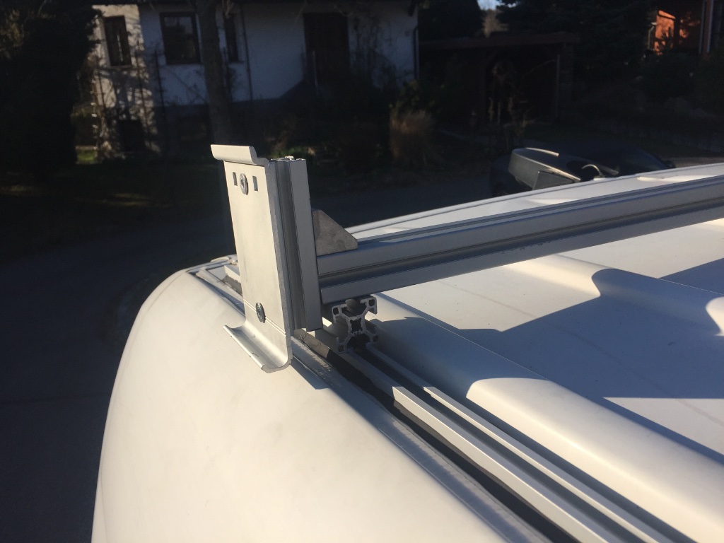

Re: Crafterausbau für 3 Personen komplett Eigenbau
Kleiner wie das 30iger Profil würde ich nicht nehmen.
Ich hab das extra leichte genommen, das ist meiner Meinung nach der beste Kompromiss aus Festigkeit und Gewicht.
Hier ist alles mit M6 geschraubt und man kann schön das 8er Pappelsperrholz in die Nut einpassen.
Ich denke man kommt mit dem Profil wesentlich leichter als mit normalen Schränken.

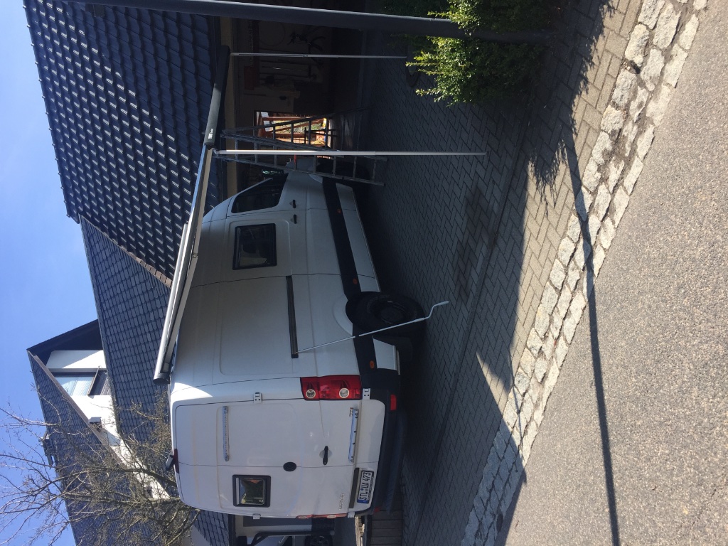

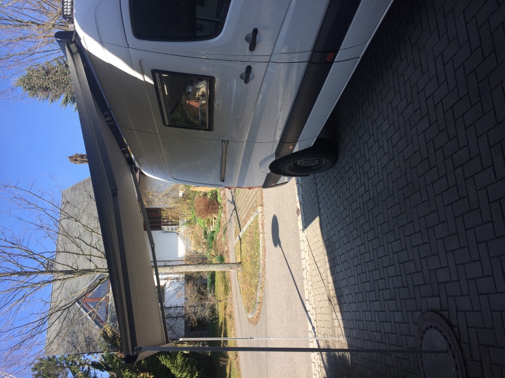

So Markiese ist dran und tut wie sie soll.
Und es geht auch mit C-Schienen!!!
Thomas

Ja er kann auch 20x20 Profil nehmen und 20x10 oder 40x10 je nach belieben. siehe Katalog tecwalker.de
Zu Bedenken wäre wie die Verbindung ausgeführt wird, mit den Profilen kannst du stirnseitig mittig bzw 2x außermittig M5 schneiden und schrauben. Ansonsten bieten Nutensteine und Winkel viele Möglichkeiten. Das flache Profil macht sich auch auf dem Dach gut, wenn es nur flache Halterungen zB für Solarpanele werden sollen.

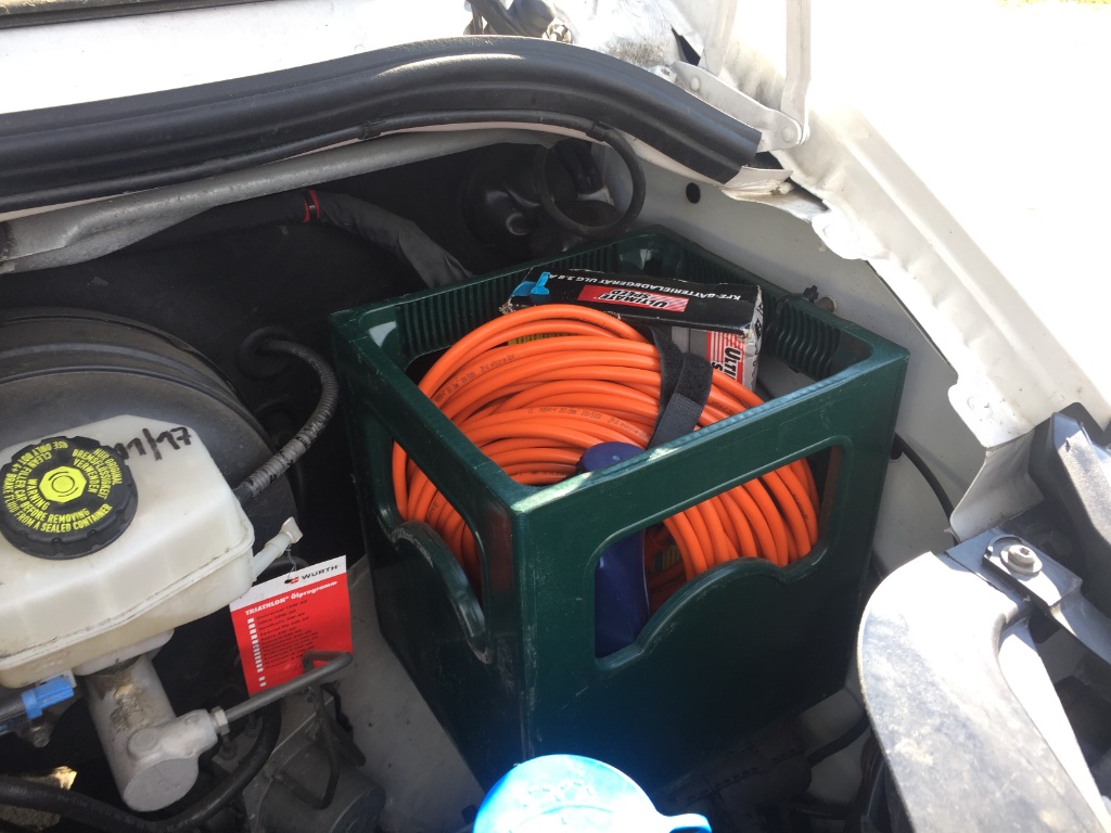

So heute hab ich mal noch den freien Platz im Motorraum nutzbar gemacht.
Das ist eine 9er Bierkiste, die passt perfekt und kostet nur 1,50€.
Da passt ordentlich was rein.

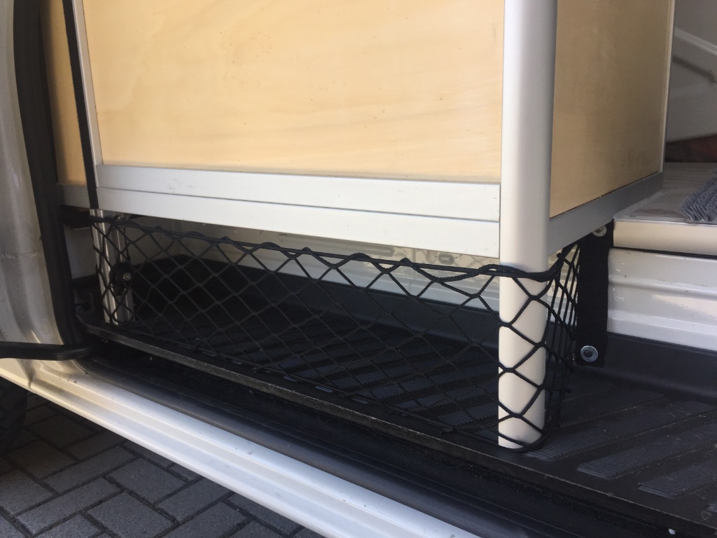

Es geht wieder mit kleinen Optimierungen weiter.
Diesmal der Schiebetüreinstieg unter der Küche.
Hier werden immer wieder kleine Sachen oder Schuhe reingelegt. Dabei ist es uns schon passiert das uns unbemerkt ein Schuh beim Tür aufmachen rausgefallen ist und verloren ging.
Also ein universal Gepäcknetz in der Bucht gekauft und bissl gebastelt.

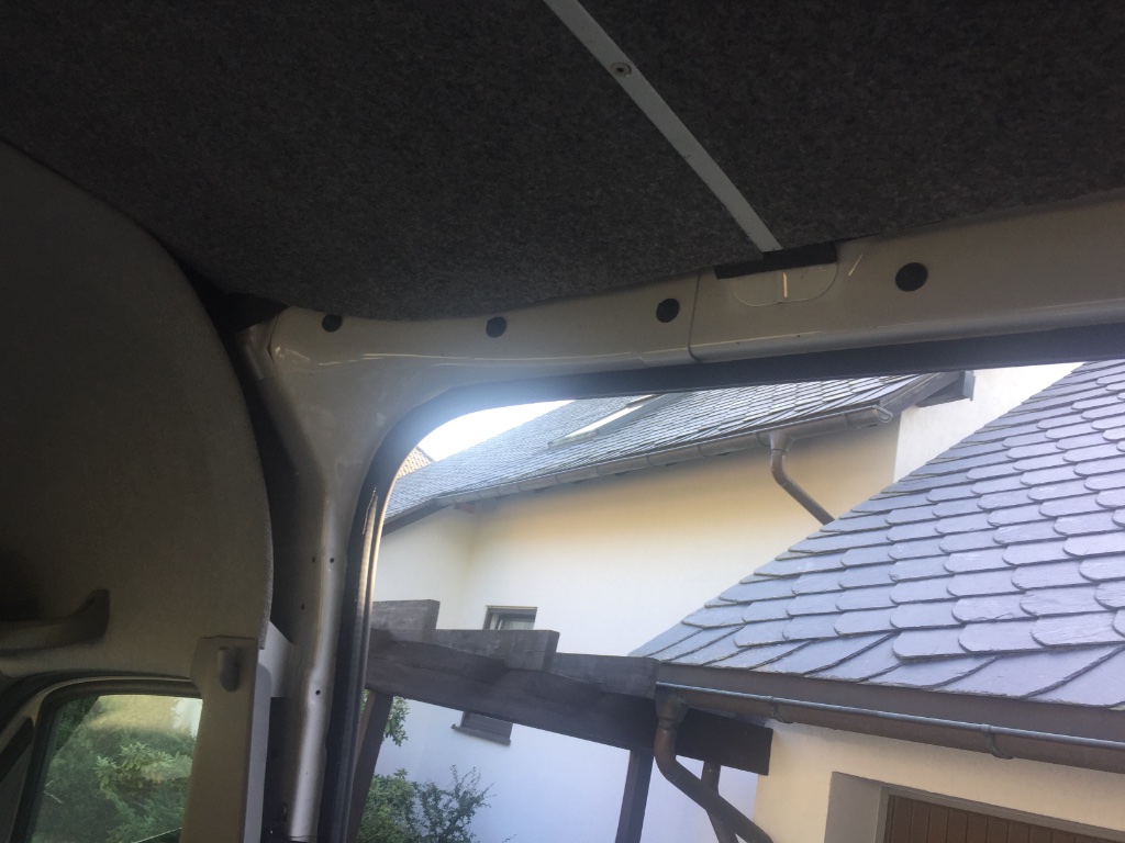

Nachdem mich die B-Säulenverkleidung , oder besser gesagt die nicht vorhandene immer wieder gestöhrt hat, hab ich da mal wieder bissl gebastelt.
Bei der Gelegenheit ist auch gleich noch der Übergang der Deckenverkleidung und Verkleidung der oberen Laufschiene mit fertig geworden.
Ich muss mich da selber mal loben, so eine schöne hab ich bei noch keinen umgebauten Kastenwagen gesehen.
Zustand vorher
Zustand jetzt
