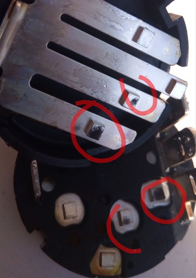

Zwei! An die obere Nase kommt man bei verbautem Schloss schlecht ran.
Gut zu wissen, dass es den extra gibt.
Ich hab heut rein geschaut... Vier Nasen zu drücken ist dann die nächste Herausforderung.
Zwei Stifte sind an Kontaktstellen blau angelaufen.
Um noch weiter zu schauen müsste ich die Kabel ablöten.
Keine Ahnung was ich mit dem Fund machen soll und ob ich hier sicher das Problem gefunden habe.

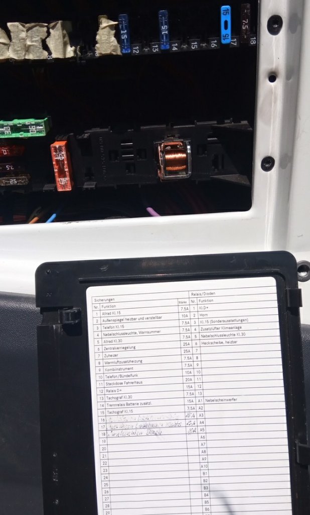

Re: Ich wünsche es keinem: Anlasserwechsel 316 4x4
Ich hoffe ich hatte hier das richtige Relais am Wickel?!
Die Kontakte waren sauber. Widerstand der Spule 80Ohm
Der Kontakt ist zwar mal heiß geworden und daher blau angelaufen, aber er sieht sauber und nicht angefressen aus. Daher ist er für mich in Ordnung.joethesprinter hat geschrieben: 09 Apr 2019 20:30Zwei Stifte sind an Kontaktstellen blau angelaufen.

Vanagaudi bringt mich auf eine Idee. Wie gehts denn hinter dem blauen Kontakt weiter? Gehts von dort zum Magnetschalter oder bestromt erst das von Joethesprinter als OK befundene Relais den Magnetschalter? Auf jeden Fall ist hinterm Zündschloss etwas in der Leitung, das über eine sehr hohe Stromaufnahme verfügt. Deswegen die blauen Kontakte. Das Zündschloss selbst schließe ich hier mal als Verursacher aus.Vanagaudi hat geschrieben: 10 Apr 2019 10:56Der Kontakt ist zwar mal heiß geworden und daher blau angelaufen, aber er sieht sauber und nicht angefressen aus. Daher ist er für mich in Ordnung.joethesprinter hat geschrieben: 09 Apr 2019 20:30Zwei Stifte sind an Kontaktstellen blau angelaufen.
Vielen Dank für's Mitfiebern!
Ich glaub heut hat sich mein hier geschildertes Problem geklärt und ich möchte Euch die Auflösung nicht vorenthalten.
Warum die Stifte so angelaufen sind...? Keine Ahnung... Möglicherweise haben sie dort nicht am Gehäuse an gelegen und die Wärme wurde schlechter abgeführt als an den anderen Stellen.
Das eigentliche Problem saß direkt dahinter... dazu mussten aber erst die vier dünneren Kabel ab gelötet werden. Man soll ja neu kaufen statt reparieren... Und so ist es gebaut, dass man kaum dran kommt.
Den Schalter gibt es bei ebay übrigens für 13€!
Aber egal. Meiner ist ja auch quasi neu. Nicht unwahrscheinlich, dass bei einem neuen auch die Federspannung so gering ist, dass die Kontakte verzundern.
Kurz mit dem Sandpapier drüber und nachgebogen und es sieht aus wie neu! Oder besser.
Wieder ein Problemchen von vielen behoben.
Also das rote Kabel am Schloss könnte schon richtig was.Schnafdolin hat geschrieben: 10 Apr 2019 16:59Vanagaudi bringt mich auf eine Idee. Wie gehts denn hinter dem blauen Kontakt weiter? Gehts von dort zum Magnetschalter oder bestromt erst das von Joethesprinter als OK befundene Relais den Magnetschalter? Auf jeden Fall ist hinterm Zündschloss etwas in der Leitung, das über eine sehr hohe Stromaufnahme verfügt. Deswegen die blauen Kontakte. Das Zündschloss selbst schließe ich hier mal als Verursacher aus.Vanagaudi hat geschrieben: 10 Apr 2019 10:56Der Kontakt ist zwar mal heiß geworden und daher blau angelaufen, aber er sieht sauber und nicht angefressen aus. Daher ist er für mich in Ordnung.joethesprinter hat geschrieben: 09 Apr 2019 20:30Zwei Stifte sind an Kontaktstellen blau angelaufen.
Denke, denke, denke...![]()
Ich weiß nichtmal, ob ich das richtige Relais erwischt hab. War das stärkste
Die Stifte geben nur den Druck weiter. Die Wärme wurde wohl einfach von den dahinter liegenden Kontakten ein geleitet.
Das hast du gut erkannt, aber:joethesprinter hat geschrieben: 10 Apr 2019 22:35Warum die Stifte so angelaufen sind...? Keine Ahnung... Möglicherweise haben sie dort nicht am Gehäuse an gelegen und die Wärme wurde schlechter abgeführt als an den anderen Stellen.
In deinem Bild sind die Kontakte schwarz verzundert. Das ist ein erheblicher Übergangswiderstand, bei entsprechendem Strom wird das heiß. Das was du in deinem anderen Bild als Kontakt bezeichnet hast ist in Wirklichkeit keiner, sondern der Stift überträgt nur mechanische Kräfte auf den eigentlichen Kontakt. Die Stifte nehmen natürlich die Wärme von den Kontakten auf und laufen blau an.
Es muss einen Grund geben, warum die Kontakte so schwarz wurden. Entweder gibt es dort Abreißfunken, oder der Kontakt wurde verschmutzt und der Dreck ist einfach verbrannt. Übrig geblieben sind dann diese Rückstände. Sind es Abreißfunken müssten, sich auch Krater finden lassen. Jedenfalls liegt es nicht an schlechter Wärmeabfuhr, denn Wärme sollte eigentlich erst gar nicht entstehen.
Beim alten Post ging ich davon aus, dass der Strom über die Stifte fließt. Diese drücken aber nur auf die heiß gewordenen Kontakte. Unter dem Zunder gab es minimalste Kraterchen. Waren mit feinem Sandpapier sofort weg. Ich denke es fehlte ursprünglich an Anpressdruck.
Genau. Das schwarze Teil unten am Schloss mit dem kurzen Kabel dran. Da wird der Kontakt geschlossen.
- Beiträge: 2609
Das wird das nächste Problem geben. Durch Dein Schleifpapiergekratze hast du die Oberfläche mikrsokopisch, sagen wir mal, vertausendfacht. Nur so als Beispiel. Da sind jetzt 500 kleine Schalterkontakte, wo sonst früher einer war und die streiten sich, sobald da ein elektrischer Strom in die Nähe kommt, darum, wer von ihnen den als erstes übertragen darf. Vor Freude blitzen und funken die 500 kleinen Spitzen um die Wette und verbrennen sofort wieder. Zumindest hab ich das in der Lehre gelernt und zum Beispiel bei Unterbrecherkontakten auch 'zig mal erlebt. Die sogenannte Unterbrecherfeile für den Fall, dass an den Kontakten Abbrand zu sehen war, hilf immer nur für kurze Zeit. Beim Unterbrecher war dann meist der Kondensator tot, der als Funkenlöscher diente.joethesprinter hat geschrieben: 10 Apr 2019 23:23 Unter dem Zunder gab es minimalste Kraterchen. Waren mit feinem Sandpapier sofort weg.
Was schaltet denn der Schalter am Zündschloß genau? Kann doch nur der Zugmagnet im Magnetschalter sein, oder? Vielleicht hat der doch einen Hieb weg?
