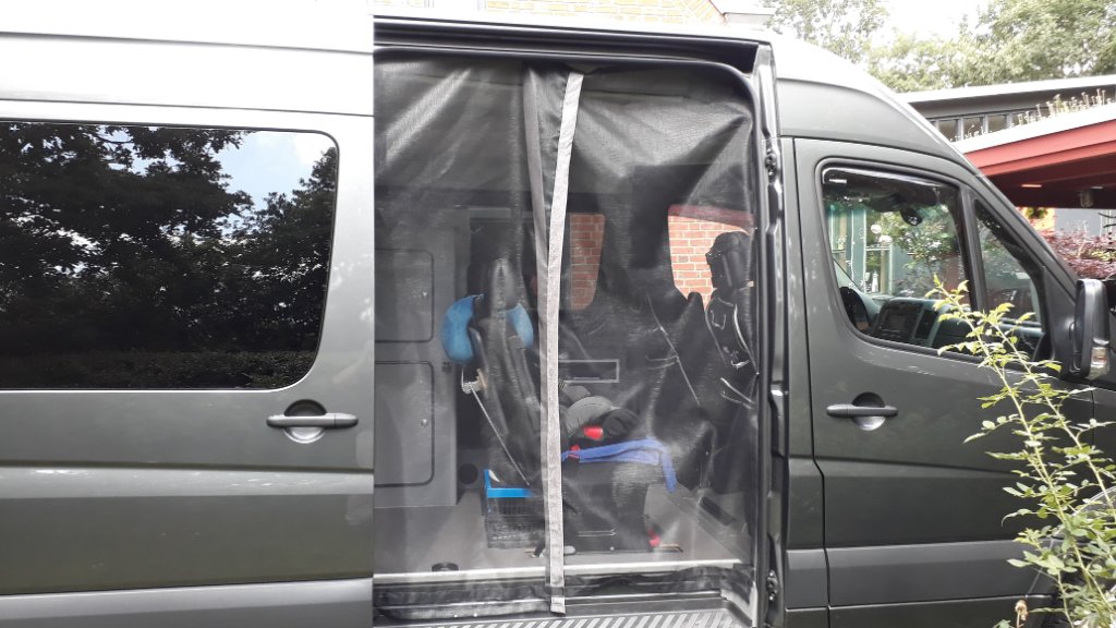

Letztes Feintuning: Mückengitter
Aus dem Reststoff der Matratzen habe ich mit ein Mückengitter für die Schiebetüre nähen lassen. Am oberen Rand und an der Kunstoffverblendung des B-Holm habe ich Druckknöpfe verdwendet. Dort wo Metall freiliegt habe ich kleine Neodym-Magneten eingenäht. Dadurch passt sich das Mückengitter wunderbar den Unebenheiten des Schiebetürrahmens an.

Top!
Aber warum hast du für die Matratzen das Netz benötigt??

Scherzkeks...
Gemeint war nur der Stoff vom Rahmen des Mückengitters. Das Gitter selber hat der Polsterer noch gehabt, so dass ich praktisch nix bezahlen musste.
