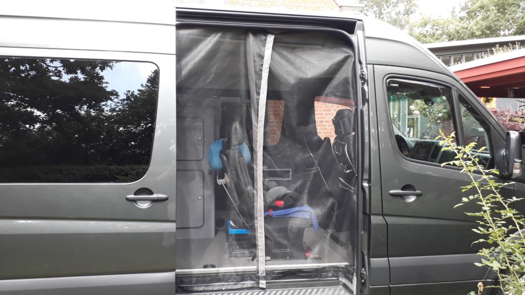

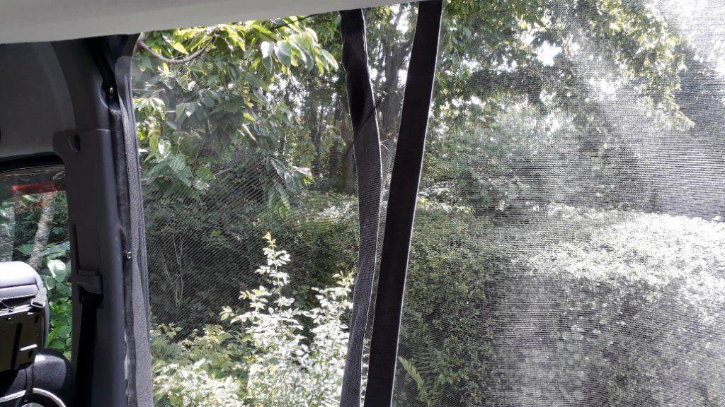

Aus dem Reststoff der Matratzen habe ich mit ein Mückengitter für die Schiebetüre nähen lassen.
Am oberen Rand und an der Kunstoffverblendung des B-Holm habe ich Druckknöpfe verdwendet. Dort wo Metall freiliegt habe ich kleine Neodym-Magneten eingenäht. Dadurch passt sich das Mückengitter wunderbar den Unebenheiten des Schiebetürrahmens an.

Top!
Aber warum hast du für die Matratzen das Netz benötigt??

Scherzkeks... ;) Gemeint war nur der Stoff vom Rahmen des Mückengitters. Das Gitter selber hat der Polsterer noch gehabt, so dass ich praktisch nix bezahlen musste.
