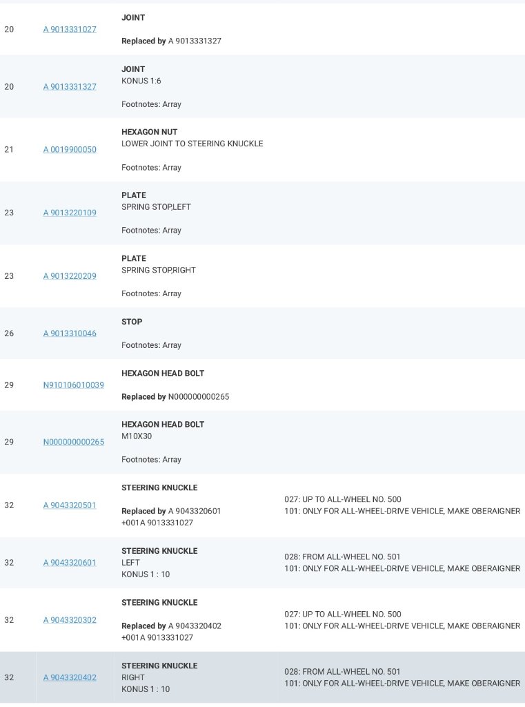

Vanagaudi hat geschrieben: 29 Jun 2019 13:26
joethesprinter hat geschrieben: 28 Jun 2019 23:31Haben alle T1N die gleichen Traggelenke?
Fast, aber nicht immer. Der 4x4 macht die Ausnahme:
Code: Alles auswählen
passend für zB. 901.462, 901.662, 902.672, 903.373, 904.463, 905.623
A 901 333 0627   ersetzt durch A 901 333 0727
A 901 333 0727   ersetzt durch A 901 333 1127
A 901 333 1127   ersetzt durch A 901 333 1227
A 901 333 1227   Traggelenk
passend für zB. 901.462, 902.472, 903.373, 904.463
A 901 333 1027   ersetzt durch A 901 333 1327
A 901 333 1327   Gelenk Konus 1:6                       Nur für Allradfahrzeuge
Mittlerweile glaube ich an meinem Auto wurde schon im Werk das falsche Gelenk verbaut. Deswegen wurde es auch beim TÜV nach 20tkm bemängelt... So nach dem Motto in der letzten Produktionswoche verbauen wir alles was noch übrig ist und die Karren werden eh nur auf Daimler zugelassen. So stellt sich die Fahrzeughistorie nämlich dar... 🙈
Zu dem Achsschenkel mit meiner Teilenummer steht, dass der Konus eine Steigung von 1:10 hat. Es wird aber ein Traggelenk mit 1:6 gefordert.
Jetzt sehe ich da ordentliche Riefen und beide passen nicht besonders gut. 😖

joethesprinter hat geschrieben: 19 Jul 2019 17:39Zu dem Achsschenkel mit meiner Teilenummer steht, dass der Konus eine Steigung von 1:10 hat. Es wird aber ein Traggelenk mit 1:6 gefordert.
Ich weiß nicht, wo du das Bild mit den Teilenummern her hast. Aber sie passen bei den Achsschenkeln nicht mit den Teilenummern aus dem Ersatzteilkatalog überein. Vergleiche die Teilenummern A 90x 332 xxxx aus dem Bild mit denen aus diesem Beitrag.
joethesprinter
Beiträge: 1767
Wohnort: Südbrandenburg
Re: Traggelenk - Achsschenkel - Werkzeug?
#53
Beitrag von joethesprinter »
Vanagaudi hat geschrieben: 20 Jul 2019 00:53 Ich weiß nicht, wo du das Bild mit den Teilenummern her hast. Aber sie passen bei den Achsschenkeln nicht mit den Teilenummern aus dem Ersatzteilkatalog überein. Vergleiche die Teilenummern A 90x 332 xxxx aus dem Bild mit denen aus diesem Beitrag.
Doch, die zwei hier sind es:
A 904 332 0601 Achsschenkel links 904.662 +ZG1+ZG2+ZG3
A 904 332 0402 Achsschenkel rechts 904.662 +ZG1+ZG2+ZG3
Die sind verbaut gewesen.
Das Bild bzw. dessen Infos waren ein Zufallsfund unter einem anderen Modell bei www.catcar.info/mercedes.
Mir geht es jetzt nur darum, dass es dort zu dieser Teilenummer 1:10 heißt, während mir beim Traggelenk zu meinem Fahrzeug eine Teilenummer mit Gelenk Konus 1:6 angezeigt wird.
Letztes hat mir Lemförder auch bestätigt. Dazu gab es gestern noch den Hinweis, dass man mir das entsprechende Gelenk "aufgrund von Unstimmigkeiten" aber gerade nicht verkaufen könne. :shock:

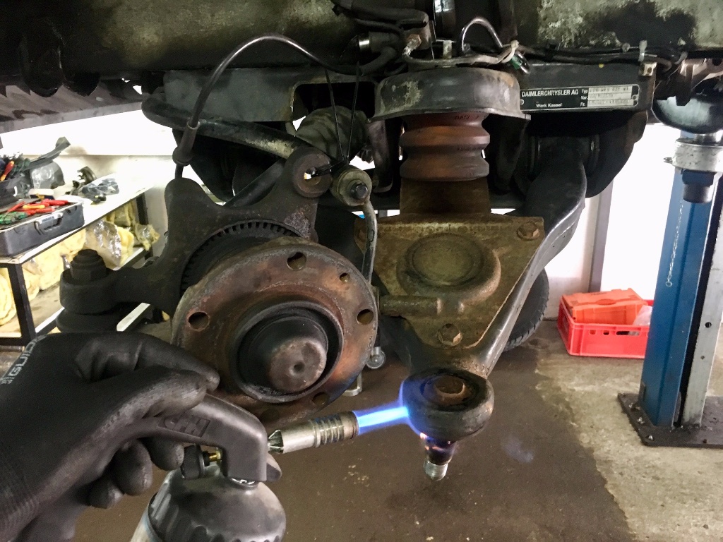

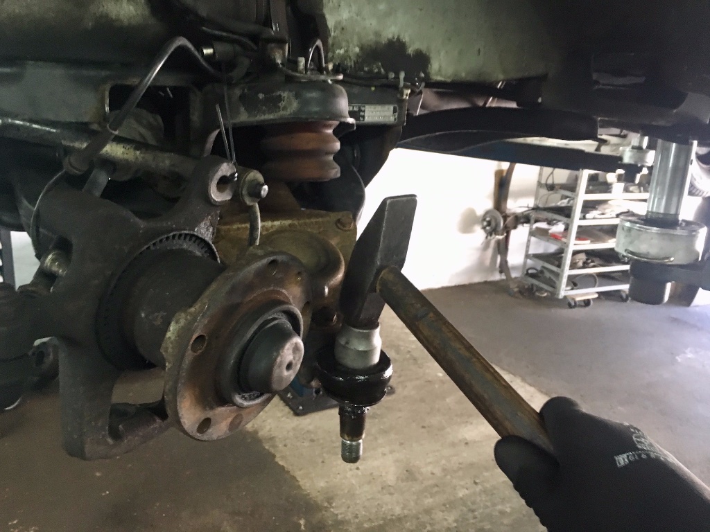

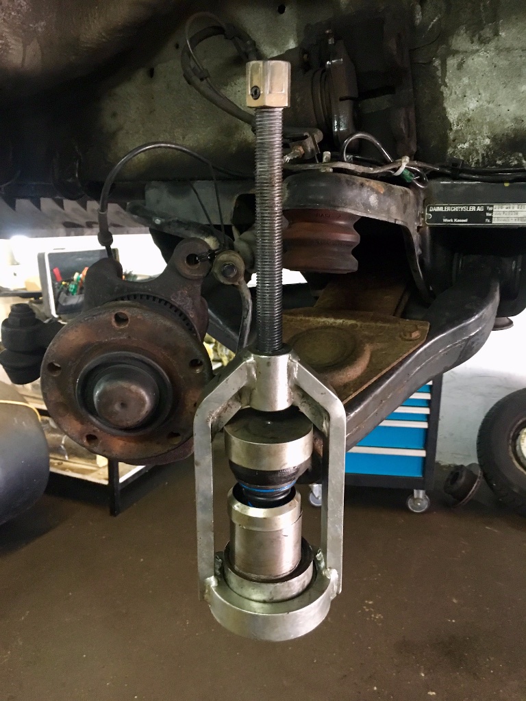

ich habe heute die Traggelenke getauscht ohne die Dreiechslenker auszubauen.
Die Dauer der Aktion waren gerade mal 2 Stunden auf der Hebebühne.
Die neuen Traggelenke sind verstärkte von Meyle für zusammen knapp 50.- Euro. (Meyle-HD mit 4 Jahren Garantie)
Anbei ein paar Bilder:
Anwärmen, vorher Gummimanschette abmachen!
Ausschlagen
Ausschlagen
Einpressen
Einpressen
