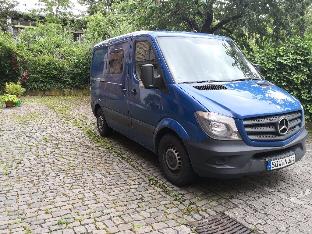

Ausbau Sprinter - kurz und flach - für zwei

Schöner Ausbau. Warum nicht kurz mit Hochdach?
Re: Ausbau Sprinter - kurz und flach - für zwei
Kurz mit Hochdach wäre prinzipiell auch in Frage gekommen.
Wäre uns da ein schöner über den Weg gelaufen, hätten wir also auch einen hohen genommen.
Das war für uns aber kein wichtiges Kriterium.
Jetzt gibt es eben ein paar Stellen mehr unter denen wir durchkommen und sind vielleicht ein bisschen weniger Seitenwindanfällig.
