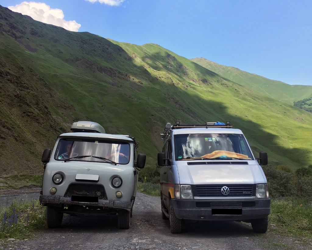

wir sind vor kurzem von einer längeren Reise aus der Osttürkei/Georgien mit unserem VW LT (ANJ Motor, KM-Stand 285.000) zurückgekehrt. Die Ersatzteilversorgung in der Türkei ist auf europäischem Niveau, die Preise für Reparaturen in freien Werkstätten sehr niedrig. Wir haben z.B. für den Austausch der (ausgeschlagenen) unteren Traggelenke inkl. Ersatzteile (+5 Std. Arbeitszeit) umgerechnet 70,-€ gezahlt. Spur einstellen inkl. Neuvermessung: 4,-€, Zahnriemenwechsel all inclusive. + Glühkerzen + alle Filter = 510,-€. In Georgien ist das Problem, das die Ersatzteilversorgung nicht gegeben ist und die meisten Teile bestellt/eingeflogen werden müssen. In Tiflis hatten wir o.g. Reparaturen angefragt - unter 3 Wochen Wartezeit nix machbar.
Ich denke, dass man mit einem gut gewarteten Auto und ein paar essentiellen Ersatzteilen in heutiger Zeit keine große Sorge haben muss. In Georgien/Tiflis sind mittlerweile 90% der Taxen auf Toyota Prius unterwegs - als Exportfahrzeug aus den USA bekommt man die dort für ein Appel und Ei...Zeiten ändern sich auch dort
