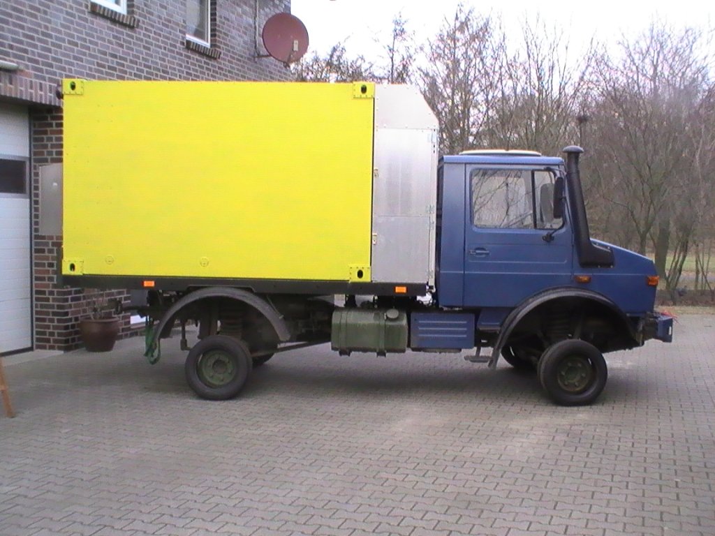

fragt mich als UNIMOG-Schrauber :mrgreen: ...ich habe das wie auf den Bildern zu sehen gelöst! Tor in die Werkstatt 3,0m Mog 3,2m....siehe Bilder 8) .
LG Martin

Re: Sprinter für Verschiffung tiefer legen?
Gute Idee! Wenn man aus dem Container wieder raus ist, kann man ja wieder umbereifen auf normal :D
Siehe HIER
PS: Der Schäkel zum Abschleppen ist der Brüller :idea:

Beitrag von Gelöschter User »
Die Bereifung habe ich mir so eintragen lassen...der Prüfer hat nur geschaut, ob die Profiltiefe noch ausreichend ist :wink:
