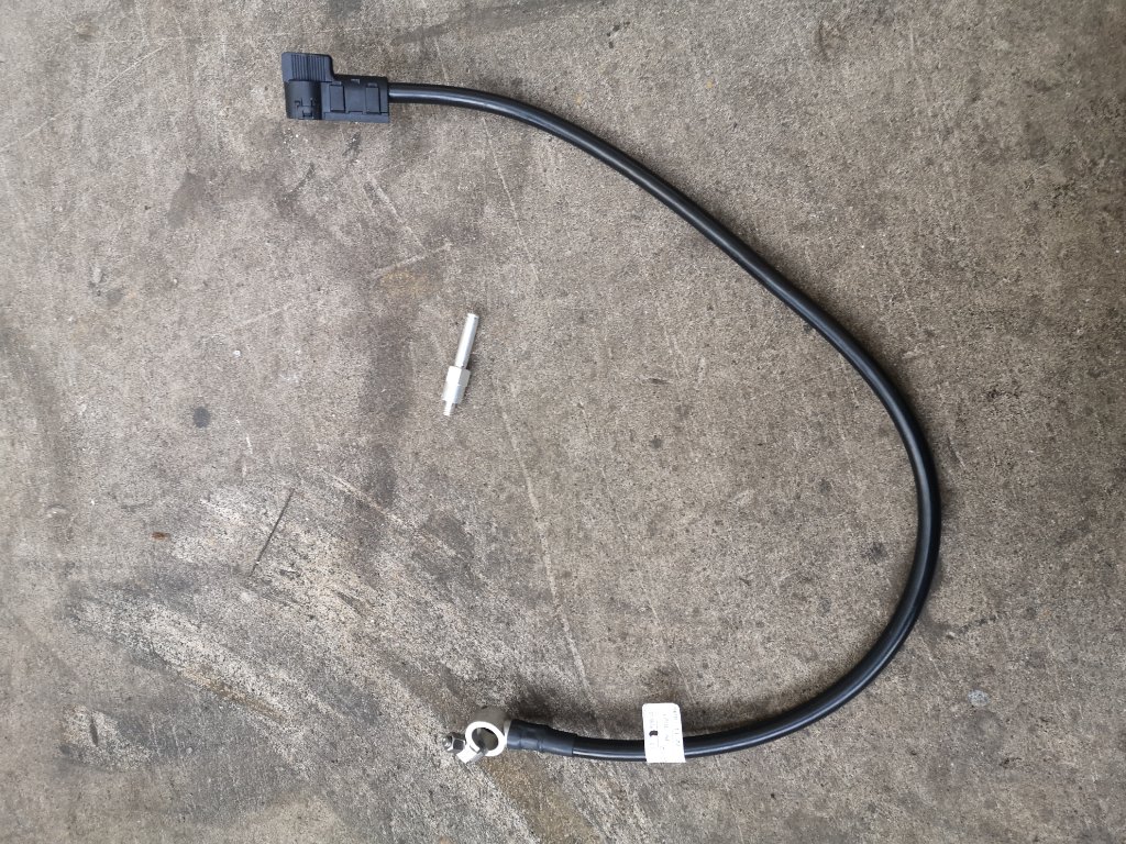

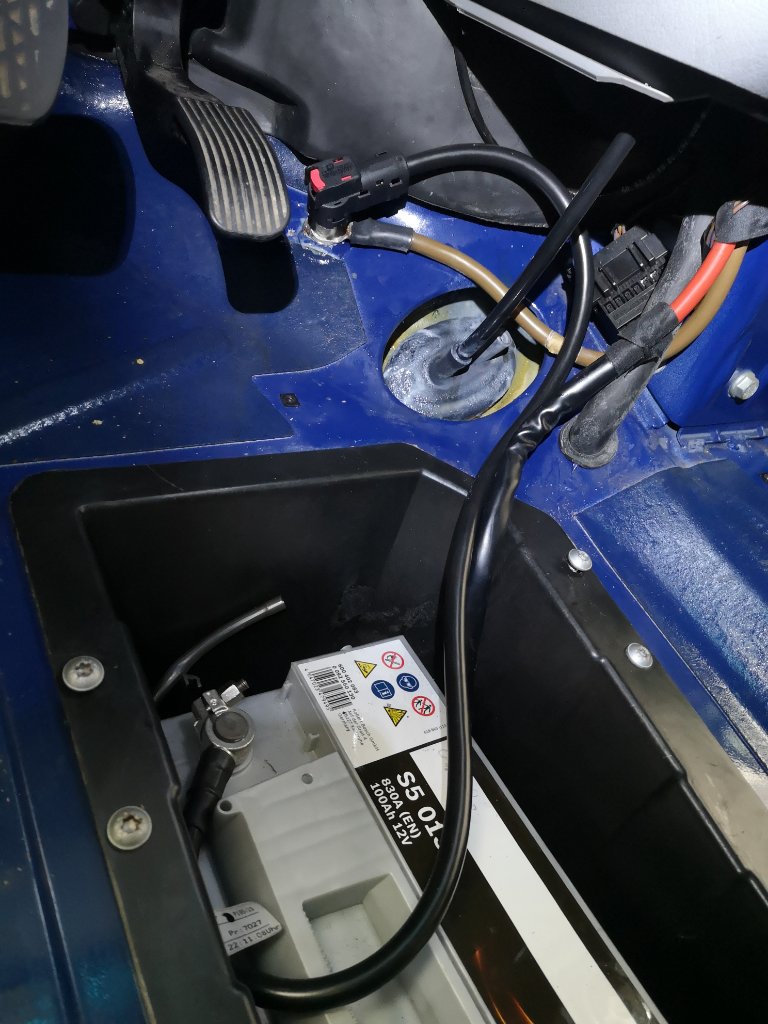

Habe folgende Teile bestellt
A9064408837 LEITUNGSSATZ
A0005470084 KONTAKTSTIFT
Hat zusammen ~61 Euro gekostet.

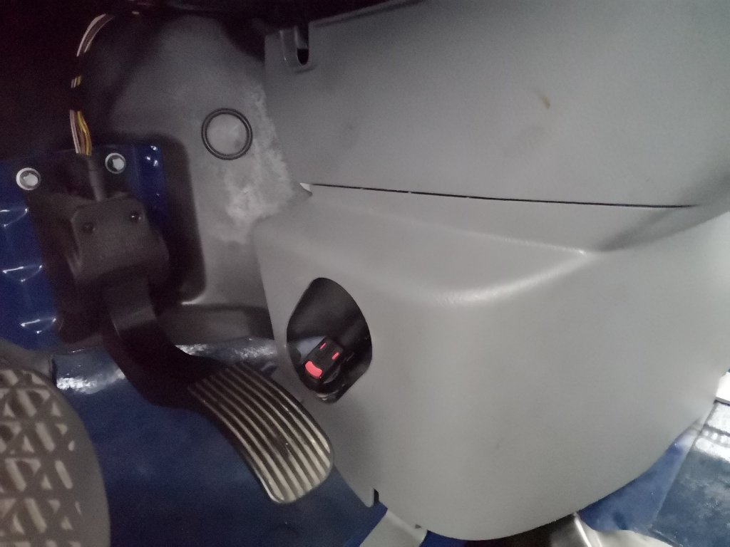

Der originale Massestützpunkt für den Trennschalter ist bei mir nicht verbaut.
Deshalb habe ich den vorhandenen Massepunkt verwendet.
Werde noch eine Abdeckung für die Innenraumverkleidung mit dem 3d Drucken drucken.
Gruß Marco

Ist der Bolzen zum Schrauben?

Auf dem Bild ist der Orginale Einbauort zusehen (der runde Kreis in der Matte über dem Fahrpedal) Ich hätte mir dafür nicht die Verkleidung aufgeschnibbelt :roll: Hab schon mal so einen Massepunkt nachgerüstet , geht echt esay !

Die Abdeckung ist ja Mal richtig cool? Respekt! So ein 3 Drucker hat was .. das schwarze Plastik ist selber gedrückt?
quattropit
Beiträge: 201
Registriert: 13 Feb 2017 22:53
Wohnort: Nähe Bremen
Re: Nachrüstung [E30] BATTERIE-HAUPTSCHALTER, EINPOLIG
Beitrag von quattropit »
Das schwarze Plastik gehört zum Massepunkt und ist original am Kabel mit dran.
Er meint eine Abdeckung für das ovale Loch in der grauen Verkleidung ( die will er sich noch drucken).

Ich weiß, bei mir ist das Kabel original drin. Ich dachte das wäre schon schwarz gedruckt, sieht auf dem Bild so aus
Ist unter dem Abdeckung dann ein Gewinde?
