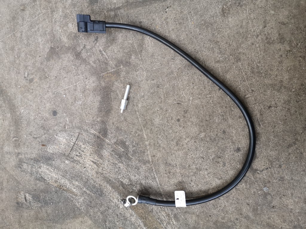

Servus
Habe folgende Teile bestellt
A9064408837 LEITUNGSSATZ
A0005470084 KONTAKTSTIFT
Hat zusammen ~61 Euro gekostet.
Der originale Massestützpunkt für den Trennschalter ist bei mir nicht verbaut.
Deshalb habe ich den vorhandenen Massepunkt verwendet.
Werde noch eine Abdeckung für die Innenraumverkleidung mit dem 3d Drucken drucken.
Gruß Marco
Gruß Marco

Re: Nachrüstung [E30] BATTERIE-HAUPTSCHALTER, EINPOLIG
Die Abdeckung ist ja Mal richtig cool? Respekt! So ein 3 Drucker hat was .. das schwarze Plastik ist selber gedrückt?marco916 hat geschrieben: 18 Jan 2020 17:52 Servus
Gruß Marco
- Beiträge: 201
- Registriert: 13 Feb 2017 22:53
- Wohnort: Nähe Bremen
Das schwarze Plastik gehört zum Massepunkt und ist original am Kabel mit dran.
Er meint eine Abdeckung für das ovale Loch in der grauen Verkleidung ( die will er sich noch drucken).
MfG. quattropit
Ich weiß, bei mir ist das Kabel original drin. Ich dachte das wäre schon schwarz gedruckt, sieht auf dem Bild so ausquattropit hat geschrieben: 19 Jan 2020 06:13 Das schwarze Plastik gehört zum Massepunkt und ist original am Kabel mit dran.
