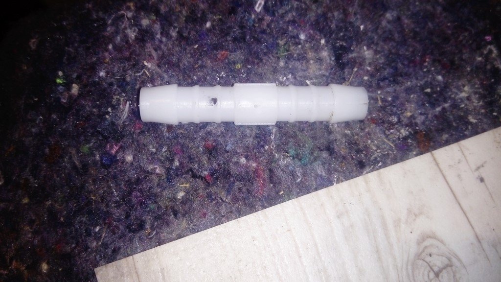

So, nu kommen wir doch langsam zum Abschluss für das Thema.
War im Baumarktund habe mich einfach mal umgeschaut. Habe da ein Kunststoffverbinder für Gartenberieselung gefunden der wunderbar in den Unterdruckschlauch passt.
Schlauch warm machen, raufschieben, fertig. Die schellen sind nur zur doppelten Sicherheit. Sieht zwar nicht schön aus, aber sieht ja keiner :-D
So hat mich die Reparatur nur 4,80€ gekostet. Geht doch.
Dann geht es jetzt ans Entlüften und die White Pearl kann endlich wieder fahren und Geld verdienen.
Vielen vielen dank an alle fleißigen Helfer.
Ein besonderen an Benjamin.

Ich wünsche Dir dass der TÜV nicht darüber stolpert, immerhin handelt es sich hierbei um einen Eingriff in die Bremsanlage.

Ja ok, beim falschen TÜV Prüfer,...könnte schon sein. Obwohl es ja wirklich keine andere Art der Verbindung ist, wie bei den Originalteilen.
Da der TÜVtermin ja vor der Tür steht, werde ich es sehen was passiert. Rein technisch mache ich mir da keinen Kopf, was soll passieren.

ElBarto87 hat geschrieben: 08 Jan 2020 15:11 Ja ok, beim falschen TÜV Prüfer,...könnte schon sein. Obwohl es ja wirklich keine andere Art der Verbindung ist, wie bei den Originalteilen.
Technisch sehe ich auch kein Problem nur sind wir beide nicht "der TÜV".
Wenn der Verbinder stramm sitzt/ ingepresst ist entferne besser die Schellen und versuche den Verbinder zu schwärzen dann sieht es eher nach einer originalen Rep.-Lösung aus.
Und ja, Reparatursätze für solche Leitungen gibt es zumindest bei MB im Nfz-Bereich.

Hallo, okay danke für die Ratschläge. Das es nun keine Profilösung ist, weiß ich auch, aber wie erwähnt denke ich nicht das es da technische Probleme gibt. Was soll passieren? Ja ich weiß,...der TÜV könnte das anders sehen, kein ABE wurde auf die nötigen Eigenschaften nicht geprüft und so weiter und sofort.
Aber ja klar, schwärzen kann man den noch auf jeden Fall, das stimmt.Und zum TÜV werde ich dann die Schellen abnehmen. Der Schlauch sitzt wirklich gut stramm dadrauf. Ich würde sagen, genau wie bei den Originalteilen. War einfach für meinen Kopf als doppelte Sicherhheit mit den Schellen.

Die Schellen machen die Rep.-Stelle auffällig!
Tecalanrohre werde entweder über Einpresstutzen, Schnellverbinder als Steckkupplung, oder Ermeto Schraubverbindungen repariert, verlängert oder angeschlossen.
Such mal im Netz nach Tecalanverbinder oder Ermeto Verschraubung.
