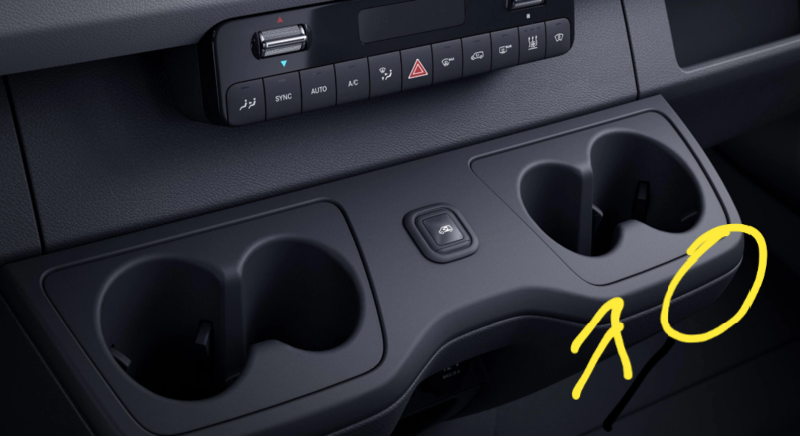

Könnt ihr mir bitte mal helfen, ich habe diese Mittelkonsole im 416 CDI: (Werksfoto)
und würde gerne in der Mitte (da wo auf dem Bild der Schalter gezeigt ist ) was einbauen. Wie bekomme ich die Konsole auf- bzw. ab?

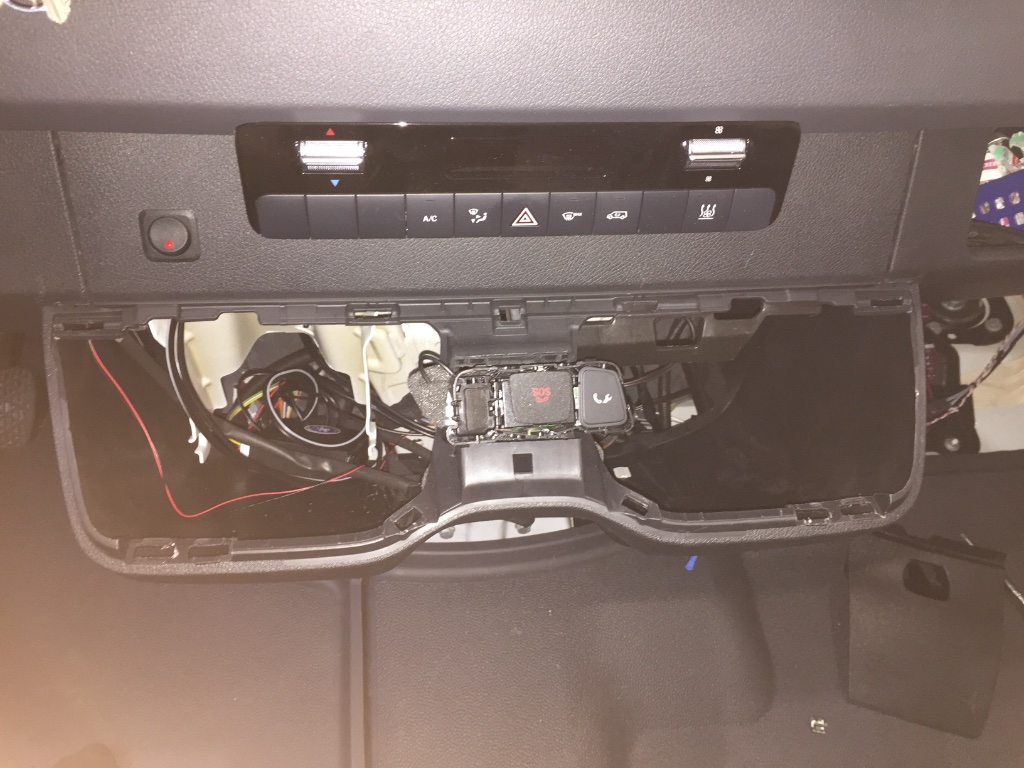

Probiert habe ich die Becherhalter zu zerlegen, die Einsätze gehen nach Entfernen der Schraube raus:
aber darunter ist eine geschlossen Mulde (fast geschlossen, wegen dem Schraubenloch):
Jetzt komme ich nicht weiter, es ist rundum keine Schraube mehr zu sehen.

Die komplette Konsole ( mit den Becherhalter ) ist aufgesetzt.
Wenn man also von unten auf die Konsole schaut sieht man einen Absatz.
Da meine ich dann rechte Seite unten:)

Da an der Ecke :)
