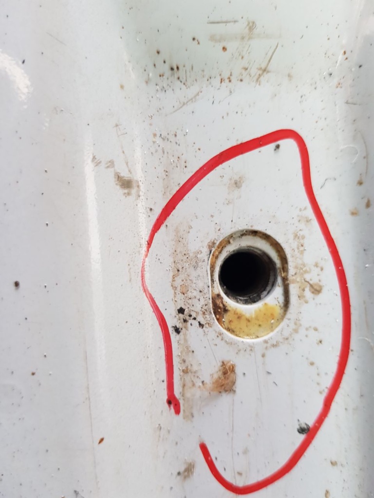

Danke Jense für die schnelle Antwort.
Ich häng mal ein Foto an. Ich befürchte nämlich keine Gewinde in der 2. Reihe zu haben, da ein Loch schon vorhanden ist und man darunter nichts erkennen kann.
Wie ich im Forum gesehen habe gibt es Lösungen. Daher wende ich mich auch ans Forum. Nur bitte ich noch um ein paar genauere Angaben zu den Konsolen bzw. Erfahrung mit dem TÜV.
Vielen Dank!
Vielen Dank!

Re: 2. Sitzbank nachrüsten ... im 906 ... bei LKW
Das steht tatsächlich so aus, aus wäre das kein Gewinde. Den Thread, so behave diese eingeschweißt hat, hast du gefunden? Da gibt's auch die Teilenummer und die Info zum TÜV.
Ich glaube nicht. Ich habe n zur dieses Thread, in dem 8sam sein Einbau zeigt, gefunden. Kannst du mir den nennen oder einen Link o.ä. schicken?jense hat geschrieben: 31 Jan 2020 16:23 ...Den Thread, so behave diese eingeschweißt hat, hast du gefunden?
Entschuldige falls ich mich da etwas unfähig anstelle. Kenn mich hier noch nicht so gut aus...
Mit Baujahr 2002 bist du hier im falschen Unterforum, das ist nen T1N W902, kein NCV3 W906 (ab 2006).
Ich meine mich zu erinnern gelesen zu haben, dass bei deinem Modell, im besonderen bei Auslieferung als Mixto (so wie bei euch, eine Sitzreihe hinterm Fahrer),
zwar die Bodengruppe Kombi angegeben ist, aber generell nur die vordersten Gewindeplatten eingebaut sind.
Kann mich da aber auch irren.
Jense meint die Beiträge ab hier: viewtopic.php?p=181843#p181843
Sind aber wie gesagt für BJ ab 2006

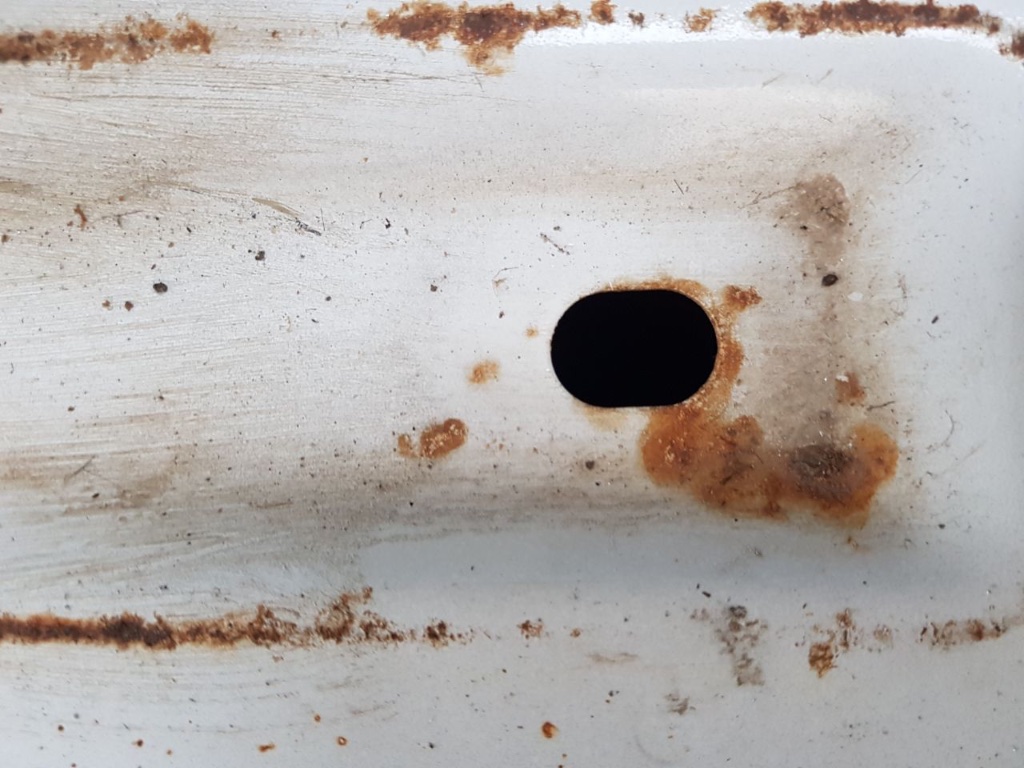

An Alle die sich für die Nachrüstung von Sprinter mit 2. Sitzbank interessieren:
Die Teile-Nr. für die Anschweissbleche (mit GEwinde) der Sitzbankaufnahme lautet: A9063101263
Ich habe sie bei Mercedes-Nutzfahrzeuge bzw. einer Mercedes-Truck-Werkstatt bestellt. Die wollten zuerst nicht und haben ein Riesengalama gemacht, letztendlich wuden sie doch bestellt, waren für das bisschen Blech
sauteuer ( aber Mercedes braucht ja aktuell jeden EURO für deren Stinker-Skandal)
Zu dem Post eines Vorredners, mir ist nicht bekannt, dass es die Winkelbleche in unterschiedlichen Höhen gibt, selbstverständlich sollte vor (!) Einschweissen auf die korrekte Höhe geachtet werden.
Ich habe hier mal die Fotos der Winkelprofile angehängt.
Danke für die Rückmeldung!and62 hat geschrieben: 03 Feb 2020 12:13 An Alle die sich für die Nachrüstung von Sprinter mit 2. Sitzbank interessieren:
Ich habe hier mal die Fotos der Winkelprofile angehängt.IMG_20171109_095022.jpgIMG_20171109_095034.jpg
Die Träger für die mittlere Schiene (Quer zur fahrtrichtung) sind nicht so tief wie die längs verlaufenden Hauptträger.and62 hat geschrieben: 03 Feb 2020 12:13 Zu dem Post eines Vorredners, mir ist nicht bekannt, dass es die Winkelbleche in unterschiedlichen Höhen gibt, selbstverständlich sollte vor (!) Einschweissen auf die korrekte Höhe geachtet werden.
Dort muss man die gekauften Winkel auf jeden fall kürzen.
Ich kann auch schon vorweg sagen, dass die bisher genannten Maße bei meinem Fahrzeug nicht gepasst haben.
Die Maße von mir kann ich auch noch nachreichen.
Also ich habe vor zwei Wochen die 2. Rückbank bei mir im Sprinter 906 L2H2 BJ2016 nachgerüstet.
Ich würde die Tage mal noch eine etwas detailiertere Anleitung hochladen.
