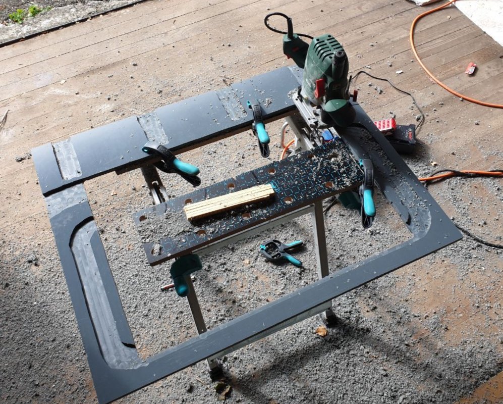

ich hab das Midi Heki verbaut und dafür aus einer 15mm PVC Platte einen Adapterrahmen gefräst. Ging eigentlich ganz easy, kommt ja nicht auf den Millimeter an, Sika kleistert die kleinen Spalte, die bleiben, dann schon zu ...
Grüsse
Christian
Grüsse
Christian

Hi.
Das natürlich eine sehr saubere Lösung.
"ner 15mm PVC Platte einen Adapterrahmen gefräst"
MIt was klebst due PVC Platte zusätzlich noch aufs Dach? Und vermutlich eine Fuge um die Platte drum rum, das dort auch alles dicht oder?

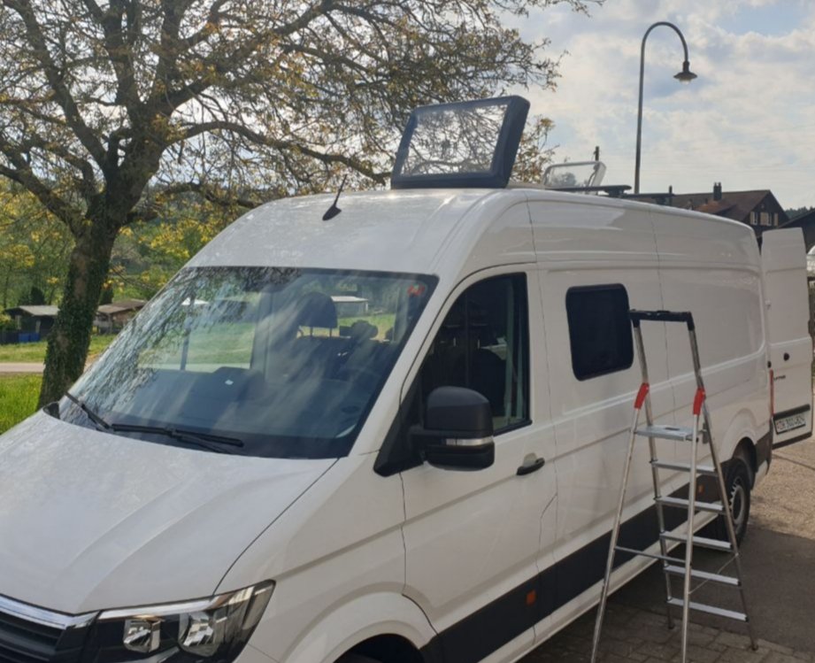

Wir haben nun mit genug Füllmaterial und viel Sika das Fenster eingelassen. Die Regenschauer die letzten Tage waren zumindest mal trocken, richtige Tests mit Gartenschlauch folgen.
Was trotzdem erwähnenswert ist, das durch die Höhenunterschiede die Menge an Sika benötiger Dichtmasse ~5 mal mehr ist als für die Fenster. Natürlich haben die Rahmen der Dachfenster auch größere Aussparungen, aber war schon etwas mehr ein Gebatze..
Bilder folgen,
vg
max

Den PVC Rahmen habe ich mit Sikaflex auf das Dach geklebt und die Fuge extra abgedichtet, da wo das Sika nicht sowieso schon rausgequollen ist.drth hat geschrieben: 30 Apr 2020 23:17 Hi.
Da das Dach ja auch noch leicht nach aussen gewölbt ist, muss man halt passend Zwingen ansetzen, so dass man eine plane Fläche bekommt.
Das Midi Heki ist dann einfach nur mit Dekaseal gegen den PVC Rahmen abgedichtet. So kann man das bei Bedarf auch wieder leicht entfernen, falls es mal ausgetauscht werden muss.
Das Regenwetter der letzten Tage hat die Konstruktion schonmal ohne Wassereinbruch mitgemacht.
Ich hab zusätzlich auch noch ein Mini Heki verbaut, der 50x70 Ausschnitt vom Midi Heki aus dem PVC reicht dann aus, um noch einen Rahmen dafür zu bauen.
Nur so als Spartipp, weil diese PVC Platten sind auch nicht ganz billig ....
Grüsse
Christian

Kannst Du nochmal ein Bild vom Endzustand einstellen? Oder habe ich das nur nicht gesehen? Hast Du alles mit Sika umhüllt, oder sieht man auch jetzt noch PVC? Und ist alles dicht?
