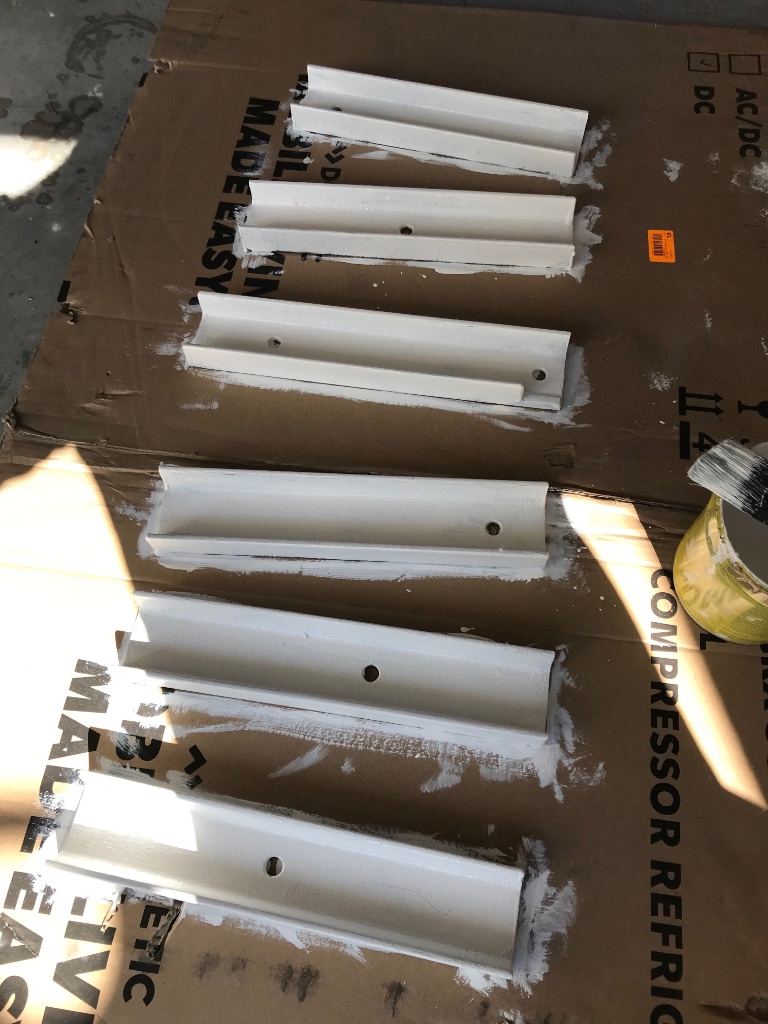

Servus,hljube hat geschrieben: 08 Mai 2020 12:09 Ich muss es einfach sagen, scheiß die Wand an, das ist ne geile Lösung.
Jetzt ärger ich mich über die Sitzhöhenunterschiede in meinem Mixto.
Na, beim nächsten dann.
Kannst du auch noch nen Bild von der Befestigung am Unterboden machen?
habe für die Befestigung kleine U-Stahlträger (60mm breite) mit dem Winkelschleifer so zugeschnitten, das sie genau zwischen die Verstrebungen (Querholme) gepasst haben. Das ganze dann wiederum mit Schrauben M12 12.9, großen Unterlegscheiben und selbstsichernden Muttern verschraubt.
Gruß Patrick
