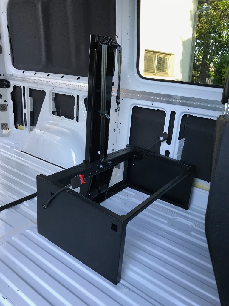

Servus liebe Sprintergemeinde,
ich bin derzeit eifrig dran meinen L3H2 von 2017, der seit Januar in meinem Besitz ist umzubauen. Der Boden und die Longsleeper rechts und links sind schon getan, nun kommen die Fenster und die Sitzbank in 2. Reihe.
Irgendwie ein Thema zu dem es nicht allzu viele Infos zu geben scheint. Hab bereits mehrere Händler abtelefoniert; entweder sie verkaufen keine an Endkunden und wenn sie es tun geben sie keine Einbauanleitungen raus.
Also ist man da irgendwie auf sich gestellt.
Vorraussetzung war, dass der Gurtbock bzw die Sitzbank nicht so viel kosten soll. Die gehen ja oft erst bei 3.000€ los.
Nun zum Vorhaben:
1. Möglichkeit: originale Beifahrersitzbank nach hinten versetzen
Was denkt ihr? Der Gurt für den linken Sitz ist ja in der Bank integriert, es müsste also quasi nur für rechts ein 3-Punkt-Gurt (hinter dem Sitz an einer Wand?) montiert werden. Dann könnte man die Sitzbank doch rein theoretisch verwenden? Auch könnte die Dieselheizung hier Platz finden und übrig ist die Sitzbank eh.....
2. Möglichkeit: Gurtbock kaufen. Habe 2 relativ günstige Varianten gefunden, Sitzpolster etc müsste man sich dann selbst kümmern, aber man hätte Gestell und Gurte bereits. Hier ist ja ebenfalls die Herausforderung der Befestigung am Boden.
Wie seht ihr das? Hat jemand schonmal eine der beiden Möglichkeiten versucht?

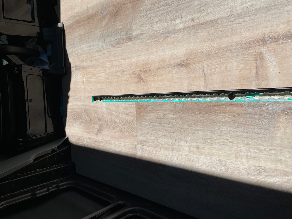

Dazuzusagen ist: Ich habe die original eingebaute Airline Schiene hinter dem Fahrersitz wieder eingebaut. Hier hätte man zumindest auch schonmal einen stabilen Haltepunkt. Ich füge euch ein Bild davon anbei.
Ich freu mich über sachliche Rückmeldungen
Viele Grüße aus Hessen
Hier die Airline Schiene:
MB Sprinter 316CDI, L3H2, Bj. 10/17, Schwarzmetallic, 61.000km

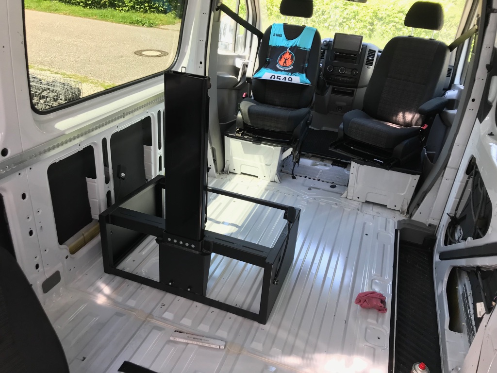

Servus,
also ich habe den Universalgurtbock von der Firma Sportscraft eingebaut. Der liegt preislich bei 800-900€.
Darauf habe ich dann den Doppelbeifahrersitz geschraubt.
War für mich die günstigste Alternative.
Zuvor natürlich alles mit dem TÜV-Prüfer durchgesprochen. War dann auch kein Problem mit der Eintragung.
Gruß Patrick

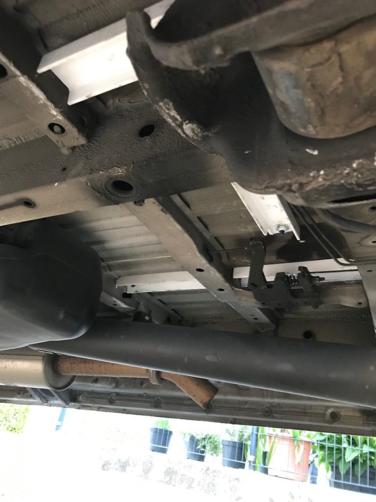

Kannst du auch noch nen Bild von der Befestigung am Unterboden machen?
mxT5driver (08 Mai 2020 14:37)

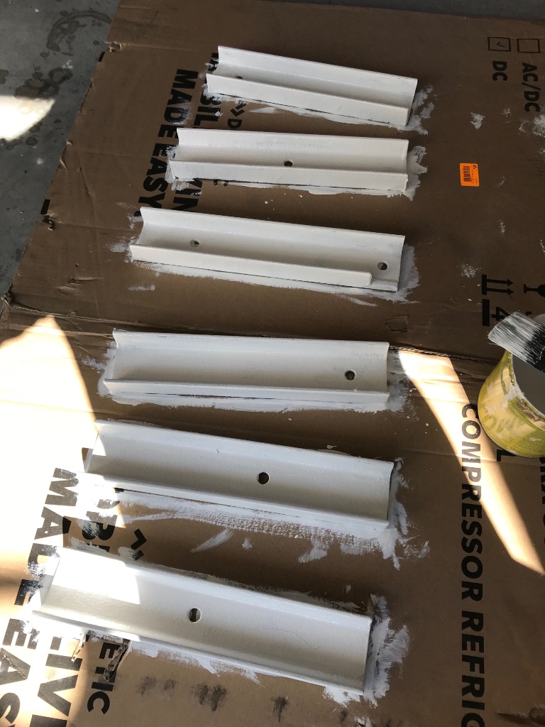

Servus,
habe für die Befestigung kleine U-Stahlträger (60mm breite) mit dem Winkelschleifer so zugeschnitten, das sie genau zwischen die Verstrebungen (Querholme) gepasst haben. Das ganze dann wiederum mit Schrauben M12 12.9, großen Unterlegscheiben und selbstsichernden Muttern verschraubt.
Gruß Patrick

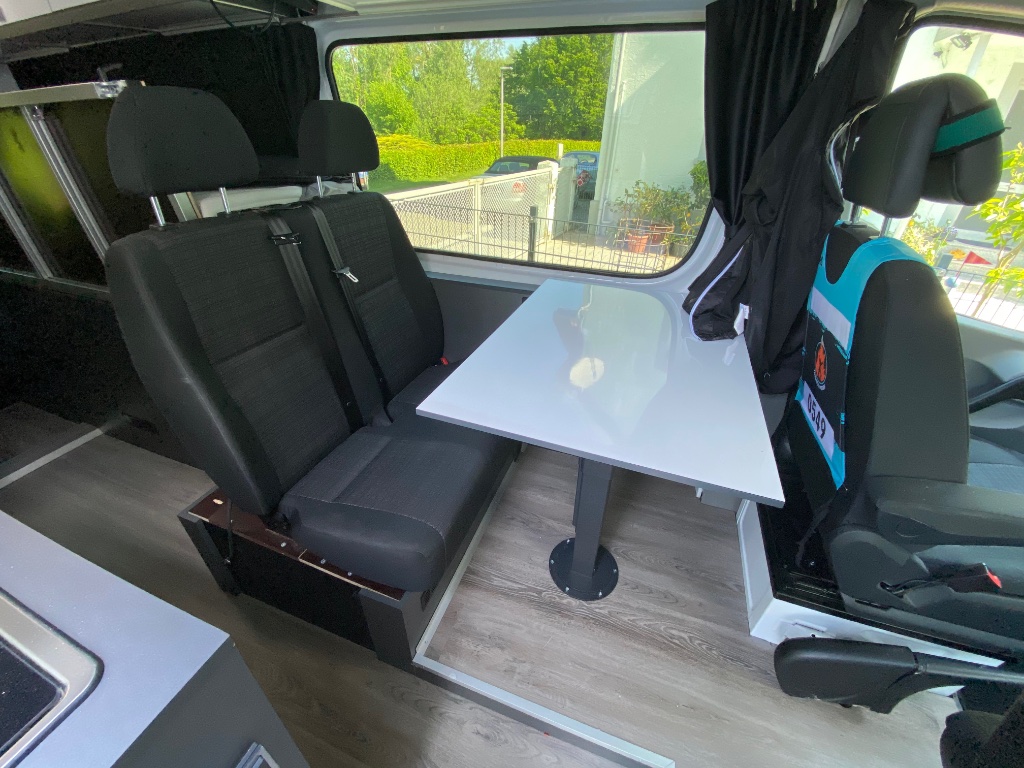

Ich habe nun endlich einen einzelnen Beifahrersitz im selben Stoff mit Armlehne im Neuzustand für fast 500 Öcken erstanden, und kann mich nun daran machen, die originale Doppel-Sitzbank hinten einzubauen.
Da die original Sitzbank nur einen 3Punkt Gurt integriert hat, muss beim zweiten nun ein 2 Punkt Gurt reichen. Voraussetzung für den TÜV Prüfer ist, dass der Tisch, der vor der hinteren Sitzbank eingebaut werden soll, während der Fahrt wegzuklappen sein muss. Ansonsten muss ich mich um eine Gute Verankerung im Boden bemühen und es sollte keine weiteren Probleme geben.
Außerdem: Beim Ausbau musste ich den Stecker vom Rückhaltesystem entfernen. Daraufhin hat das Auto einen Fehler angezeigt. Der mittlere Sitz muss nun rausprogrammiert werden und hat damit auch nur noch ein ganz normales Rückhaltesystem, eben ohne diese Zündpatrone die im Falle eines Unfalls explodiert.
Poste gerne nochmal Bilder und Updates davon, allerdings ist es noch in Arbeit, zumindest jedoch steht der Plan :roll:
