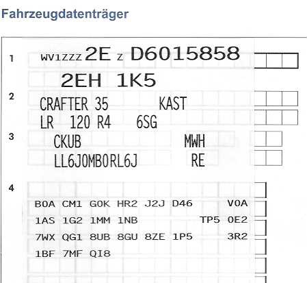

Nach ein paar verzweifelten Versuchen die Bremsen in Griff zu bekommen ( mehrmals pumpen, dann gehts halbwegs ) wie neue Scheiben, neue Beläge, grosses Entlüften beim Händler mit ABS usw..., viel Internet lesen, versuche ich gearde rauszufinden welche Bremsschläuche in das Autogehören? ... bei diversen Anbietern & mit Hilfe von Modell oder Schlüssel Nummern bekomme ich die unterschiedlichsten Schläuche ??
Dann wollte ich es mit der PR Nummmer für die Bremsen versuchen, scheitere aber an meinen Daten für das Auto - finde keine Referenz oder passende PR Nummer im Fahrzeugdatenträger Ausdruck ?... siehe Anhang!
Kann da jemand helfen?

Du kannst dich bei OEM-Kataloge anmelden und die passenden Teile anhand deiner Fahrgestellnummer heraus filtern lassen. Das funktioniert recht zuverlässig.

Danke Die -habs auch geschafft & hoffentlich etwas passendes gefunden
Trotzdem komisch dass am ndie PR NUmmer im Fahrzeugträger Ausdruck die Teile nicht klar durch PR Nummern zuordnen kann - dachte immer das wäre die " Biebel " des Autos ? Bei meinem YETI, Fabia & Beetle sieht man das ganz klar! Klaus
Re: CRAFTER 2013 Bremsen "Schwammig" PR Nummer
Die PR-Nummern geben die besonderen Ausstattungsmerkmale des Fahrzeugs an. Aber auch nur rudimentär. Will man Einzelheiten wissen, sollte man sich die "Fahrzeugindividuellen Informationen" von ErWin besorgen. Dort ist dann alles enthalten, der Aufkleber im Fahrzeug zeigt nur einen Teil davon.
