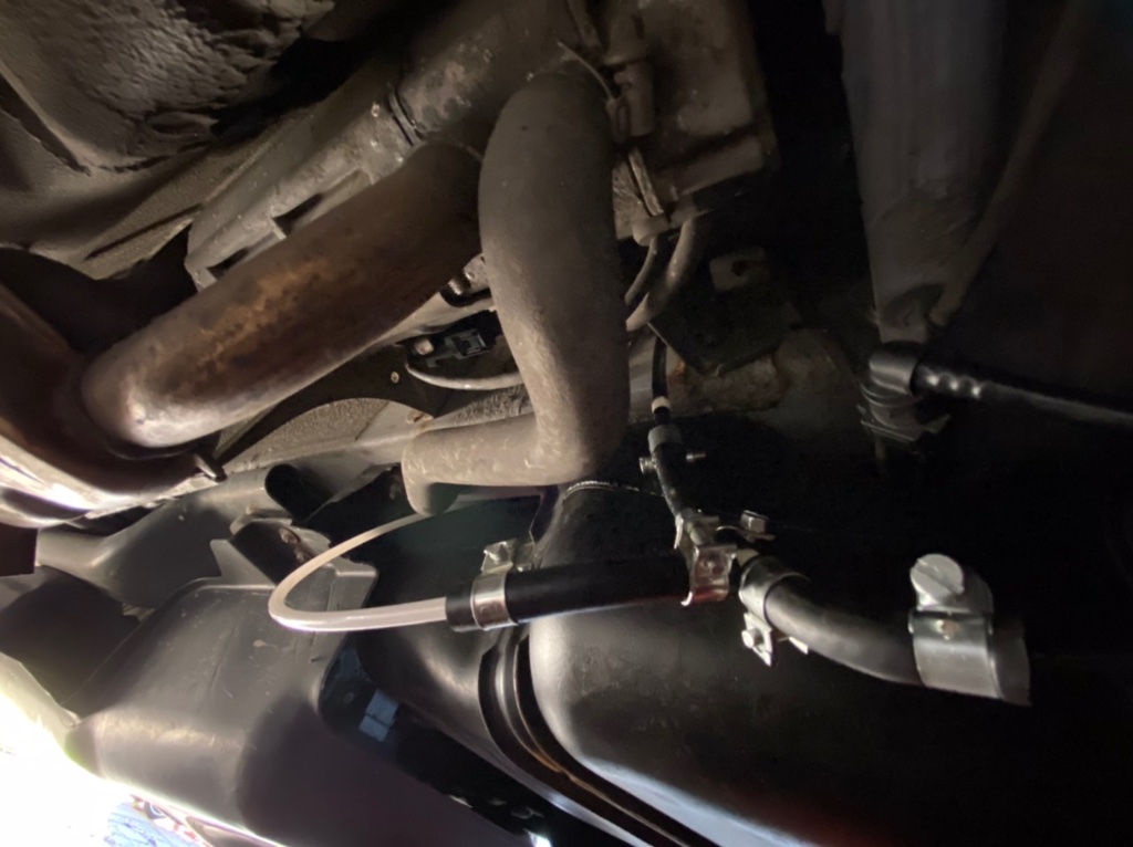

Das Abgasrohr sieht so zusammengequetsch aus, oder täuscht das?
und VW T6 DIY-Womo
und VW T6 DIY-Womo
Re: Planar Luftheizung Einbautipps
Das täuscht ein wenig ,es macht aber einen kleinen Bogen durch das magische Dreieck Tankstutzen /Tank liegt dabei aber über
ca 50 cm lang am Tank an......
Hhmmm, das ist sicher nicht optimal und wird Dir beim Tüv keine Freunde machen. Ist kein anderer Weg möglich?
Ja das befürchte ich auch und hatte es nur erst zusammengesteckt um zu sehen ob es überhaupt eine Chance gibt das auf der Seite zu installieren ,glücklicherweise ist das Auto gross ,ich werde eine andere Möglichkeit finden . Der Fahrersitzkasten (mit dieser Weiterführung unten)war mein Favorit weil es oben so perfekt gepasst hätte ......
Du kannst doch mit dem Abgas auch nach vorne gehen und dann im Halbkreis nach hinten um schwenken.
Dann solltest du so im hinteren Drittel der Fahrertür das Abgasrohr Ende leicht unterm Schweller raus luken haben.
Ich behaupte sogar, das das Abgasrohr gar nicht nach hinten zeigen muss. Also einfach da lang legen wo es am besten passt.hljube hat geschrieben: 05 Jul 2020 20:02 Du kannst doch mit dem Abgas auch nach vorne gehen und dann im Halbkreis nach hinten um schwenken.
Man muss auch nicht das ganze Rohr verwenden. In der Anleitung steht nur, das die Öffnung so anzubringen ist, das kein Wasser oder Schnee eindringen kann.
Danke für eure Tips , ich denke so wird es doch noch machbar sein.Da leg ich mich nochmal drunter .....

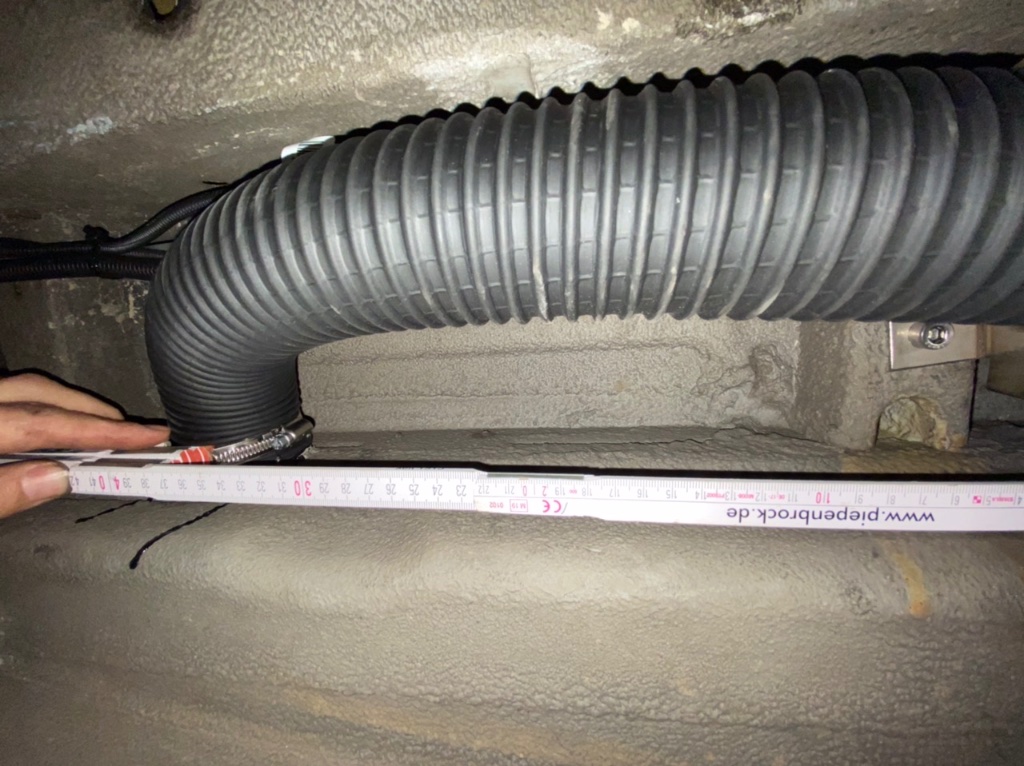

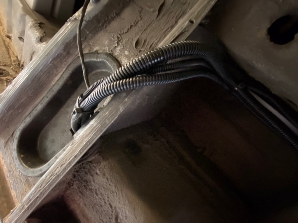

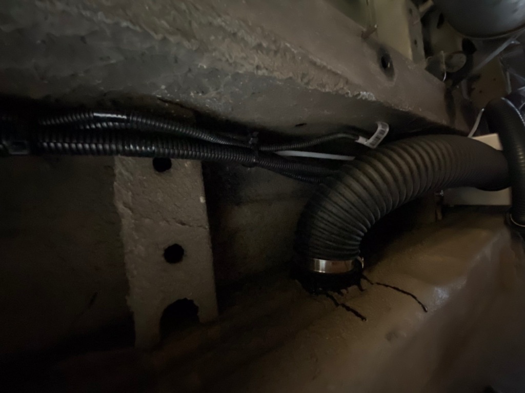

Vielen Dank für die vielen Tipps und Infos hier!
Daher hier meine Dokumentation um anderen den Weg etwas zu vereinfachen.
Ich hab die Heizung über Tigerexped bezogen und wollte sie Unterflur verbauen. Daher habe ich auch die Techbox2 dazu bestellt.
Da ich bereits nen Zuheizer verbaut habe, konnte ich per T-Stück den Kraftstoff anzapfen Die Kraftstoffpumpe habe ich dann nach dem Dieseltank verbaut. Leider etwas nah an der Kardanwelle. Würde ich das nächste mal wohl anders positionieren Die Techbox2 war etwas knifflig, da die Durchführung der Anschlüsse im Boden sind und daher nur Seitlich unterflur verbaut werden kann. So bekommt man aber aufgrund der unterschiedlichen Unterzüge, Bauteile weder die Heizung rein, noch den Deckel zu. Deswegen habe ich mir Haltebleche anschweißen lassen So konnte ich die Heizung fertig in der Kiste montiere: Luftführung dran, verbrennungsluft, Abgas und dann an den Befestigungspunkten, Originalbohrungen mit M8 Nietmuttern, verschrauben: direkt hinter dem Einstieg, Schiebetür.
Sprinter L2H2 315CDI BJ2011 8 Sitzer
Wegen der Begrenzung auf 6 Bilder pro Beitrag, hier die Fortsetzung
Die Kraftstoffleitung sowie Kabel der Kraftstoffpumpe haben durch originallöcher des Unterzugs gepasst, die restlichen Kabel hab ich mit Kabelbindern daran befestigt: Die Kabeleinführung ins Auto läuft über den Deckel der B-Säule. Dort waren auch alte Kabel eines elektrischen Trittbretts, welches der Vorbesitzer demontiert hat. Abgas einfach nach hinten gezogen. Schalldämpfer und Ende hängen wieder an M8-Einnietmuttern in originallöchern. Ich hab das komplett Abgasrohr genutzt. Vielleicht ist die Geruchsbelästigung etwas weniger
Die Luftdurchführung habe ich der Trittstufe realisiert. Ansaugung vorne, Warmluft hinten. Die Warmluft soll dann im Innenausbau durch den Küchenblock, Bett und Kleiderschrank mit 3 Ausbläsern verteilt werden. Hierbei handelt es sich um eine 60mm Muffe und einen nicht verschließbaren ausbläser. War die günstigste Lösung:
Beim einbrennen ist mir die recht laute Luftansaugung aufgefallen, daher folgt wohl irgendwie noch ein Schalldämpfer. Ich habe aber etwas zuwenig Platz zwischen Heizung und Luftansaugung gelassen. Tigerexped schreibt was von 45cm Länge des Schalldämpfers. Kennt jemand kürzere? Für die, die noch kein Loch gebohrt haben. Vorher nachdenken, ob ihr so ein Ding wollt!
