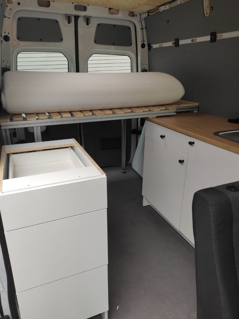

Mein Rollheim:
Re: Betthöhe nicht über den Standardquerholm befestigen
Mein Bett ist auch deutlich über den Holmen. Habe es mit 45x45 Bosch Profil leicht realisiert. Muss sagen am Anfang wollte ich auch stützenfrei aber in das dünne Blech irgendwelche Winkel befestigen ohne jegliche Stützen war mir zu riskant. Bett ist super stabil und nach vorne ausziehbar, platzsparend und leicht wieder auszubauen (meines Erachtens der größte Vorteil von den Boschprofilen.

Ja, hab ich so gebaut.Creeebexo hat geschrieben: 22 Jul 2020 12:37 sondern so ca. 20cm höher, wo die große Ausbuchtung der Holme sitzt (da wo man üblicherweise 19mm Armaflex reinknallt). Ich will das Ganze eigentlich mit Alu-Profilen umsetzen, weil die schön steif und in 30x30 mit mehreren Latten quer übers Fahrzeug sowohl leicht als auch stabil sind. Allerdings kann ich den Querholm des Betts ja schlecht nur rechts und links je in einer Bliendnietmutter verschrauben, das hält das Gewicht nie. Theoretisch könnte ich den Querholm über den Boden von unten abstützen, möchte ich aber eigentlich nicht,
Breite des Betts soll so ca. 140cm werden.
Hat jemand schonmal auf dieser Höhe das Bett mit möglichst wenig vertikaler Unterstützung angebracht und hat eine Idee?
Links und rechts jeweils ein 18mm Multiplex-"Brett", 100x1400 an den Holmen verschraubt und verklebt, großzügig ausgebohrt, man braucht nur die Randfaser, daran seitlich je eine Latte verschraubt und da drauf dann drei Alu-Querträger, am Rand 30x60 und in der Mitte 60x60. Wandstärke weiß ich nicht aus dem Kopf, so 3-4mm denk ich waren das.
Durchbiegung berechnet um die 5mm (bei ca. 150kg Last). Bosch-Profil war mir zu schwer an der Stelle.
Ich habe das mit 45er Aluprofilen ohne Abstützung auf der Höhe, also nur vorne und hinten am Holm befestigt. Hält Bombe, da biegt sich nix durch. Bei 30er würde ich auch abstützen oder ggf. oben abhängen mit Stahlseil.
