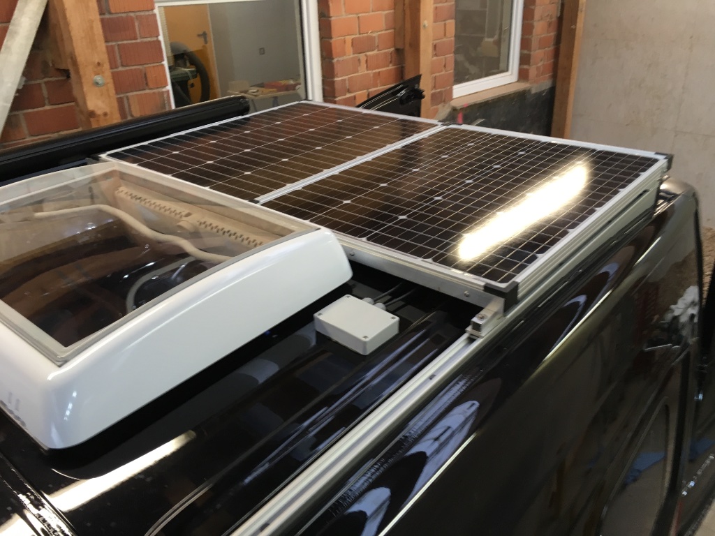

ich habe die Paneele mit Distanzklötzen auf die original Dachschienen geschraubt und für die Kabel ganz normale Dachdurchführungen.

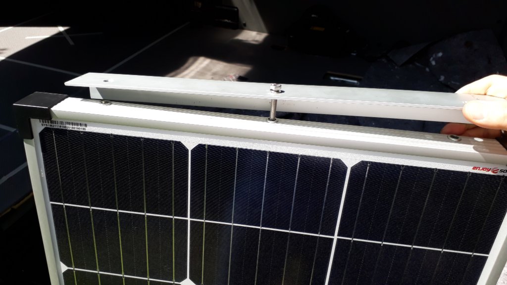

Ich habe die Panels mittels 4x4 cm Aluwinkeln aufs Dach geklebt. Dadurch bekommt man etwas Höhe. In die Panels habe ich Quetschmuttern gesetzt, die Aluwinkel gebohrt, und dann verschraubt, so dass man sie immer wieder abschrauben kann.

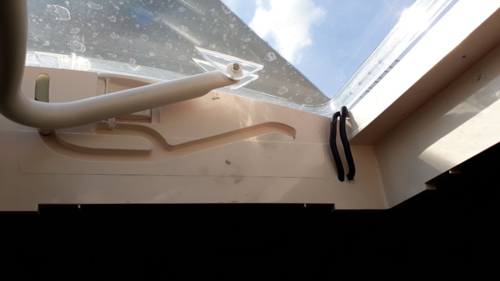

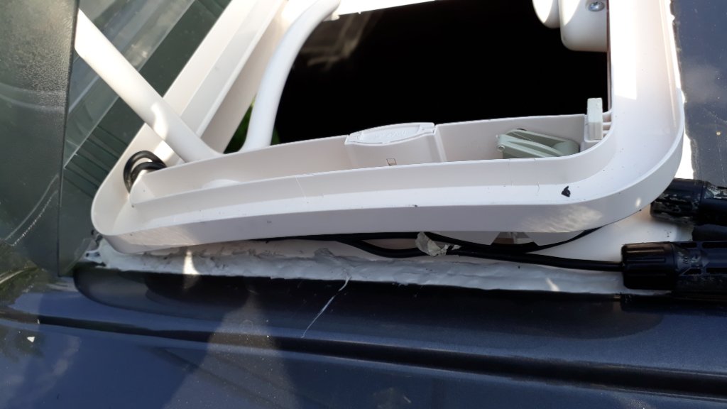

Die Kabelfürhung habe ich in vielen Autos durch die Notentlüftung der Dachluke verlegt. So vermeide ich noch ein Loch im Dach und die Sorge um Dichtigkeit und Rost. Zudem ist es billiger.

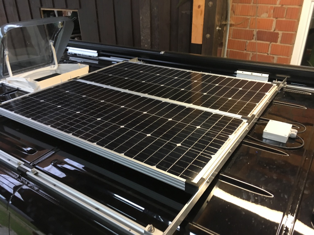

Ich hab die Elemente einseitig an der (von mir angebauten) Airlineschiene mit einem Alu-Winkelprofil montiert und auf der anderen Seite (wo die Markise im Weg ist) das Aluprofil direkt am Dach verklebt & verschraubt.
Bei mir sind es aber auch identische Panels - das optimiert die Leistung doch deutlich. Warum hast du drei Unterschiedliche??
Die Durchführung hab ich nicht in der Rinne - da ist ja die Airlineschiene drin. Dafür eine billige Durchführung -sauber verklebt & verschraubt direkt daneben. Wenn man sauber arbeitet, dann wird das alles dicht und da ich bei den Dachdurchbrüchen immer einen minimalen Spanlt in der Isolierung habe, würde ich eine Undichtigkeit recht schnell in meinem dünnen Sperrholzhimmel erkennen.

DIe Lösung wirds glaub ich bei mir werden.Ich habe die Panels mittels 4x4 cm Aluwinkeln aufs Dach geklebt. Dadurch bekommt man etwas Höhe. In die Panels habe ich Quetschmuttern gesetzt, die Aluwinkel gebohrt, und dann verschraubt, so dass man sie immer wieder abschrauben kann.
an der Frontseite der Panels verwende ich die "original" Halterungen, welche das Panel zur Fahrtrichtung stabil ans Dach befestingen.
Hinten kommen jeweils an den beiden Enden Links an Rechts am Panel die Alu-Winkelprofile.
Dachdurchführung würd ich dann möglichst nahe unter den Panels per billiger Durchführung bauen. Denke die wird schon Dicht, wenn sie nicht in der Rinne mit stehenden Wasser sitzt.

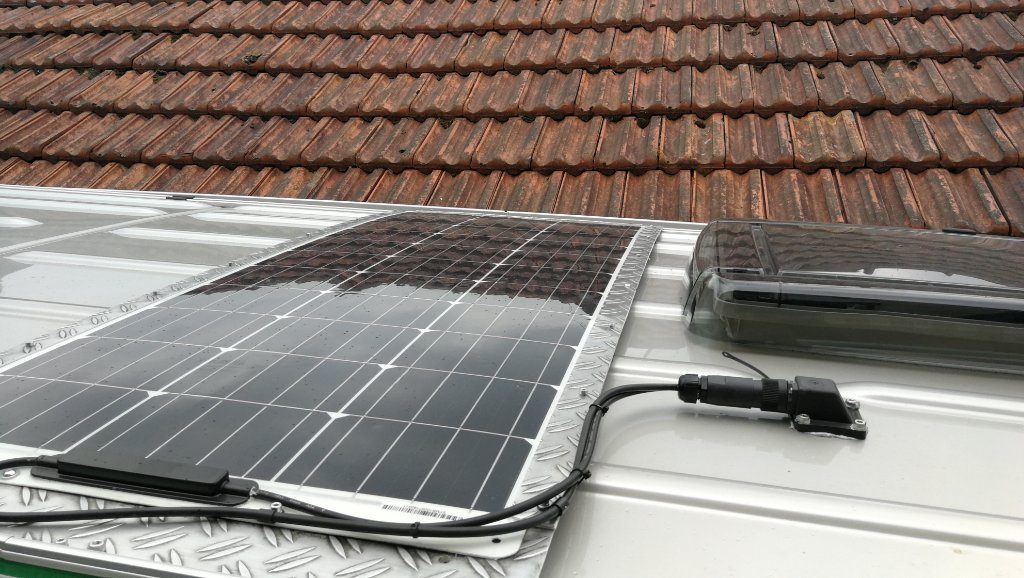

andere Lösung: ich habe 2 Panels auf dem Dach (getrennte Systeme), beide zur (relativ einfachen) Demontage. Ich hab die Flex- Panels verwendet und die rechts und Links in ein passendes Alu U- Profil geschoben. Damit die Panels etwas unter (mechanischer) Spannung stehen ist in der Mitte, parallel zu den Außenschienen eine dritte Leiste die "Dicker" ist und damit ist das Panel leicht gewölbt. Mit kleiner Schraube fixiert. Die Dinger müssen natürlich zum An/ Abstecken sein (Jachtbedarf) und Verlängerungskaben mit passenden Steckern brauchst Du auch. (
Ganz perfekt ist es nicht geworden- bei der Fahrt sitzen die auch bei hoher Geschwindigkeit fest- aber im Stand, bei ungünstigem Wind (Sturm) fangen sie an zu klappern. Hab ich mit kleinen KLemmkeilen und Panzertape gelöst, geht aber sicher schöner.) Damit von vorn nichts drunterfliegt, noch ein Windblech davor.
