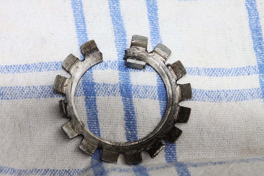

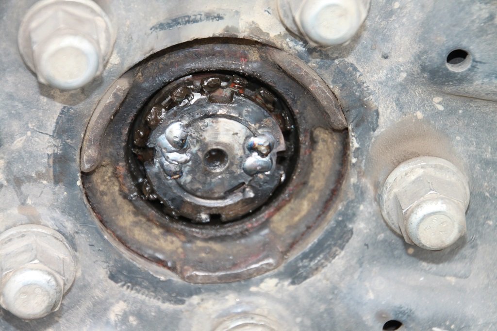

Hallo in die Runde, ich hätte da gern mal zwei Probleme:
- In der letzten Zeit fiel mir ein leichtes Quieken in Rechtskurven vorn rechts auf. In Linkskurven war es nicht. Hab ich mal rabiat am rechten Rad gewackelt und siehe da- deutliches Spiel. Links nix. Also am Straßenrand Karre hoch, Nabendeckel runter und nach Aufbiegen des Sicherungsbleches die äußere Nutmutter abgeschraubt. Die innere Nutmutter ließ sich ca. eineinviertel Umdrehungen reindrehen, ehe der Drehmomentschlüssel bei 160 klickte. Mit Vernunft ging es auch noch die 90° weiter.
Ist es normal, dass das Radlager derart weit einläuft und so weit nachstellbar ist? Oder bahnt sich hier ein Radlagerwechsel an? Links hatte ich ja neulich erst die Welle draußen (und jetzt eine neue drin), da war vorher kein Spiel und auch jetzt, nach 4500 Km Fahrt nicht. Rechts hatte ich noch nie meine Pfoten drin, aber Spiel hatte er im November letzten Jahres zur HU noch nicht.

Schnafdolin hat geschrieben: 25 Aug 2020 08:46 .......Also am Straßenrand Karre hoch, Nabendeckel runter und nach Aufbiegen des Sicherungsbleches die äußere Nutmutter abgeschraubt. Die innere Nutmutter ließ sich ca. eineinviertel Umdrehungen reindrehen, ehe der Drehmomentschlüssel bei 160 klickte. Mit Vernunft ging es auch noch die 90° weiter.
Ich habe das Radlager anders montiert und zwar Nutmutter innen 200Nm Voranzug, dann 160° zurückdrehen. Nutmutter außen mit 200Nm angezogen. (Sprinter 903 4x4).
Bin damit schon über 15000Km unterwegs, auch zum Teil im steinharten Gelände, Türkei und Zypern. Hatte zwar Ersatzlager mit, aber nicht gebraucht.
LG Jan

Hallo, 2013 war ich in Kirgisien, dort haben sich bei meiner linken Vorderachse, ständig die Einstellmuttern gelöst, und der Sicherrungs war auch 2 mal gerissen, alle 50 km habe ich das Radlager kontroliert, und wieder neu eingestellt. Hatte einge Sicherrungsringe dabei. 3000 km musste ich noch fahren bis ich wieder daheim war. In einer Schweißerei habe ich dann die äußere Einstellmutter festgeschweist, hat dann bis daheim gehalten. Wieder zuhause hat sich dann herausgestellt das, dass Gewinde der Antriebswelle kapput war. Eine neue Antriebswelle gekauft, Radlager, einstellmuttern und Sicherrungsblech neu verbaut, und alles war wieder gut.
Denke mal konntrolliere dein Gewinde.

Hab das Ding vorhin nochmal kuriert.
Am Wochenende stehen 1000km an, da muss der Karren laufen.
Uhr hab ich, Halterung hab ich nicht. Also schied das aus.
Die Lagerrsitze sahen gut aus, keine Rattermarken oder blinde Stellen. Ich hab noch eine Tüte Fett dazugeben und die Laufflächen schön eingepampt.
Ich habs dann wie in der Lehre gemacht: 200Nm und zurück die 160° und das erschien mir entschieden zu locker. Das klapperte ja regelrecht. Also hab ich ca 40° wieder rangestellt und wäre da jetzt bei 120° zurück von den 200Nm. Immer wieder probiert und zusammengeschraubt. Jetzt ist da ein minimales Spiel, dass vielleicht auf einer Messuhr diese 0,01mm ergeben könnte. Es ist eben gerade noch fühlbar, auch mit angebauten Rad.
Die 160° hatte ich mir mit einem Klebebandstreifen auf dem Zapfenschlüssel angezeichnet.
Bin mal gespannt, wie er jetzt läuft. Das Quieken in den Kurven ist erstmal weg. Das war zu hören als das Spiel viel zu groß war und nach dem behelfsmäßigen nachziehen hatte ich wahrscheinlich gar kein Spiel- und da quiekte er auch.
