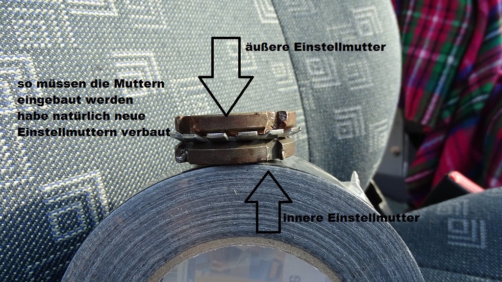

Ich habe das Radlager anders montiert und zwar Nutmutter innen 200Nm Voranzug, dann 160° zurückdrehen. Nutmutter außen mit 200Nm angezogen. (Sprinter 903 4x4).
Bin damit schon über 15000Km unterwegs, auch zum Teil im steinharten Gelände, Türkei und Zypern. Hatte zwar Ersatzlager mit, aber nicht gebraucht.

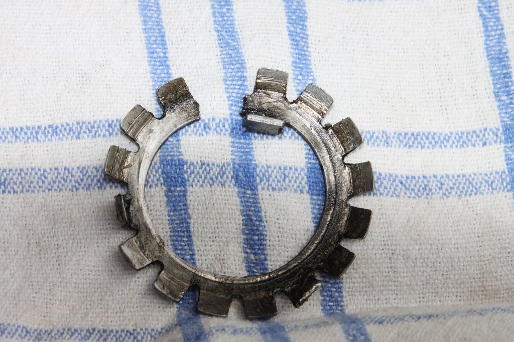

Hallo, 2013 war ich in Kirgisien, dort haben sich bei meiner linken Vorderachse, ständig die Einstellmuttern gelöst, und der Sicherrungs war auch 2 mal gerissen, alle 50 km habe ich das Radlager kontroliert, und wieder neu eingestellt. Hatte einge Sicherrungsringe dabei. 3000 km musste ich noch fahren bis ich wieder daheim war. In einer Schweißerei habe ich dann die äußere Einstellmutter festgeschweist, hat dann bis daheim gehalten. Wieder zuhause hat sich dann herausgestellt das, dass Gewinde der Antriebswelle kapput war. Eine neue Antriebswelle gekauft, Radlager, einstellmuttern und Sicherrungsblech neu verbaut, und alles war wieder gut.
Denke mal konntrolliere dein Gewinde.

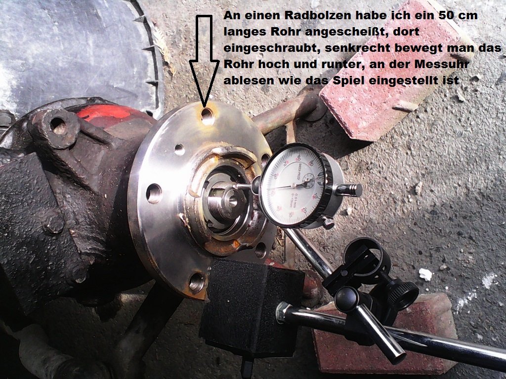

Beim anbringen der Messuhr muss alles, wie Bremssattel und Bremsscheibe demontiert sein. Meine Uhr ist eine Messuhr mit Magnet. auf dem Bild sieht man es besser. Ist zwar keine Sprinter 903 Achse, aber vom Prinzip das gleiche verfahren. Ist vom 310 D Bj. 1993.
Hans

wuestenhans hat geschrieben: 26 Aug 2020 09:17 Beim anbringen der Messuhr muss alles, wie Bremssattel und Bremsscheibe demontiert sein. Meine Uhr ist eine Messuhr mit Magnet. auf dem Bild sieht man es besser. Ist zwar keine Sprinter 903 Achse, aber vom Prinzip das gleiche verfahren. Ist vom 310 D Bj. 1993.
Hans
Beim 903 ist die Messung aber explizit anders beschrieben. Referenz bzw. Messuhrhalter ist der Achsschenkel oberhalb der Bremsscheibe. Der Messpunkt ist die Radanlagefläche (am höchsten Punkt der Kreisbahn liegend) gegenüber eines Gewindes für Radschrauben (am untersten Punkt der Kreisbahn liegend), auf der gedachten Kreisbahn der Radschraubenachsen. Daneben wird zusätzlich eine Schraube festgezogen, damit die Bremsscheibe nicht auf der Achse wackeln kann.
Bei deiner Messmethode ergibt sich sicherlich ein anderer Wert für das Radlagerspiel.

Wurden die Radlager irgendwann demontiert?
Das größere Lager hat auf einer Seite eine Facette. Beim verkehrten Einbau gibt es Probleme mit der Einstellung.
Die Nummer des Lagers ist die gleiche bis auf den letzten Buchstaben, der ist wichtig.
