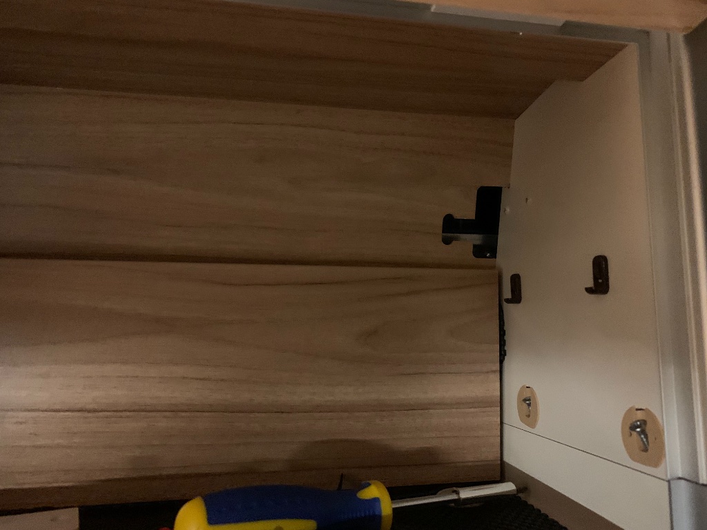

Der Hängeschrank scheint zusätzlich durch das Aluprofil der Lichtleiste gehalten zu werden. Nun habe ich die Lichtleiste aus dem Profil entfernt in der Hoffnung, dass sich dort Schrauben befinden um das Profil abzuschrauben, allerdings finden sich dort keine. Hat jemand einen Tipp wie ich diese abbekomme oder lässt sich der Schrank mit Profil einfach rausziehen?

Der Schrank ist an das Profil + Himmel angeschraubt, bei meinem(ohne Fernseher) auch noch an die "Badezimmerwand".
Alle Schrauben entfernen und die Wandhalter so weit verstellen dass der Schrank abgenommen werden kann. Erst danach kann man den Lampenträger von der Karosserie lösen und ausbauen.

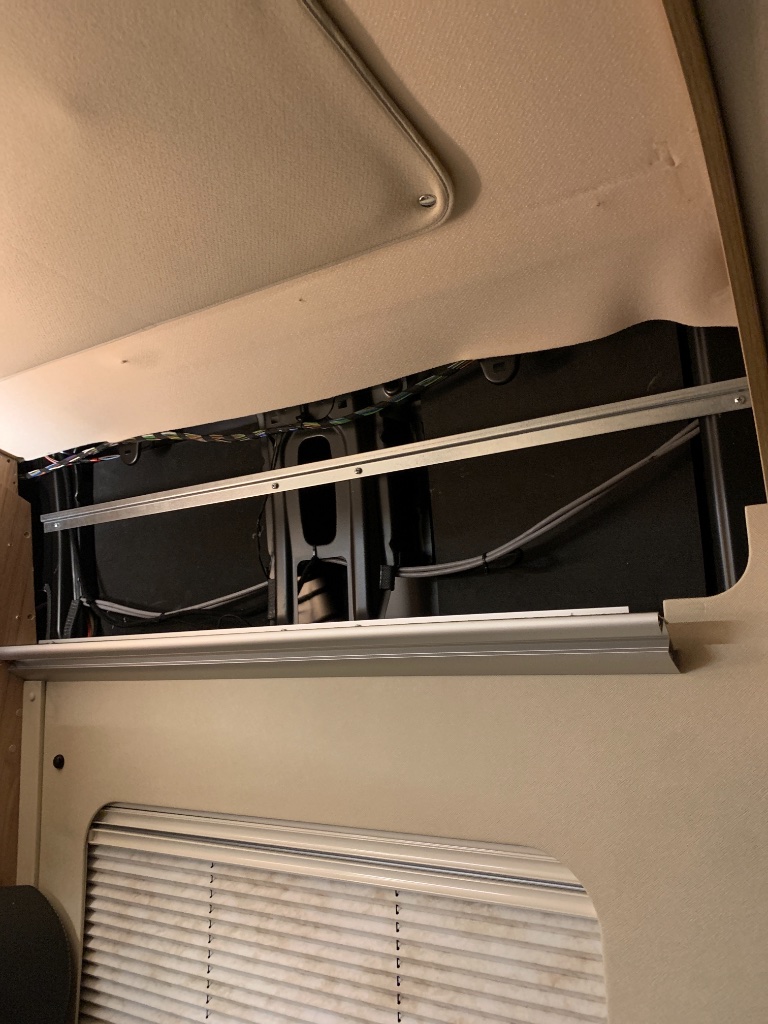

Zumindest ist dahinter schon mal etwas Isolierung. Auch wenn es wieder nur die ollen Platten sind.

nimm mal das Profil ab und schau Dir die Wand zum Bad an. Bei meinem hat es genau dort fürchterlich gequietscht. Nachdem ich das Profil um etwa 1mm gekürzt habe, war Ruhe.

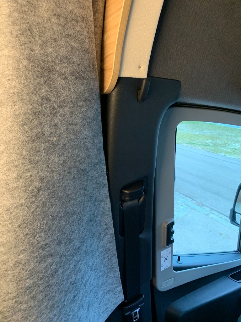

Na, das ging nun doch schneller mit dem Versand als gedacht.
Ich habe mich für grau mit 1,5mm Stärke entschieden. Die Farbe passt nach meinem Empfinden sowohl zu dem Holz als auch zu dem Himmel.

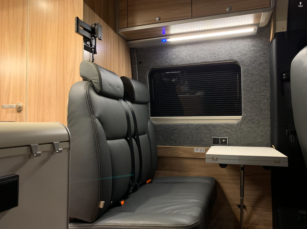

So, hier schon einmal ein Eindruck von dem Filz im GCS:
Dunklere Schraubenabdeckungen sind schon bestellt ;o)
