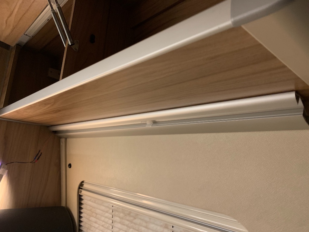

nachdem ich mit der Isolierung soweit durch bin, möchte ich die Verkleidungen im Grand Canyon gern mit Filz beziehen. Da ich hierzu eh die Sperrholz Wandabdeckungen abbauen muss möchte ich mir gern eine weitere Steckdosen Einheit in der Sitzecke verbauen. Der GCS hat bereits eine 12v und 230V Dose über dem Ausziehtisch.
Ist es möglich diese ohne großen Aufwand (elektrisch gesehen) "anzuzapfen" und eine weitere Dose oben links an der Wand zu montieren? Oder müssen hierzu auch weitere Sicherungen gesetzt oder sonstiger Aufwand betrieben werden?
Auch die Lichtleiste, welche unter den Schränken sitzen möchte ich gern austauschen, da sie mir auch im gedimmten Zustand zu hell sind. Kann mir bitte jemand weiter helfen und mir sagen wie diese geschaltet bzw. betrieben werden - werden sie direkt mit 12V betrieben oder hängt da noch irgendwo einTrafo zwischen?

Der LED-Stab ist nur über, ich glaube, 3 Klammern in den Alu-Träge gesteckt und lässt sich relativ leicht ausbauen, die zugehörige Steckverbindung liegt unter der grauen Abdeckung/ Verlängerung der Lichtleiste.
Um den Träger auszutauschen musst Du den Hängeschrank ausbauen. Dann lässt sich auch die Seitenwandverkleidung inkl. Steckdosen leichter ausbauen.

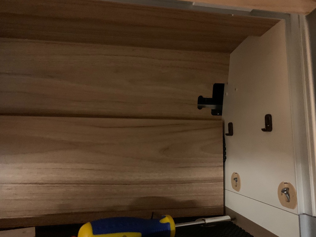

Der Hängeschrank scheint zusätzlich durch das Aluprofil der Lichtleiste gehalten zu werden. Nun habe ich die Lichtleiste aus dem Profil entfernt in der Hoffnung, dass sich dort Schrauben befinden um das Profil abzuschrauben, allerdings finden sich dort keine. Hat jemand einen Tipp wie ich diese abbekomme oder lässt sich der Schrank mit Profil einfach rausziehen?
Hymer Grand Canyon S - 419 4x4
Beiträge: 6577
Re: (GCS) - Steckdosen erweitern und Lichtleisten
Der Schrank ist an das Profil + Himmel angeschraubt, bei meinem(ohne Fernseher) auch noch an die "Badezimmerwand".
Alle Schrauben entfernen und die Wandhalter so weit verstellen dass der Schrank abgenommen werden kann. Erst danach kann man den Lampenträger von der Karosserie lösen und ausbauen.

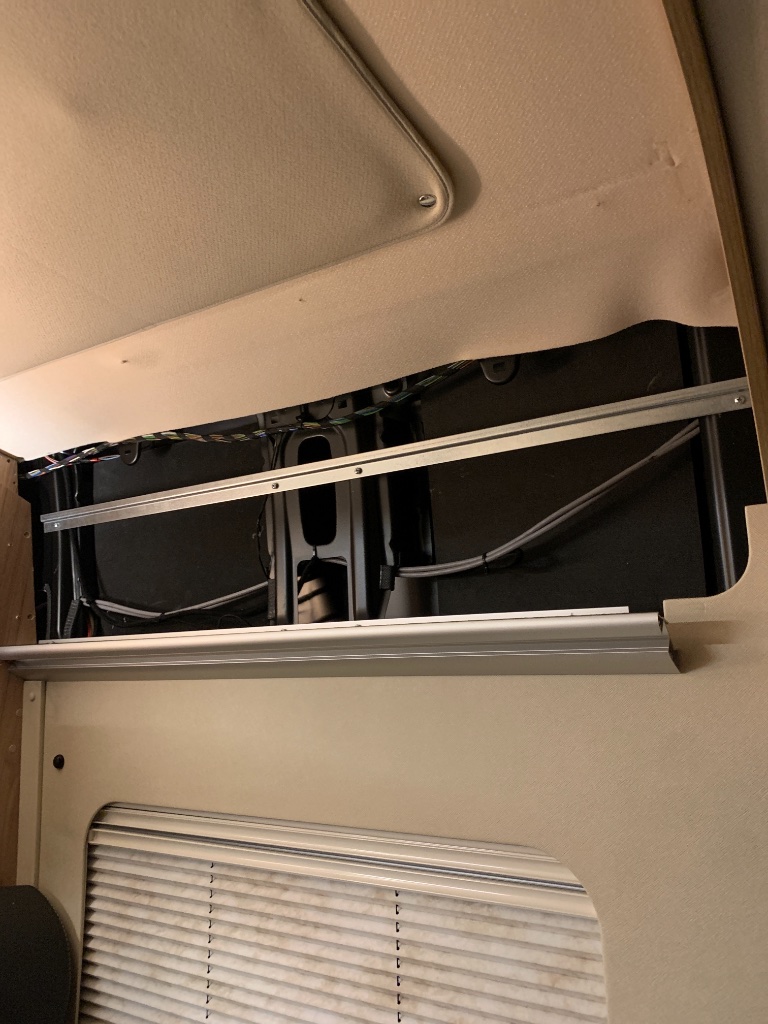

nimm mal das Profil ab und schau Dir die Wand zum Bad an. Bei meinem hat es genau dort fürchterlich gequietscht. Nachdem ich das Profil um etwa 1mm gekürzt habe, war Ruhe.

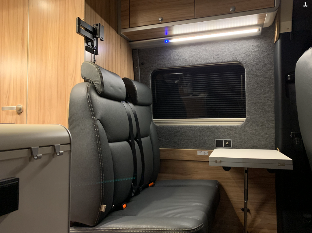

Ja gern, es wird jedoch noch etwas dauern, da ich noch auf der Suche nach dem richtigen Farbton, der Qualität und Stärke bin. Ich habe mir zunächst Muster bestellt und werde schauen, ob es soweit passt. Es soll schon Wollfilz sein, da es mir auch um das Raumklima geht. Meist werden diese jedoch recht dick angeboten und sind nicht selbstklebend, was mir eigentlich lieber gewesen wäre. Ich meine hier im Forum auch mal etwas von einem englischen Anbieter mit einem guten PLV gelesen zu haben, konnte es allerdings nicht wieder finden.
Ende der Woche sollten die ersten Proben eintreffen, dann kann ich schon mal en Foto machen, damit man eine ungefähre Vorstellung bekommt.

Na, das ging nun doch schneller mit dem Versand als gedacht.
Ich habe mich für grau mit 1,5mm Stärke entschieden. Die Farbe passt nach meinem Empfinden sowohl zu dem Holz als auch zu dem Himmel.
Bestellung für die weiteren Mengen sind schon raus, so dass ich mit viel Glück am WE los legen kann.

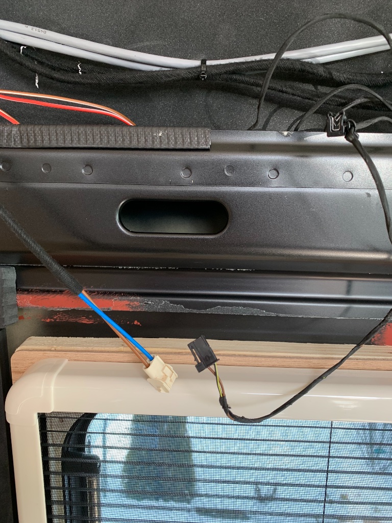

Ich habe gerade diese beiden Kabel hinter der Abdeckung von der Tisch Wand gefunden. Die Kabel sind beide nicht geschaltet. Das eine sieht aus wie ein 12v Anschluss- das andere kann ich nicht zuordnen. Weiß ggf. jmd. was das für Kabel sein könnten?
Ich habe keine TV Vorbereitung. Wenn ich mich recht erinnere wäre diese normalerweise an der Stelle verbaut?!
Vielen Dank
Beiträge: 6577
Der Stecker mit blau/braun ist Hymer und bei meinem 906 ist da Dauerstrom bei eingeschalteten Aufbauelektrik drauf. Der andere dürfte MB und möglicherweise Innenraumbeleuchtung hinten sein. Diese ist aber, bei meinem Hymer, "abgeschaltet" und der Schalter fehlt. Ich hatte ursprünglich vor mir darüber eine "Kofferraumbeleuchtung" bauen und bin über die fehlende Schaltung gestolpert.

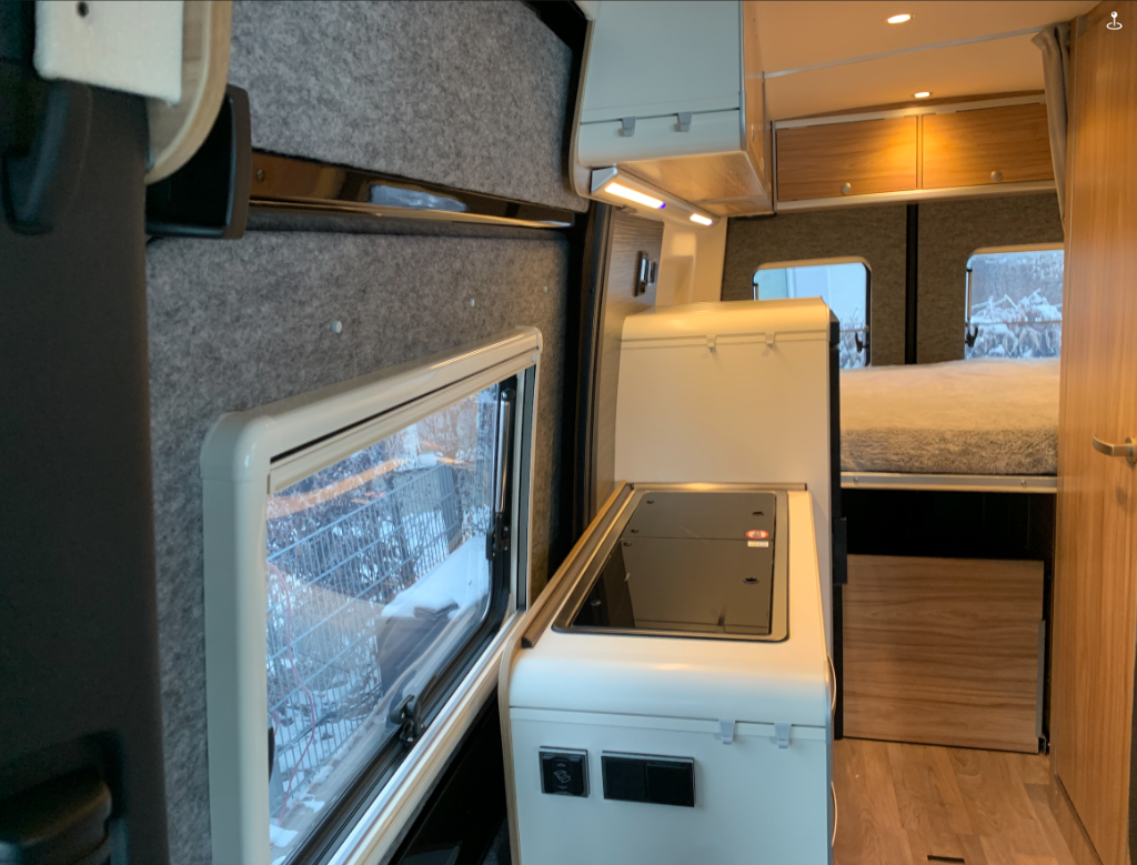

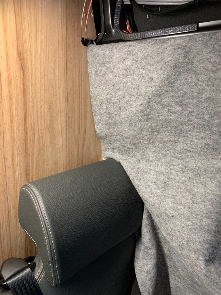

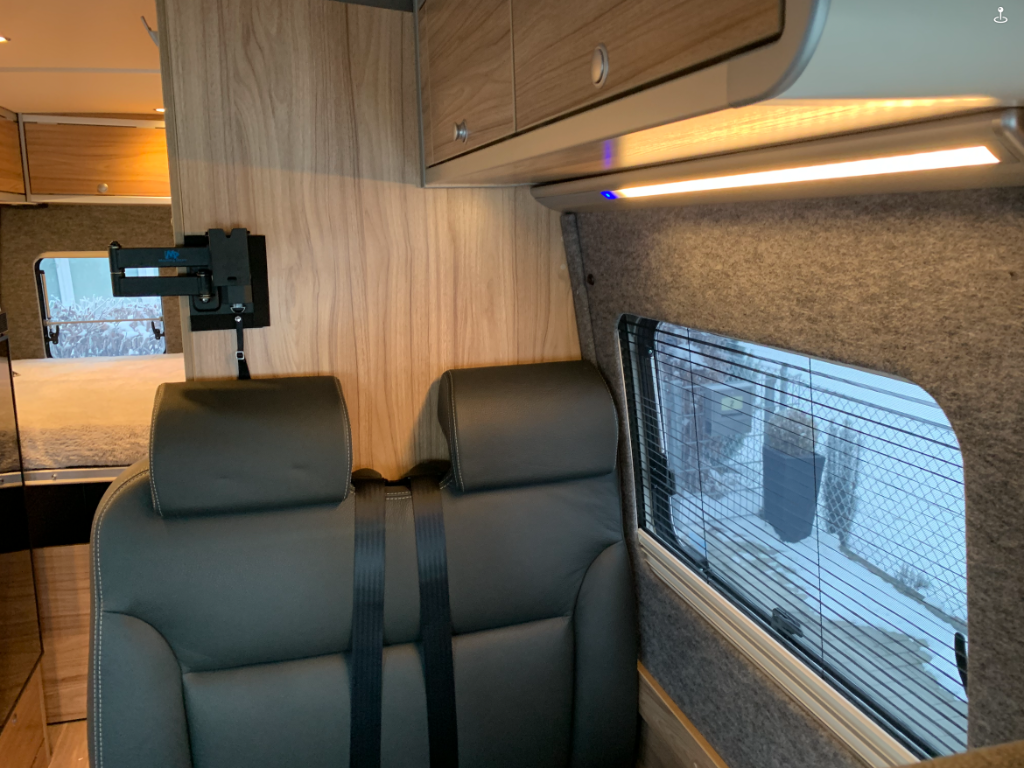

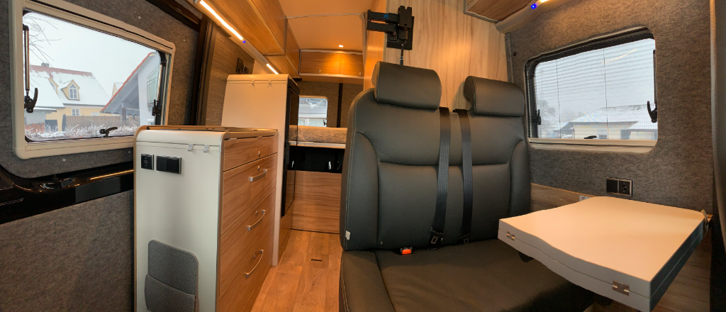

So, hier schon einmal ein Eindruck von dem Filz im GCS:
Dunklere Schraubenabdeckungen sind schon bestellt ;o)
