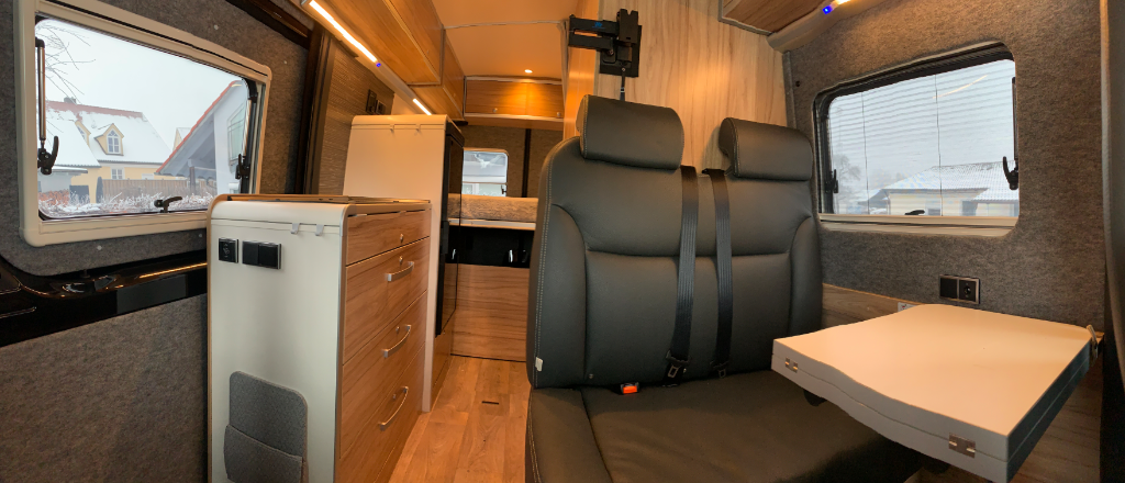

So, hier schon einmal ein Eindruck von dem Filz im GCS:
Dunklere Schraubenabdeckungen sind schon bestellt ;o)
