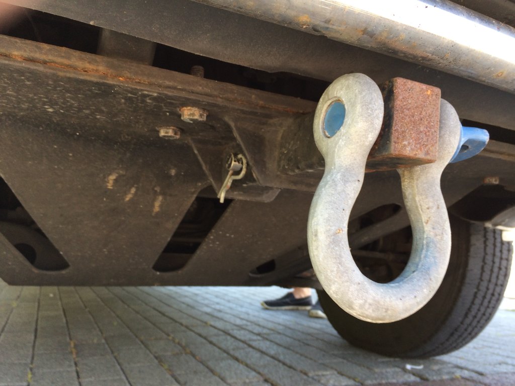

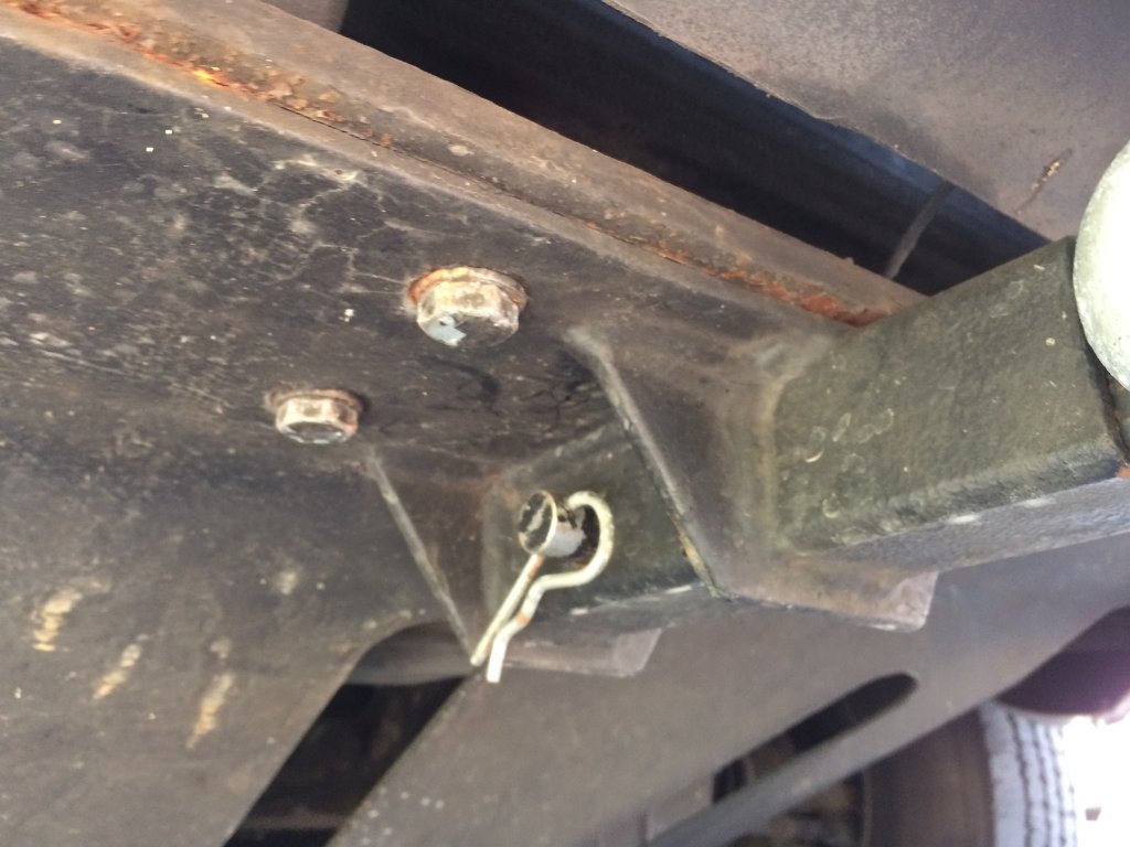

Re: Unterfahrschutz Sprinter 319, 4x4
Hi Leute,
Ich habe das in Bad Kissingen auf der Allrad-Messe gesehen!
und mit dem Einverständnis des Eigentümers Photographiert.
Das Teil ist abnehmbar! und sicherlich gut zu gebrauchen !!!!
Wünsch allen einen guten Rutsch, und dass wir uns in ein einigermaßen Normales Leben wiederfinden!!!!
