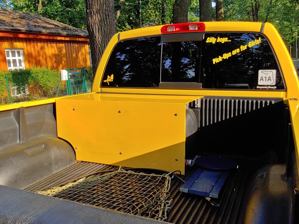

Ich habe hier bereits einige Teile auch am Kfz. mit dem Material gefertigt, z.B. Sonnenschutzabdeckung für LPG-Druckbehälter, Lampenträger Anhänger etc.
Das Zeugs hält viele Jahre und ist wirklich zäh. Hier mal ein Foto von der erwähnten Abdeckung. Ich habe gebrauchte 4mm-Dibond verwendet und anschließend foliert.
Man konnte darauf problemlos stehen.
