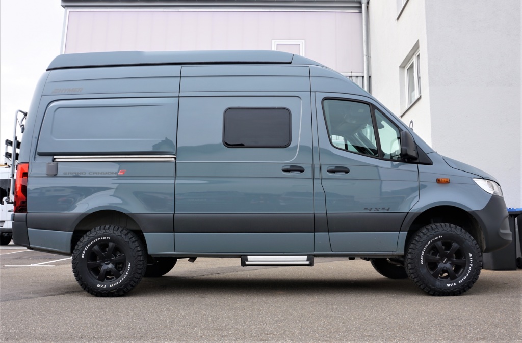

Die abgebildeten Verbreiterungen sind doch auf einem Hymer Grand Canyon S.
Soweit ich weiß gibt's diese Verbreiterung nicht auf dem Zuberhörmarkt.
Nur bei Hymer, entweder direkt am Fahrzeug, vielleicht auch als Ersatzteil für teuer Geld...
Gruß Stefan
Gruß Stefan

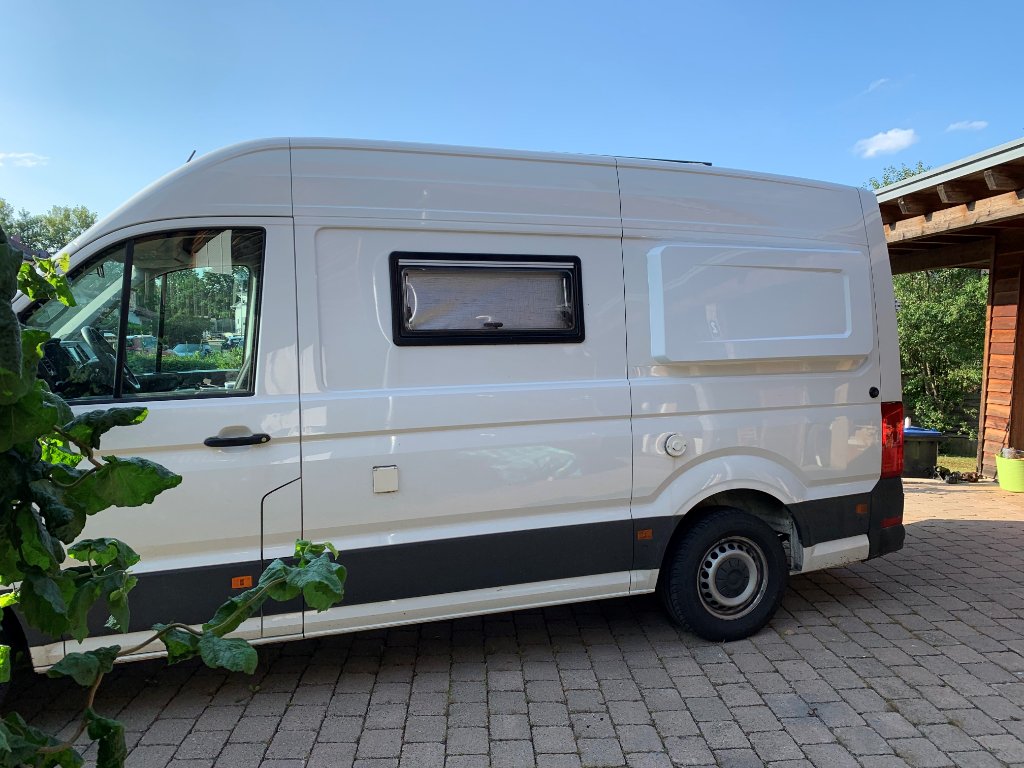

auf der Fahrerseite habe ich einen von functional Design eingebaut.
Wer beim Crafter II blind den YT-Videos vertraut, wo die Dinger in Sprintern eingebaut werde, erlebt sein persönliches Waterloo. Wenn es gerade werden soll, muss man sich an der Einprägung für die Schiebetürenschiene orientieren. Ca. 5mm Oberhalb der Kante habe ich den unteren waagerechten Schnitt gemacht. Die obere Parallele genau 53 cm von der unteren Kante. Dann kann man die Schablone für die Seiten und Rundungen anzeichnen. Beim Sprinter ist das Teil durchgehend an dem Doppelfalz verschraubt. Beim Crafter II nicht überall.
Die 4 mitgelieferten Schrauben sind zu wenig. Damit überall, vor allem an den Seiten, der Kleber sowohl innen als auch außen austritt, habe ich rund 12 Schrauben verwendet. Mit selbstsichernden Muttern versteht sich.
Das Oberflächenfinish von dem Gelcoat ist mehr als perfekt. Die beiliegenden Unterlagen für den TÜV sind sehr umfangreich.

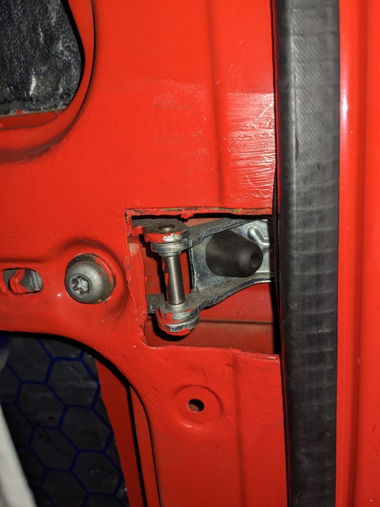

Kannst du mal beschreiben, was du weggefiert hast? Oder ein Foto schicken.derhelge hat geschrieben: 07 Jul 2021 20:04 Tach,
ich habe den Laufwagen jetzt endlich getauscht. So ganz einfach ist das nicht. Es musste ein ordentliches Stück Blech entfernt werden, damit der lange Laufwagen passt. Die Position ist in der Tür schon vorgegeben, kann man also nicht verfehlen.
Jetzt muss ich mir nur wieder was einfallen lassen die Tür wieder dicht zu kriegen. Es bleibt spannend.
Mein Laufwagen blockiert kurz vorm verschließen der Tür.

Sorry dass es jetzt so lange gedauert hat ... Wetter und so hat mich aufgehaltenmaxbackbone hat geschrieben: 16 Jan 2023 13:38 Kannst du mal beschreiben, was du weggefiert hast? Oder ein Foto schicken.
Ich glaube aber dass es nicht komplett so sein muss. Bei mir funktioniert es und ich wusste mir nicht besser zu helfen.

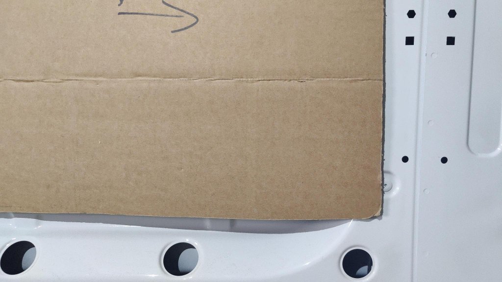

Ich habe die Tage auch den Longsleeper von functional design für den Crafter II (L2H2), Fahrerseite, erhalten.fOV hat geschrieben: 21 Jul 2022 20:47 auf der Fahrerseite habe ich einen von functional Design eingebaut.

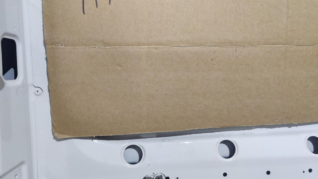

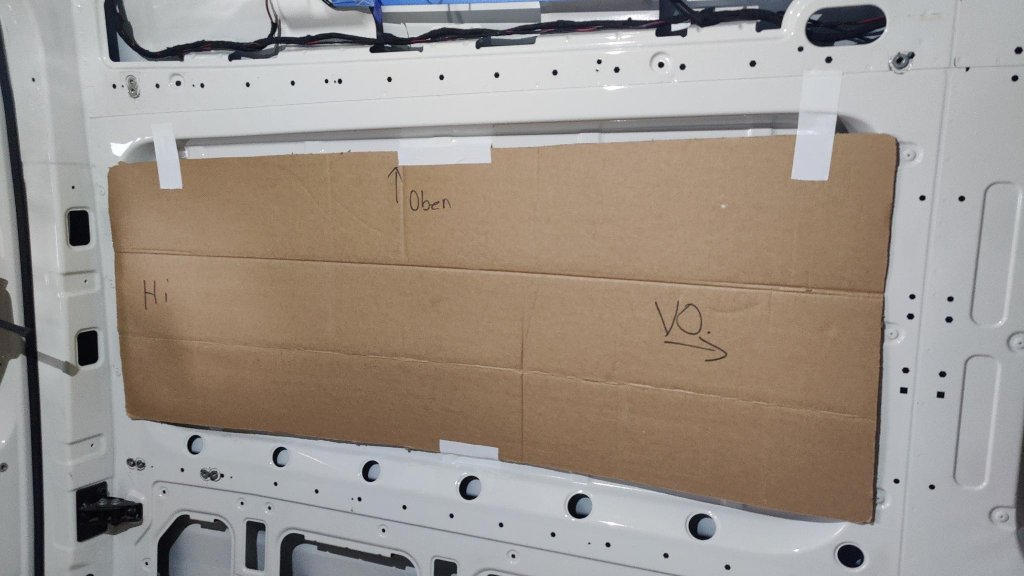

Heute habe ich eine Schablone erstellt, die genau der Innenkante (zur Montage) des Longsleepers entspricht, an der er dann festgeschraubt wird.
Beim Anhalten der Schablone auf der Innenseite des Crafters habe ich festgestellt, dass diese zu lang ist: Die vertikalen Befestigungsflächen liegen vorne und hinten hinter den vertikalen Trägern.
Hat hier jemand Erfahrunggswerte, oder besser Bilder, wie das aussieht?
Man kommt da vermutlich nicht mehr zum schrauben hin, eventuell reicht andrücken?
Zudem frage ich mich, wie man das aussägt: Wenn man in die Kurve zur Horizontalen kommt, wird man mit einer Stichsäge wohl in den Längsträger kommen (besser einene Knabberer / Flex?).

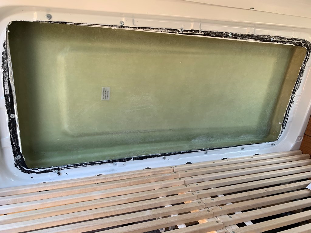

Es wird nur die von innen sichtbare "Fensterfläche" ausgeschnitten, incl. der zwei Wummerstege, und die Schale von aussen rundum mit einer Kleberraupe festgeklebt und mit Spanngurten/Latten angedrückt und in Position gehalten bis der Dichtkleber ausgehärtet ist. * Dann kommt noch einmal rundum eine Dichtraupe zum Abdichten und Verschönern. 4 selbstbohrende Angstschrauben sollten nach dem Aushärten von innen noch an Ober- und Unterseite möglich sein.
* Zum Andrücken der Schale kannst du auch nahe einer Wand parken und mit Latten zwischen Wand und Schale gleichbleibenden Anpressdruck über ein paar Stunden halten.

Re: "Ohren" für´s Querbett zur Verbreiterung
ich würde sagen, dass du die Säge erst einmal weglegen kannst. Entweder ist deine Schablone falsch, oder du hast nicht das richtige Fahrzeug für den gelieferten Longsleeper.
Ich habe ebenfalls einen Crafter II. Bei mir sieht das so aus:
