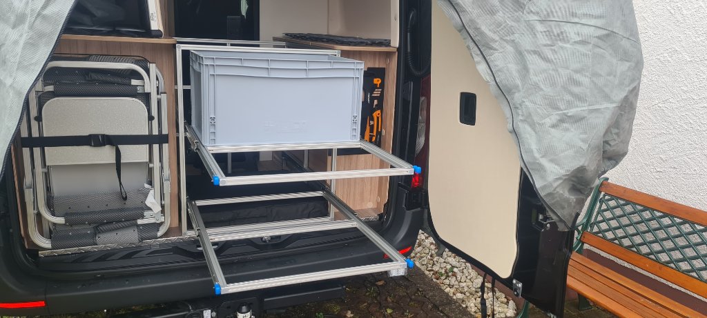

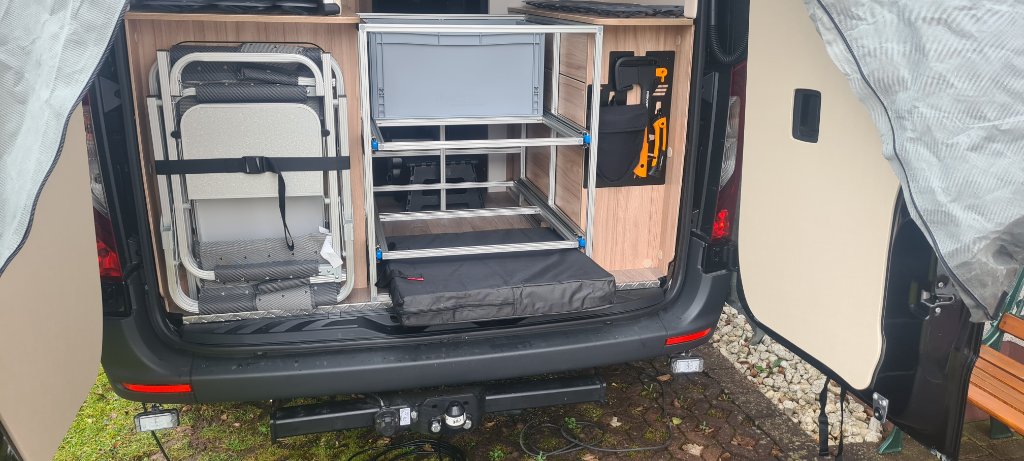

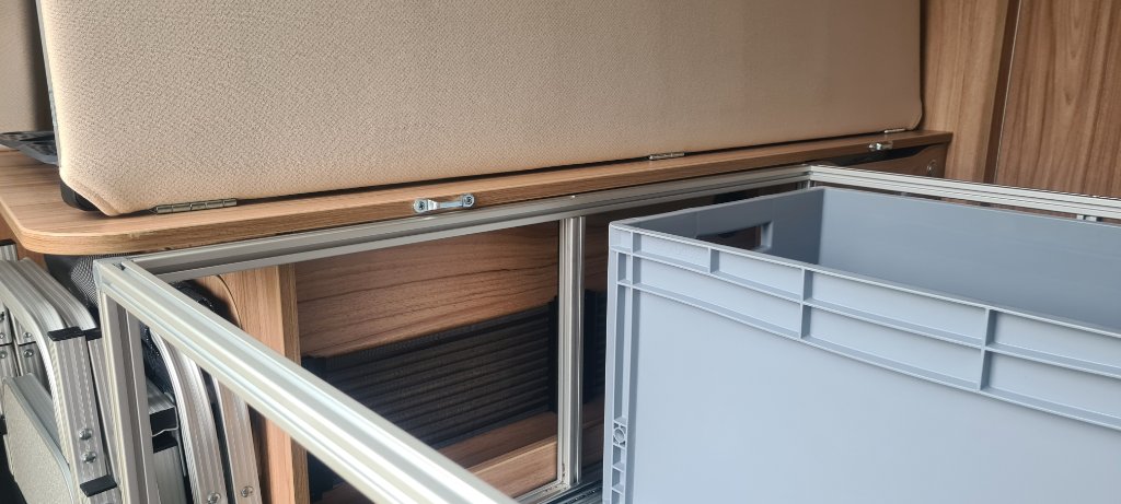

Habe mir Aluprofile bestellt um einen Heckauszug zu bauen.
Habe mir eine Zeichnung für 4 Euro-Boxen 60x40x32 angefertigt, so dass auch noch der Klapptisch drunter passt.
Zwischenzeitlich wurde der Heckauszug für 4 große Euroboxen fertiggestellt.
Es sollte möglichst kein Platz verschenkt werden und keine Schränke oder Schubladen blockiert werden, an die man öfters ran muß.
Befestigt wurde der Kasten an der vorhandenen Airline-Schiene
Anbei mal ein paar Bilder...
Der Kasten besteht im Wesentlichen aus 20x20-Aluprofilen.
An den Außenseiten wurde der Kasten mit Filz beklebt, damit er nicht am Innenausbau scheuert.
Für die Schubladen wurden 100kg-Schwerlastauszüge mit Verriegelung im ein- und ausgefahrenem Zustand verwendet.
Gruß Stefan

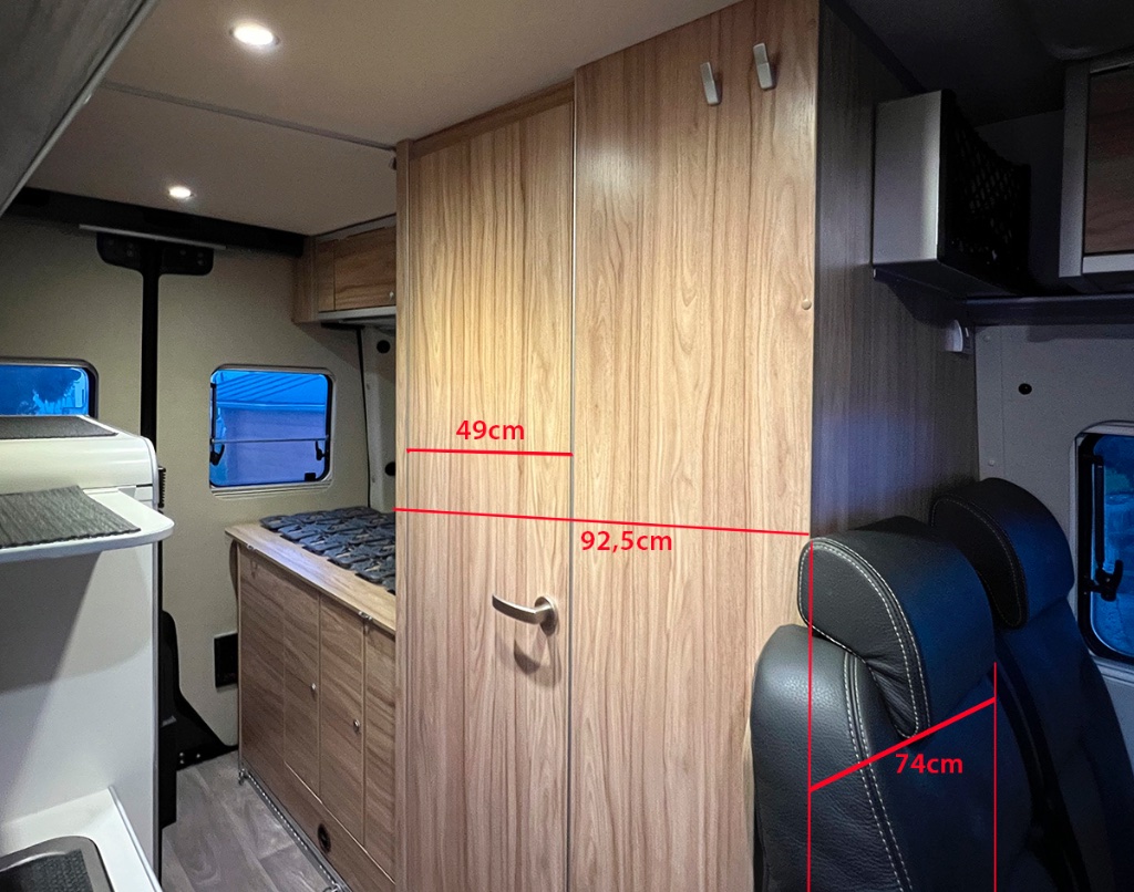

Ich bin gerade an der Planung der Nasszelle für meinen L2H2. Hat hier zufällig jemand die Masse der GCS Nasszelle zur Hand (Länge bzw. Türbreite)?
Vielen Dank vorab und Guten Start ins neue Jahr!

Hallo Stefan,
hab's kurz nachgemessen, siehe Foto
Gutes Neues an alle!
Ralph

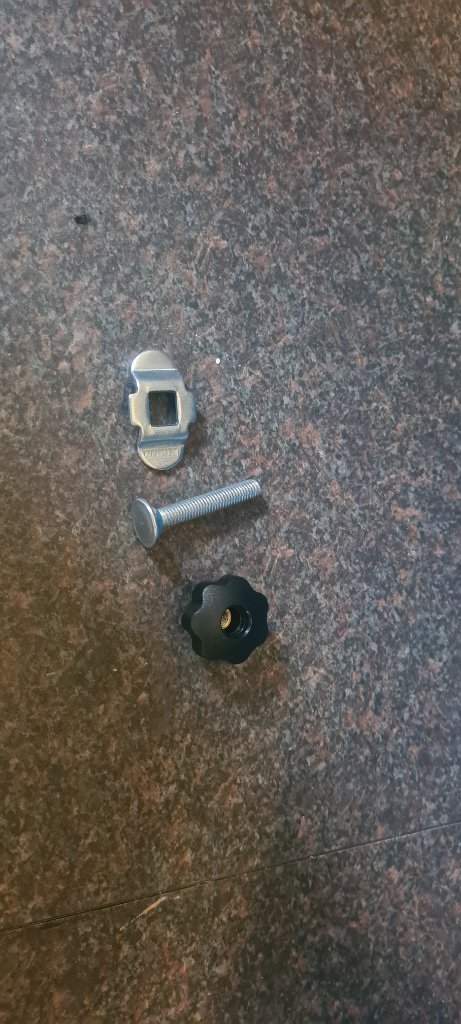

Dankeschön Stefan für die Fotos von Deinem Auszug - Du hast mich jetzt (spätestens) überzeugt ;-)
Eine Frage noch, mit welchen Befestigungen hast Du die Schwerlastschienen an der vorhandenen Airline Schiene befestigt?

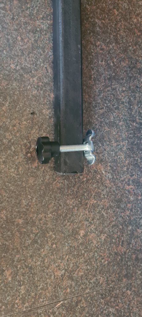

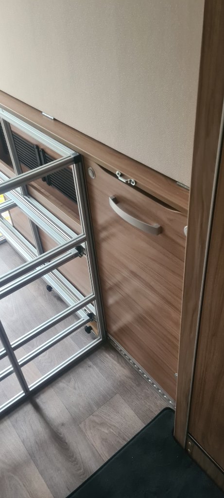

Befestigt ist die Konstruktion mit 4 Klötzen die in den Ecken des untersten Profils und den aufsteigenden Profilen liegen.
Die Klötze haben dann ein Loch an der passenden Stelle für die Halter in der Airline-Schiene.
Anbei mal ein Bild der Befestigung
und wo man es im eingebauten Zustand erahnen kann
Mit dieser Befestigung ist der Kasten dann in alle Richtungen fixiert und kann bei Bedarf trotzdem innerhalb von ein paar Minuten ausgebaut werden.
Gruß Stefan
