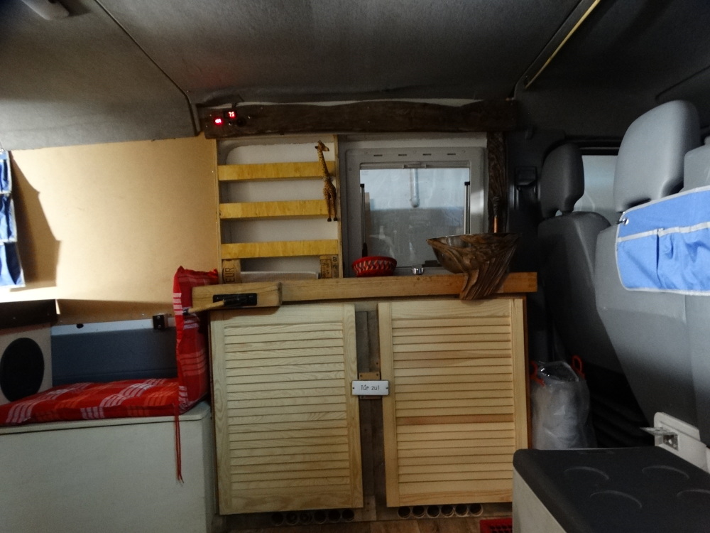

Meinst du den Ausströmer der Unterflur-Dieselheizung? Wenn du den meinst, der hat mich beim Küchenbau auch herausgefordert.
Ich habe mir aus 1mm Alublech einen Kasten gekantet, der über den Auslass gestülpt ist und die Heißluft im Fußbereich an die Vorderfront der Küche bringt (die bei mir aus einer alten Kinder-Hobelbank besteht, von der ich nur die Zarge und die Platte verwendet habe). Über dem Alukasten ist eine weitere Aluminiumplatte, die in ca 2cm Abstand hinterlüftet angebracht wurde, damit sich nicht gar so viel Wärme darüber ausbreiten kann, dann kommt der untere Boden des Küchenschranks. Da drin wirds dank dieser Konstruktion nur leicht handwarm, während man sich vor der Heizung auch die Füße grillen kann. Auf die Ansaug- und Heißluftseite habe ich vorn in der Bodenblende des Schrankes mit einem Forstnerbohrer Löcher gebohrt.
Kaltluft wird rechts daneben im Bodenbereich angesaugt und unter dem untersten rechten Schrankfach durch einen Vliesfilter geleitet, damit nicht die Wollmäuse aus meinen Socken in die Heizung gesaugt werden
Der FIlter ist nach anheben des Schrankfaches leicht auszuwechseln, bleibt aber komischerweise bisher recht sauber.
Gruß aus de Lausitz
So sieht das dann aus (der Bau ist mittlerweile fortgeschritten)
Gruß aus de Lausitz

Im Umbau: VW Crafter 35 Kombi L2H1 von 2016
Dahinter/darunter ist der originale Wärmetauscher des hinteren Zuheizers für den Fahrgastraum. Beim NCV3 sieht das/der so aus (2 Fotos mußte ich wegen Urheberquark entfernen):
