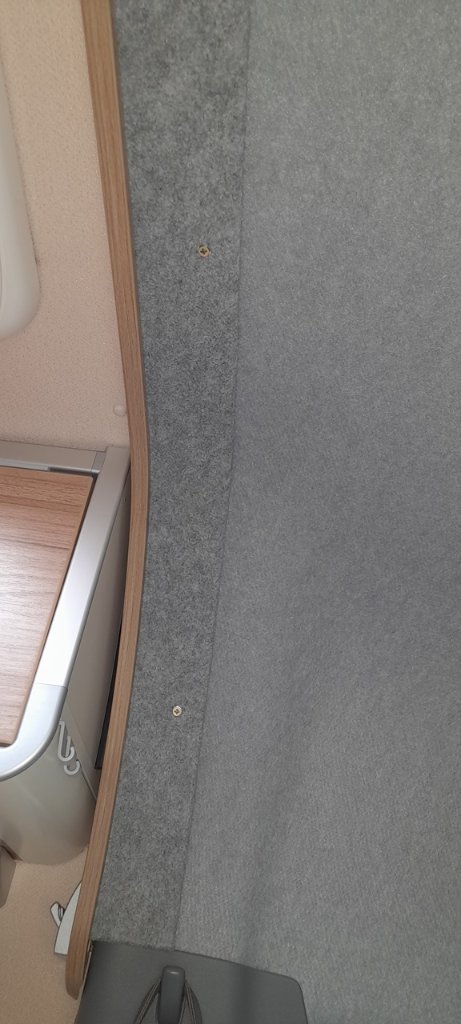

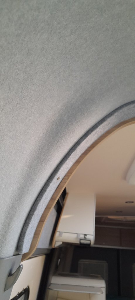

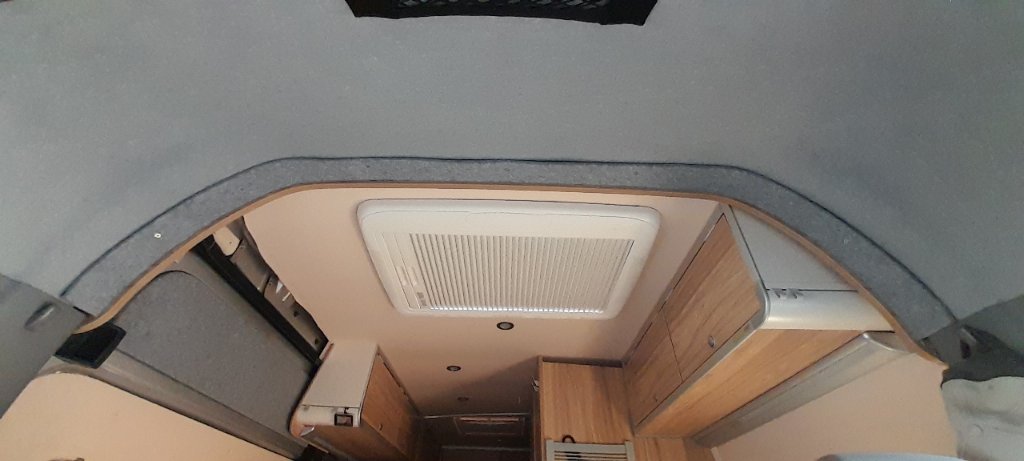

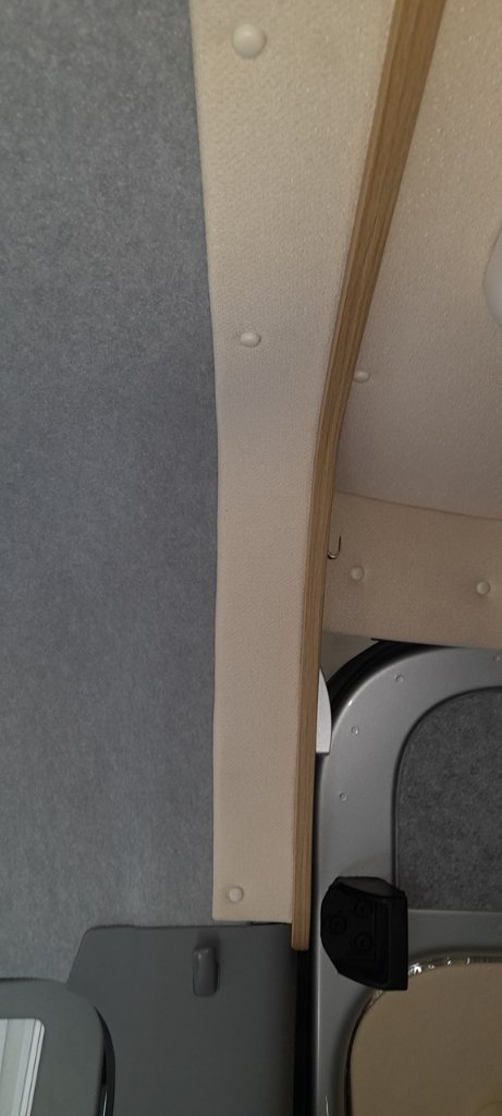

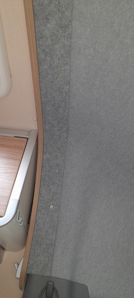

Beiträge: 6686
#1203
QE11 hat geschrieben: 25 Mär 2022 07:31
Any comments v-dulli dazu?
Cheers
René
Übergang, aufgepolstert und neu bezogen. Nich perfekt aber besser als vorher.
QE11 (29 Mär 2022 07:07), uham1 (29 Mär 2022 08:48)

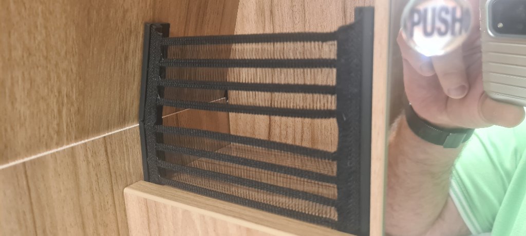

Manchmal sind es nur Kleinigkeiten...
Mit den Kiiper-/Kiipit- Netzen (es gehen100% auch andere Produkte), die auch schon ab Werk an einigen Stellen verbaut sind, lässt sich auch die blöde Ecke in der Nasszelle als Abstellplatz nutzen.
Gruß Stefan
Zuletzt geändert von Tilly am 29 Mär 2022 15:04, insgesamt 1-mal geändert.
Folgende Benutzer bedankten sich beim Autor Tilly für den Beitrag (Insgesamt 2):
QE11 (31 Mär 2022 13:57), BF88 (16 Apr 2022 21:22)

Hallo Steffen,
die Idee mit dem Netz ist super. Welche Größe hast Du genommen?
Vielen Dank und beste Grüße
Jörg
Tilly
Beiträge: 249
#1211
Beitrag von Tilly »
Ich habe das 40mm hohe Kiiper Do it yourself-Kit genommen.
Das lassen die sich zwar ganz gut bezahlen, aber damit ließ sich die Schräge dann ganz gut anpassen.
Mir war es das Wert und ich habe noch Material übrig für die ein- oder andere Bastelei...
Gibt wahrscheinlich auch andere / günstigere Möglichkeiten, aber so passt es zum Rest.
GrußStefan

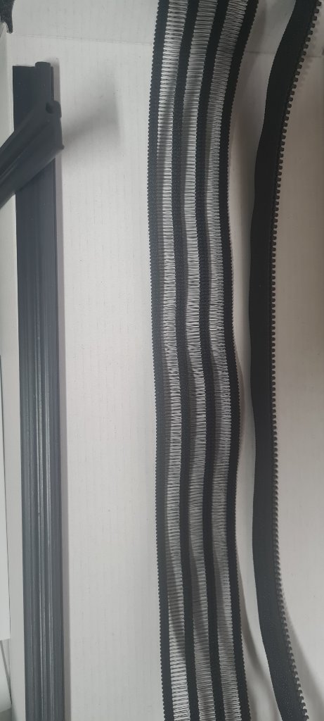

Tilly
Beiträge: 249
#1213
Beitrag von Tilly »
So sehen die Einzelteile aus:
Der Reißverschluss ist die Führung in den Kunsstoffprofilen.
So ist das Ganze im eingebauten Zustand....
Gruß Stefan
QE11 (31 Mär 2022 20:33), Trudel (21 Dez 2023 20:12)
QE11
Beiträge: 491
Wohnort: Kurpfalz
#1214
Beitrag von QE11 »
Hi Stefan,
ganz herzlichen Dank.
Hast Du das Strechband schräg angeschnitten?
René
More to come.
Tilly
Beiträge: 249
#1215
Beitrag von Tilly »
Ja,
das Band ist schräg angeschnitten und der Reißverschluss dann leicht "geknickt" angenäht, damit das obere und untere Band parallel sind wenn es eingespannt ist.
Die Enden einmal kurz mit dem Feuerzeug angeflämmt, so das keine Fransen abstehen.
Das Profil habe ich einmal kurz an der passenden Stelle angesägt, bevor ich das Band eingezogen habe, anschließend leicht mit dem Heißluftföhn erwärmt und an die Schräge angepasst.
Hört sich viel an wenn man es beschreibt, aber alles in allem hat alles vielleicht 15 Minuten gedauert...
Und beim festschrauben immer schauen das die Schrauben nicht länger sind als die Seitenwand vom Schrank :wink:
Gruß Stefan
